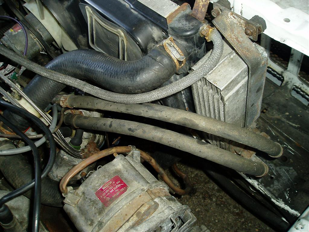

Hi Leute,
ich hoffe ihr könnt mir helfen.......ich bin gerade dabei meinen DX Motor zusammen zu schrauben. Da ich den Motor leider schon zerlegt bekommen habe, weiß ich nicht wie die dicken Ölkühlerschläuche ran kommen. Ich bin mir nicht sicher, ob es so gut wäre, wenn man die beiden Schläuche verdreht anschließt. Könnte mir vielleicht einer von euch mal ein Foto von seinem Ölkühler schicken, bzw. hier rein stellen?

hallo,
hier mal ein foto vom ölkühler
