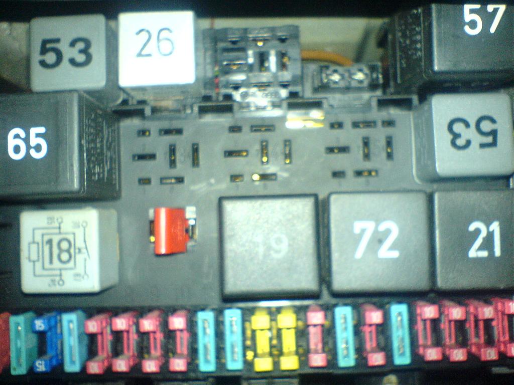

Meine Nebelschlussleute geht nicht mehr. Dachte erst die birne währe Kaputt aber daran liegts nicht. Das lampenelement hab ich auch schon getaucht daran liegt es also auch nicht.
Hatte von euch schon mal jemand das gleiche Problem? An was könnte das liegen bin leider kein elektrogenie mir würde nur noch ein Relais einfallen.
Bitte um hilfe!!!

Öhm... schon nach der Sicherung geschaut? Was heißt Lampenelement? Die Fassung, bzw. die Rückplatte der Lampe?

Hast Du die Sicherung schon gecheckt (Nr. 27, 10A)?
Die sitzt nicht in der unteren Reihe, wo die meisten Sicherungen sind, sondern weiter oben im Kasten.

ja sicherung hab ich überprüft, ist leider noch ganz.
das komplette hintere teil, das indem alle birnen sitzen hab ich getaucht.

Ne auf der liste stand es währ die Nr. 20, die hab ich überprüft ich geh gerade noch mal schauen. :danke2:

Hast Du die Sicherung durchgemessen oder hast sie nur kurz angesehen?
Manchmal sieht man es nicht gleich, wenn sie durch ist.
Den Schalter hattest Du auf Stufe 2? ;-)

hab die sicherung mit ner anderen getauscht. Ne 27 gibt es bei mir garnicht!
Ja hatte es auf stufe 2 was ist da eigentlich der unterschied?

Stufe 1 ist nur Nebelscheinwerfer... Stufe 2 NSW und NSL.
Neben dem Relais mit der Nummer 57 ist doch ein leerer Sicherungssockel!
MfG, Sven. :wink:

Stufe 1 ist für Nebelscheinwerfer, Stufe 2 ist für Nebelscheinwerfer und Nebelschlußleuchte.
Ich würd ja glatt mal raten, die Spannung hinten am Lämpchen zu prüfen. Wenn da kein Saft ankommt, die Sicherung aber OK ist, dann kanns ja auch am Schalter liegen.

Ja da hab ich eine rein getan hat aber leider nichts gebracht. und ne nummer hat der auch nicht.
