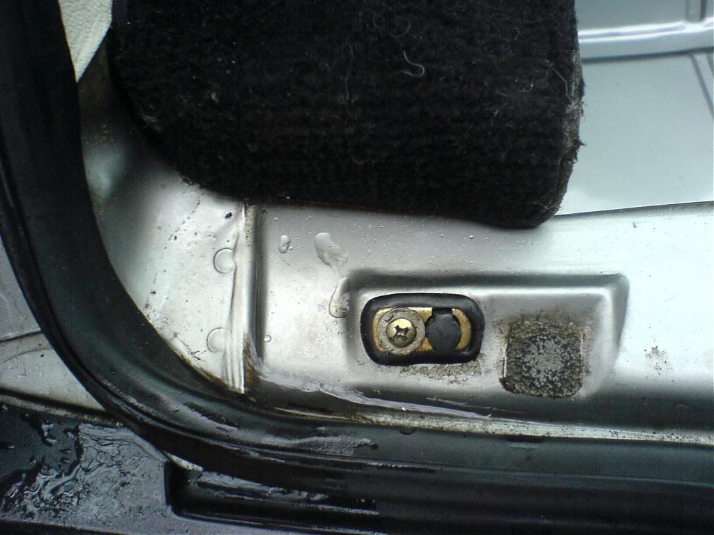

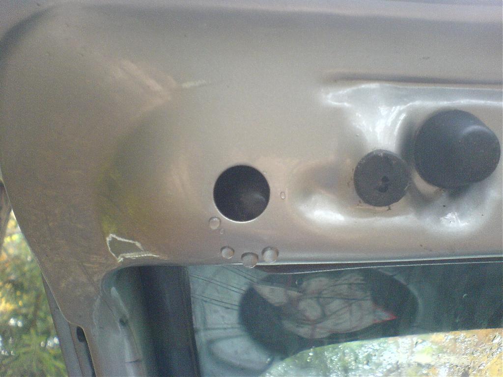

Moin moin hab immernoch wassereinbruch! Obwohl ich gestern den spoiler ab nahm und alles dicht gemacht habe auch die Heckscheibengummis. es läuft (Bild 1) immer IM Rahmen der heckklappe entlang und sammelt sich (Bild2) dort wo es dann wenn es zu voll wird in den kofferraum fließt. Die kofferraumdichtung ist dicht. was soll ich nur machen?? Hilfe!.

Wie hast du denn die Heckscheibe abgedichtet?

einmal mit soner art butyl unter dem gummi und direkt auf dem gummi mit Industrie Vaseline dat is eigentlich super das zeug.

Von beiden Seiten?

nein nur die seiten wo der spoiler direkt sitzt weil die anderen scheinen dicht zu sein. sitzen ziehmlich fest.vorallem ist es ja auch nich grad wenig wasser

Hattest du den Spoiler ganz ab und hast alles dicht gemacht wo er an der Heckklappe anliegt?
Die Scheibe musst du rundrum von beiden Seiten des Gummis abdichten, also am Blech und an der Scheibe, sonst wird das nichts.

ja ich hatte ihn ganz ab und hab dann rund um die spoileraufnamen dichtmasser rumgeschmiert. meinst es kommt auch direkt von der scheibe durch diesen gummi?? das wäre ja ne echt starke kapilarwirkung

Ja ist leider so, altes Roccoproblem, kannst ja mal die Suche benutzen, läuft überall Wasser rein... :kotz:

Ist die Kabeldurchführung oben am Deckel ok? Und wie schon geschrieben, im Gummi um die Scheibe
