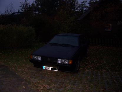

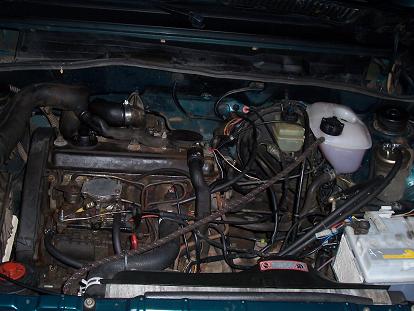

Hallo liebe Gemeinde, wollte euch hier mal meinen Dieselumbau vorstellen:
Der Umbau war eigentlich recht einfach. Ein paar original Halter bissl umgebogen und umgeschweißt und schon war er drin und das Ganze ging sogar ohne Bühne nur mit Wagenheber und Flaschenzug. Nach ca 1km Schieben lief er dann auch endlich. Die erste Probefahrt endete nach 3km, dann hieß es wieder schieben.....wie peinlich! :verlegen: Naja der Fehler war aber zum Glück nicht groß: Das Pumpengehäuse war undicht(Danke an den Vorbesitzer der die dichtung durch curil ersetzt hat) und noch zuviel Benzin im Tank(also an jeden der es wissen will: die Spritpumpe lässt noch ca 5 Lieter im tank). Jetzt läuft er aber astrein und macht richtich Spaß

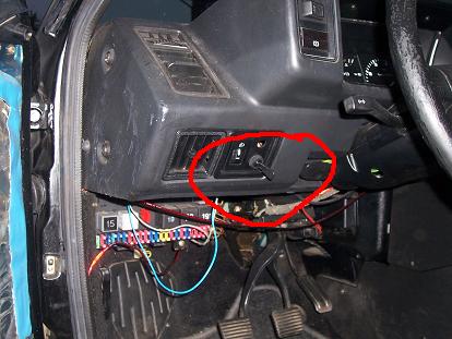

Das rot eingekreiste ist übrigens meine Vorglühanlage :hihi:
Noch ein paar Daten:
Leistung- 75ps(offiziel)
Hubraum- 1900ccm
Beschleunigung 0-100km/h- 9,5 sekunden
Höchsgeschwindigkeit: 182km/h
Verbrauch- wenn man ihn tritt 6,5-7,5l Diesel :-) )

getribe ist aus nem golf2...n 4+e getriebe: schön kurz mit verlängertem 5 gang

Das ist ja mal ein interessantes (weil seltenes) Thema! Kannst du bitte nochmal genau auflisten, welche Teile du von welchem Fahrzeug (was war überhaupt Basis und was Spender?) verwendet hast? Das würde mich mal interessieren...
