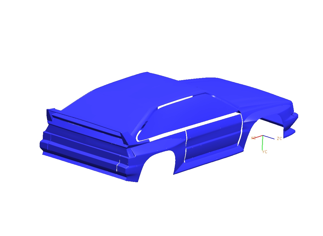

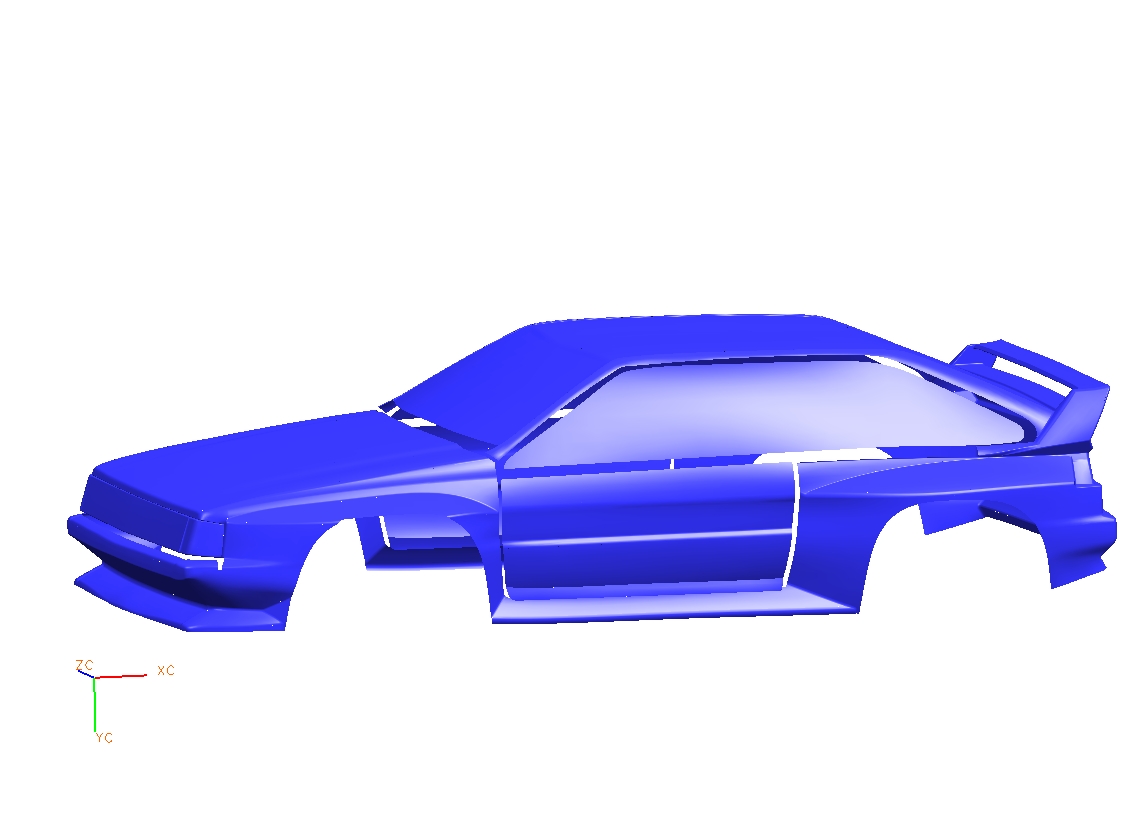

Jetzt hab ich endlich mal die Hauptflächen aufgezogen.
Ich hab mich für die Zender Version entschieden, da man hier am meisten spielraum hat großenverhältnisse zu ändern, ohne gleich das ganze design zu verschandeln.
Sieht jetzt erst mal so aus wie auf den Bildern. Das ganze ist noch lange nicht fertig und auch nicht vollständig. Der Radstand liegt bei 260 mm
Bevor ich jetzt sinnvoll weitermachen kann brauch ich jede Menge Infos.
Als erstes soll die Karosse ja auf möglichst viele Chassis passen.
Also macht mal Skizzen von den euren chassis. Damit es dann auch drüber passt.
Das nächste ist dass das Modell so im Werkzeug sicher nicht umsetzbar ist.
Mit Lexanformen kenne ich mich aber garnicht aus.
Also brauch ich da mal richtwerte was so ein Werkzeug kann und was nicht.
Also Entformungswinkel, mögliche hinterschnitte etc.
Dann mal her mit den Infos.
Grüsse

könnest Du mir bitte evtl mal die Datein von Deinem Model schicken (3D Studio max egal was es halt ist) (andreas.kaemmerer (at) gmail.com )
Würde das gerne noch weiter bearbeiten.
Ich schau mal dass ich ne Skizze von meinem Verbrenner anfertige...

Ich hab n Tamiya FWD Chassis 1:10, ich seh da keine schwierigkeiten wenn der radstand passt.
Muss ich mal kucken.
Ich find die Idee klasse

also die idee ist ja mal geil.Mein modell ist glaube ich maßstab 1:8 müsste mal den radstand nachmessen.Könntst du mir dann eins anfertigen?Preis muss mand ann gucken.Farbe würde ich dann die von meinem wagen bevorzugen

Radstand 260mm ist bei den 1:10 Modellen. Die Karosse sollte dann etwa 185mm breit werden.

Ich würd mich auch freuen wenn du mir die .iges senden könntest!
Womit hast du modelliert?
Gruß Jonas
jschwarzenhoelzer (at) gmx . de
Gruß Jonas

Iges kann ich schicken.
Hab das mit NX4 gemacht aber noch lange nicht fertig.
Der Radstand und die Breite ist schon klar. Ein paar höhenmaße wären nicht schlecht. Die karosse sollte ja schon über das chassi passen.
Grüsse

hauptsache das ding ist nacher als scirocco erkennbar und schaut nicht einfach nur aus wie eine fahrende schuhschachtel
ich weiß ich sollte die
da ich ja nicht mal weiß wie man so ne karosserie am pc entwürft. bloß waren die meisten nachbauten oder eigen entwürfe meisten so zum
weil die proportionen nicht gepasst haben. also nicht böse sein
ich finde es ja super das es einer mit ordentlichen pragrammen und talent was versucht. mfg
