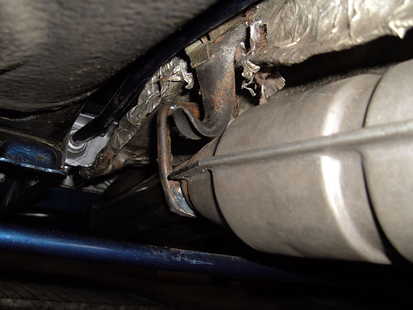

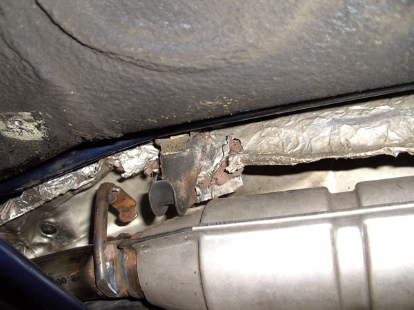

da ich endlcih mal wieder etwas zeit hatte habe ich mich mal wieder dem Scirocco gewidmet.
Jetzt passt die Aufhängung von dem KAT nicht.
Das ist ein Nachrüstkat von GAT.
Jetzt frag ich mich ist die Aufhängung ma KAT falsch angeschweist oder gibts da einen anderen halter an der Karosserie?
Weglassen wollte ich die Befestigung auf keinen fall.
Das Problem sollte sich doch lösen lasen ohne zum schweisgerät zu greifen, da der ja plug&play passen sollte. Dachte ich zumindest.

Na basteltechnisch kann man da sicher was machen.
Aber normalerweise sollte es ja was passendes geben.
Weiter weg vom Unterboden kann der KAT kaum.
Wenn der Stabi angschraubt ist, ist da auch nur noch ein bis zwei cm platz.
Ich rechne damit das beim fahren der KAT am Stabi anschlagen wird.

hi,
passt deshalb nicht da du eine PL karosse hast (da wird der orig. kat mit einem gummiring an dem hakenhalter befestigt !).
beim KR (karosse) ist an der stelle der entsprechende haken für die viereckigen gummis (so wie hinten am auspuff).
hatt aber auch an meinem KR das prob. das man den orig. viereckigen gummi da nicht ran bekam !!!
hatte ihn nur so angebaut, und mit einem drahtring befestigt !
du kannst den haken aber abschrauben (ist am unterboden mit einer schraube fest), und dir was haltbares an das gewinde basteln !!!
mfg
mfg

Der letzte Schlacht KR hatte da den gleichen Schraub Haken.
Vielleicht ist das ganze Bj. abhängig oder so.
Da werde ich wohl was basteln müssen. Wenn man Bedenkt was der KAT gekostet hat ist das schon unverschämt das die aufhängung so schlecht bis garnicht passt.
