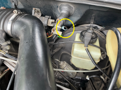

Schmier-/GLeitmittel aufzubringen ist ja kein Problem, NUR wie drückt man das Gummiteil da wieder rein, da ist ja so gut wie null Platz??? :-((
Beste Grüße, Micha...

Etwas fummelig. Schmier das Gummiteil doch mit Silikonspray ein. Notfalls mit Wasserpumpenzange nachhelfen.

Wie soll ich denn da nachhelfen und dann noch mit ner Wasserpumpenzange, da ist ja null Platz...siehe Bild.
