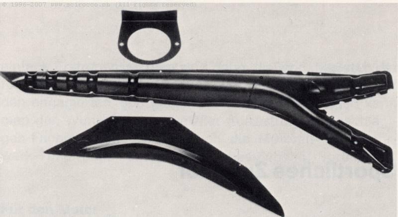

Beitrag von drspeed16v »
Foto....die Streben....

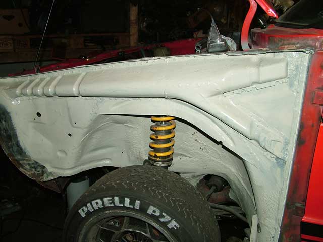

und so schauts eingeschweist aus.....
