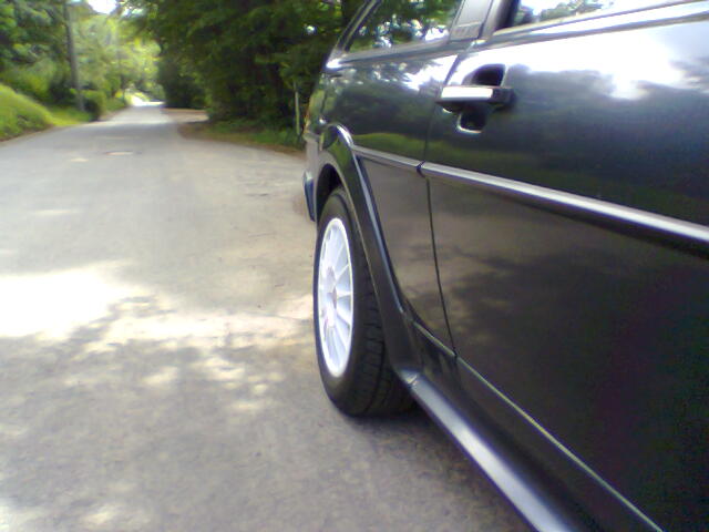

welche ET haben denn deine Felgen? Sind das die auf dem Bild, die AVUS von VW? wenn ja, dann haben die eine ET38...
hier ist eine 6x14" ET 36 mit 30mm - also effektive ET6 wenn ich mich recht entsinne. Können auch 5mm weniger gewesen sein.
Auf Dauer helfen nur breitere Felgen.
MfG Thommy

- Spur mit.jpg (37.91 KiB) 763 mal betrachtet
