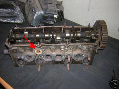

hallo,
ich habe mir einen 1.8 EX Motor besorgt. meine idee war meine alte ansaugbrücke (aus 1.6 RP) mit dem 2B-Vergaser zu betreiben. nun habe ich aber feststellen müssen das der zylinderkopf über die ansaugbrücke mit wasser durchspült wird. kann mir jemand sagen wie ich das problem lösen kann? ich möchte nicht den 2E-vergaser fahren. brauche ich einen anderen zylinderkopf?
(unten solte ein bild von dem zylinderkopf zu sehen sein)
danke+gruß
marcus
danke+gruß
marcus
- ex_zylinderk.jpg (21.8 KiB) 898 mal betrachtet

...moin...
Habe den RP Motorumbau...also RP Einspritzung auf JH Block schonmehrfach durchgeführt.
Die Wasserspülung habe ich dabei nur einmal mit übernommen durch einen Kopfschwechsel.
Ansonsten habe ich sie weggelassen.
Das geht auch problemlos...
Also bislang habe ich noch keine negativen Erfahrungen gemacht damit...
Mfg. Schnitzel aka Sebastian

Es gibt verschiedene möglichkeiten.
Du kannst z.b. ein EX Kopf nehmen, dann kannste die RP Ansaugbrücke anbauen und brauchst die Wasserschlauchanschlüsse an der Brücke ausser acht lassen.
Anders rum, du hast den richtigen RP Kopf, hast aber keine möglichkeit die Schläuche anzuklemmen....denn einfach mit einem Gummi Stopfen verschliessen.

darf man mal fragen wieso man einen EX 2E2 auf 2B5 umbauen will? der 2E2 leuft doch 1A auf dem block...

klar darf man fragen
der 2b5 wurde vor ca. 1/2 jahr komplett überholt und läuft nun einwandfrei auf einem 1.5er JB. nun will möchte ich doch etwas mehr hubraum, da ist mein nächstes einen EX (block+kopf) zu überholen (oder lassen). nur dazu muß eben das loch/zylinderkopf-spülung verschlossen werden. weil der 2B* die alte brücke hat, ohne diese spülung und die neuere 2E2-brücke nicht zu dem 2B* passt.
wie kann ich den zustand meines EX messen? kann man die kompression eines ausgebauten motors messen? anlasser dran und leiern lassen und messen? andere möglichkeiten?
nochwas, steuer spielt keine rolle, läuft auf 07er!
danke+gruß
marcus
danke+gruß
marcus

dann würde ich mir doch lieber nen adapter fresen als da nen mega umbau zu machen
