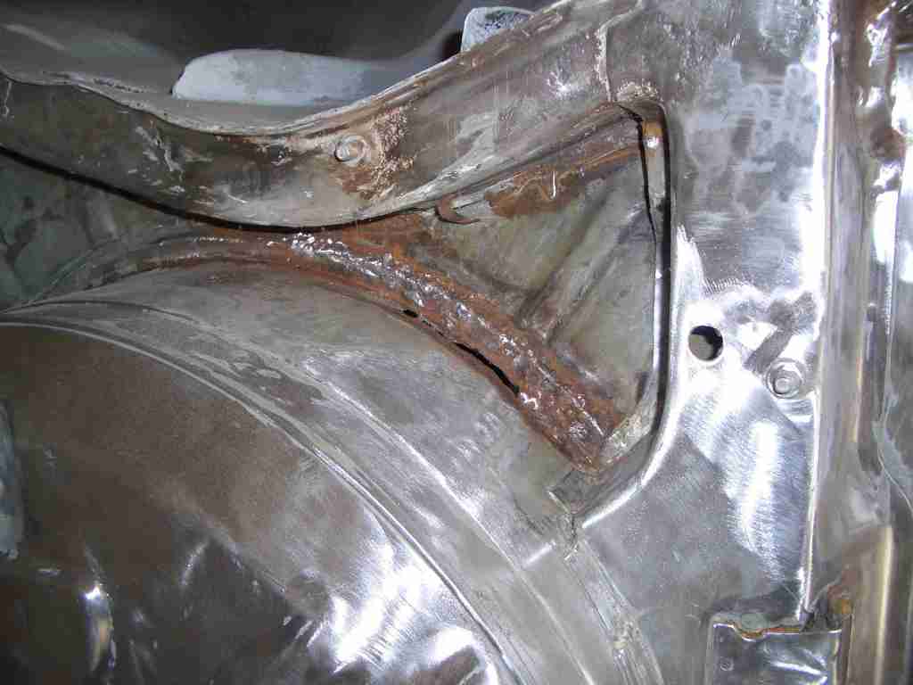

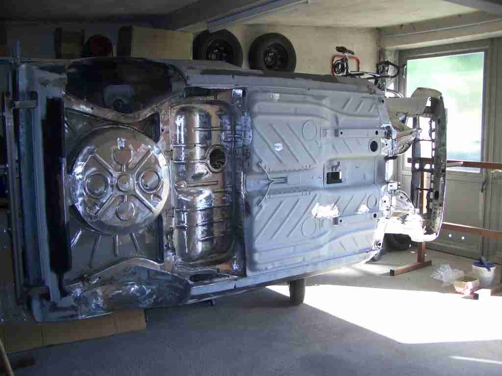

Noch nicht wirklich viel weiter. Bin fast nur Samstags dran u. komme somit nur auf ca 6-7h/Woche, die ich am Rocco bin. Nachdem er nun obenrum nahezu überall komplett bis aufs Blech (mittelds Fön u. Schleifen) entlackt ist, habe ich ihn vor 2 Wochen an die Schwenkvorrichtung (wie'n "Hänchen am Spieß") aufgehängt.

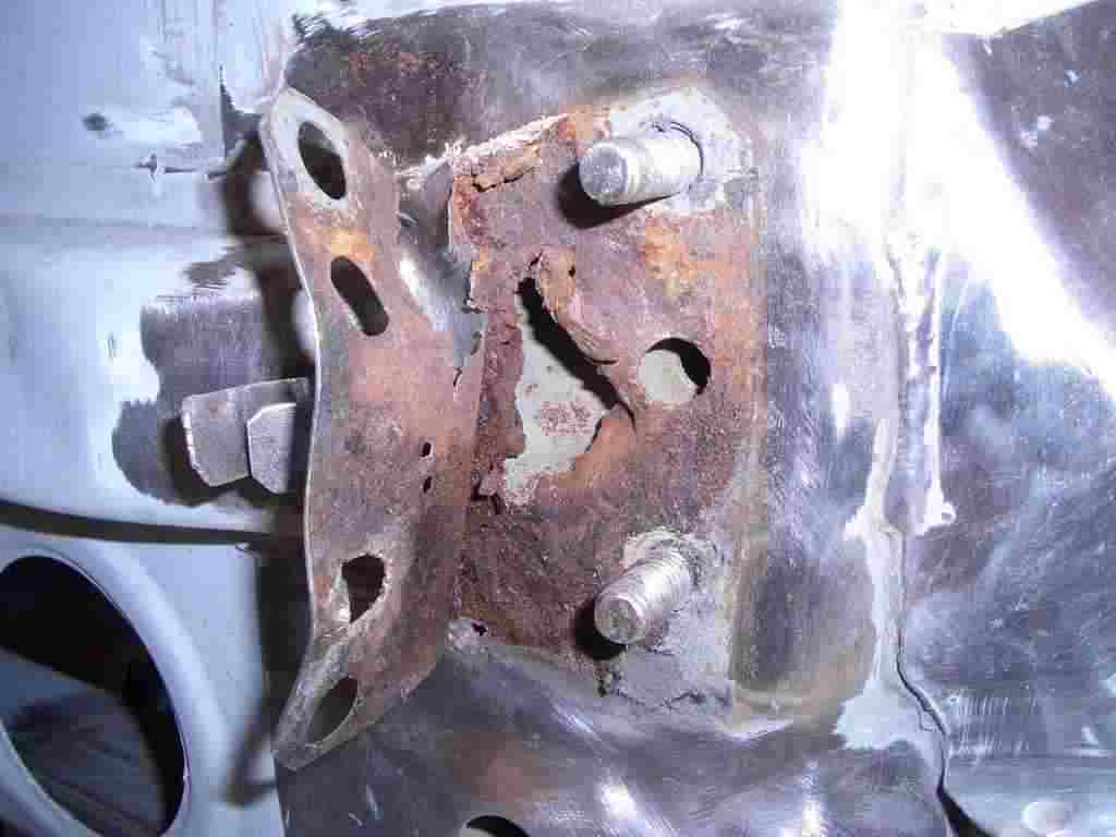

Unter der Hinterachse u. dem Tank ist er nun auch (mittels Negerkeks u. Dremel) nahezu sauber gemacht. Dabei sind noch recht unschöne Roststellen aufgetaucht: Unter der rechten Querlenkeraufnahme ist er durch u. an der eh schon mehrmals geflickten Reserveradmulde ebenfalls.
Nun weiß ich nicht so richtig wg. der Reserveradmulde weiter. Schrotti habe ich auch schon dran gedacht aber ich will eher ein Neuteil, um Ruhe zu haben. Außerdem ists mit Blecheraustrennen beim Schrotti ja auch meist etwas schwierig.

Jetzt noch 3 Bilder...
Gruß,
53er-Olli

Würde das nicht besser sein wenn du da neue Bleche für anfertigst und nur die rostigen Stellen rausschneidest.
Ich würde da nicht eine komplette Reserveradmulde rein machen. So schlecht sieht die gar nicht aus, was man so auf den Bildern erkennen kann.
