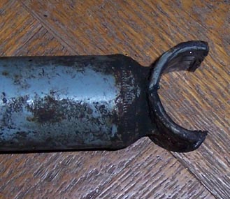

Fast jeder der schon mal bei einem 2er Scirocco die Stoßdämpfer an der Hinterachse ausbauen wollte kennt es: Der Bolzen der sie an der Achse hält ist unlösbar festgerostet im Dämpfer :kotz: . Nur was tun?
Nun, als ich letztens ne viertel Stunde vor dem Dreckding gestanden hab ist mir eine total einfache Idee gekommen (auf die man aber halt erst mal kommen muss :bang: ):
0. Fahrzeug aufbocken, so hoch wie möglich. Rad ab machen, Feder maximal vorspannen.
1. Man nehme eine kleine Flex mit Metalltrennscheibe. Schutzbrille und Handschuhe nicht vergessen!
2. Man flexe den Stoßdämpfer genau so auf wie auf dem Foto, ohne die Hinterachse anzuflexen natürlich:
[ATTACH]9914[/ATTACH]
Je mehr man davon ab kriegt desto besser.
Die abgeflexte Unterseite kann man jetzt gemütlich entfernen.
3. Die Mutter mit der der Bolzen festgezogen ist macht man ab.
4. Der Bolzen wird jetzt mit der Ratsche so lange gedreht bis der Stoßdämpfer nach oben weghüpft. Drehen geht er jetzt weil sich der Gummi im Dämpfer nun mitdrehen kann wo die Hälfte vom Dämpfer fehlt.
5. Nun flext man von der Innenseite (zwischen Gummi und HA-Aufnahme) den Bolzen an der Seite wo die Mutter war halb durch - ganz durchflexen geht er nicht weil man sonst die Hinterachse anflext. Deshalb wird auch der Stoßdämpfer abgeflext: Wenn man den Bolzen nun mit der Ratsche weiter dreht dann kann man ihn von allen Seiten anflexen bis er durch ist. Im Optimalfall verwendet man hierfür keine Flex sondern eine Säbelsäge oder Stichsäge mit Metallsägeblatt (Optimalfall = wenn man das Werkzeug hat und das Fahrzeug hoch genug aufbocken kann sodass Platz für die Säge ist), das dauert zwar ein bißchen länger und kostet ein paar Sägeblätter aber dafür kann man sicher sein die HA nicht zu beschädigen. Nicht vergesen: Beim Sägen mit Metallsägeblatt ordentlich Schneidöl verwenden (WD40 wenn man keins hat).
6. Jetzt flext man noch den Kopf vom Bolzen außenseitig ab, wieder ohne die HA zu beschädigen. Nun sollte einem der ganze Scheissdreck entgegen fallen :-) ) :bier:
7. Bei der Montage der neuen Stoßdämpfer verwendet man Bolzen mit 10.9 Festigkeit (kriegt man z.B. bei VW), die Bolzen tragen das ganze Heck des Fahrzeugs, an ihnen hängt euer Leben, da wird nicht gespart! Vorsorglich wird der Bolzen noch mit Fett oder am besten Kupferpaste eingeschmiert damit er nicht nochmal festsifft.

:kopfhaue: Und wenn man den Dämpfer noch braucht??
Und wenn man den Dämpfer noch braucht, flext man man mit einer Millimeterscheibe den Bolzen (die Schraube) innenhalb der Aufnahme ab, soweit das man die Achse nicht verletzt! Dann gehen Vorder und hinterteil der Schraube leicht zum abreißen und man bringt den Dämpfer aus der Achse. Entweder bringt man jetzt noch die Schraube herraus oder man tauscht das Gummilager mit der Buchse.

also ob das ein Beitrag für die FAQ ist weiss ich nicht, da sich mit einer Flex nahezu alles "irgendwie" lösen lässt, nur leider ist das eine zerspanende Tätigkeit bei der das Werkstück anschliessend nicht mehr zu gebrauchen ist und wenn jetzt jemand kommt und sagt "Ich schweisse diese Halbschale wieder an", dann gibts wegen Gefährdung der Allgemeinheit eines zwischen die Hörner.

Meiki hat geschrieben: :kopfhaue: Und wenn man den Dämpfer noch braucht??
Hab dies selbst erst wieder gestern Abend zum xten mal gemacht
Wie Frittenfan schon schrieb:
Ein Dämpfer bei dem der Bolzen schon festgerostet ist gehört seinem Alter nach sowieso entsorgt. Außerdem schrieb ich "die bequemste Methode" und nicht "die beste" :-) )
Superhobel hat geschrieben:also ob das ein Beitrag für die FAQ ist weiss ich nicht, da sich mit einer Flex nahezu alles "irgendwie" lösen lässt
Natürlich ist das ein Beitrag für die FAQ. Diese Idee klingt zwar total einfach aber man muss sie erst mal haben, da denkt man nicht dran. Robby erinnert sich sicher noch an meinem ersten Stoßdämpferwechsel, das hat drei Stunden gedauert oder so, er hat schon einige festgerostete Bolzen dort erlebt und trotzdem sind wir in den drei Stunden nicht auf die Idee gekommen. Haben dann die Aufnahme der HA aufgebogen damit man mit der Flex gescheit rein kommt - das wird wahrscheinlich sehr oft gemacht und ist meines Erachtens nach gar nicht so toll weil man dadurch ja eventuell das Material der HA negativ beeinflusst... und dann wird zudem danach auch noch mit dem 10 Jahre alten Stoßdämpfer rumgefahren wahrscheinlich, sowas ist Murks m.E.
Ich wüsste ja zu gerne wer gemeint hat das auch noch mit "schlecht" bewerten zu müssen :kopfhaue:
Superhobel hat geschrieben:nur leider ist das eine zerspanende Tätigkeit bei der das Werkstück anschliessend nicht mehr zu gebrauchen ist und wenn jetzt jemand kommt und sagt "Ich schweisse diese Halbschale wieder an", dann gibts wegen Gefährdung der Allgemeinheit eines zwischen die Hörner.
Also bitte, das ist ja sowas von Abwegig wer das echt in Erwägung zieht kriegt sowieso irgendwann einen Darwin Award weil er nur defekte Altteile an seinem Auto montiert...
