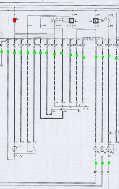

Ich hatte gestern das Problem das das mein wischer nicht mehr funktionierte und ich dann ganz einfach alle kabel überprüfen wollte und das habe ich getan in dem bild mit grün gezeichnet sind die leitungen die richtig laufen auf der leitung wo 12V sein sollten die über Sicherung 11 kommen sollten ist aber nichts woran kann das liegen? wenn ich 12V auf den schalter am lenkstock lege überbrücke ich die sicherung 11 und es funktioniert alles ausser die Intervallschaltung!
ach ja die viel linien oben sind
Klemme 30 (Dauer Plus)
Klemme 15 (Zündungs Plus)
Klemme x (????) <---- da hängt Sicherung 11 dran!
Klemme 31 (Masse)

keiner der eine ahnung hat?
das mit dem intervall kann sein das das relay durch ist aber mich verwundert es ebend das wenn ich strom auf den schalter lege das es dann geht und wenn ich den strom den ich dort hin brücke weg nehme das nix mehr geht ...
also klemme x im sicherungskasten an sicherung 11 ist tot aber woher kommt der strom ? der da laufen soll ?

gut das problem ist halb gelößt strom kommt jetzt wieder über Sicherung 11 war wirklich das Entlastungs relay (J59) wie Hoerli88 mir gesagt hatte aber mein Intervall geht dennoch nicht (nicht mit relay 19 und nicht mir 99) auch nicht mit dem 19er aus dem rocco meiner freundin...

Problem gelöst!!!
im lenkstock selber war der kontakt durch die lange nuzung oder sonst was korrodiert und hatte keinen kontakt leicht angeschliffen kontakt spray und wunderschön die sache ;)
