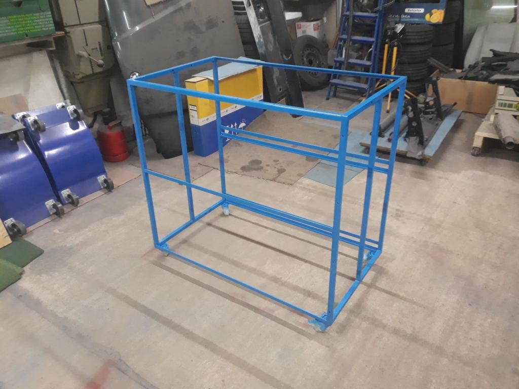

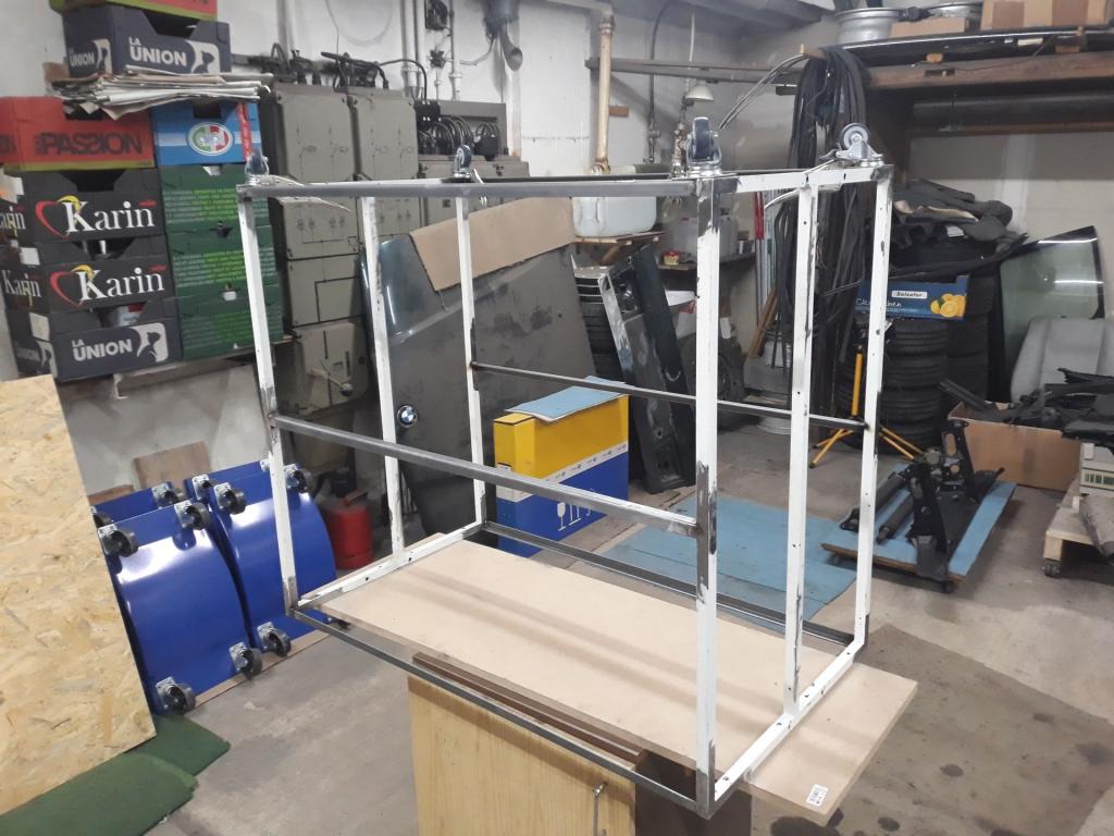

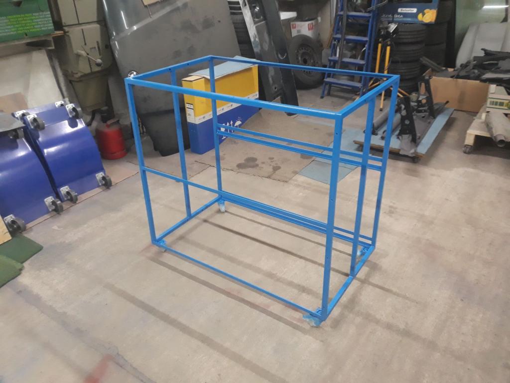

Hihi... und manchmal kommt sogar was produktives bei raus... Werkstattwagen Marke Eigenbau... übrigens mit einem Einhell-Gerät für keine 250 € zusammen gebrutzelt...Thomas94 hat geschrieben: Aber eins muss ich sagen, das Brutzzeln macht echt meega Spaß!

Der Werkstattwagen sieht super aus! Ich hatte mir überlegt meinen Schweißwagen etwas kompakter zu gestalten und werde, anstatt zu bohren und zu schrauben doch alles wohl schweißen, auch wenn ich es später wohl bereuen werde. Kann aber iwie nicht widerstehen.
Und wenn ich etwas geübter bin, kommt die Idee von Stephan mit den DIY Jack Stands (3. Seite im Thread).
