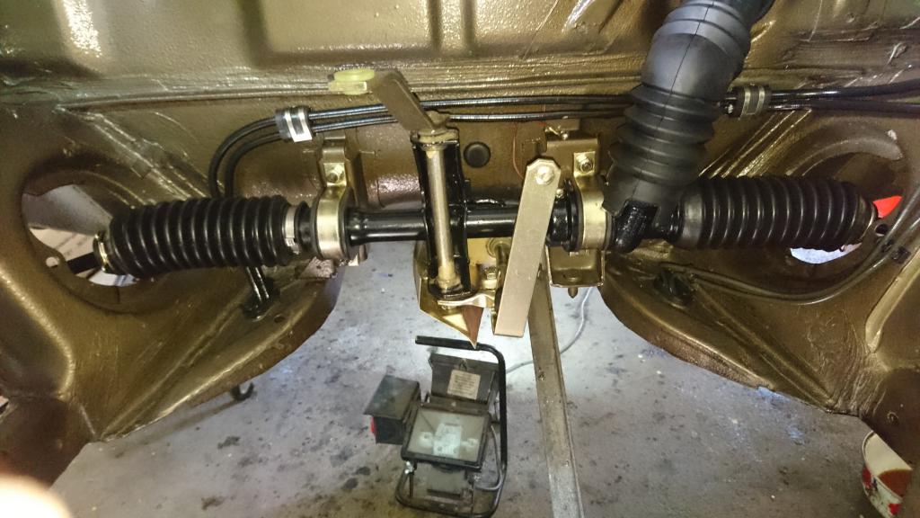

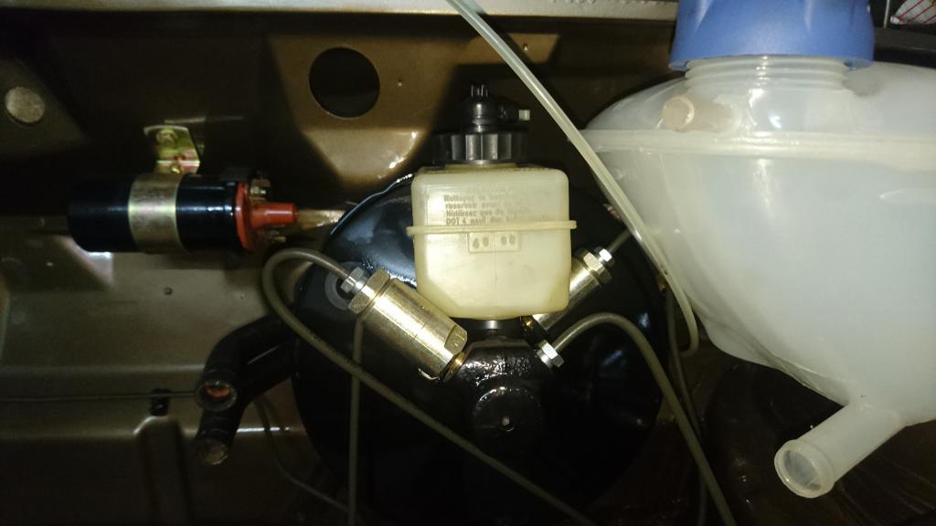

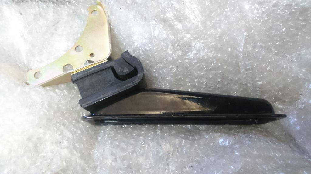

es ging endlich mal ein bisschen weiter Vorderachse ist jetzt fast fertig eingebaut
und die Bremsdruckminderer sehen jetzt auch wieder schick aus

Das sieht ja wirklich wie grade im Werk zusammengesetzt aus :thumb:

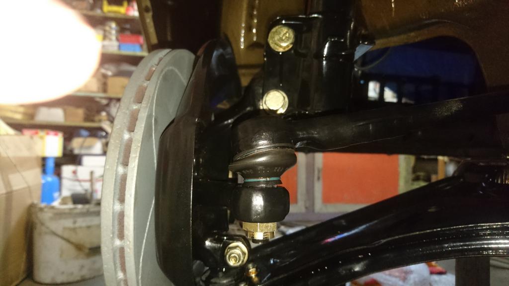

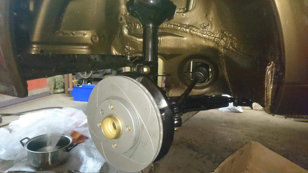

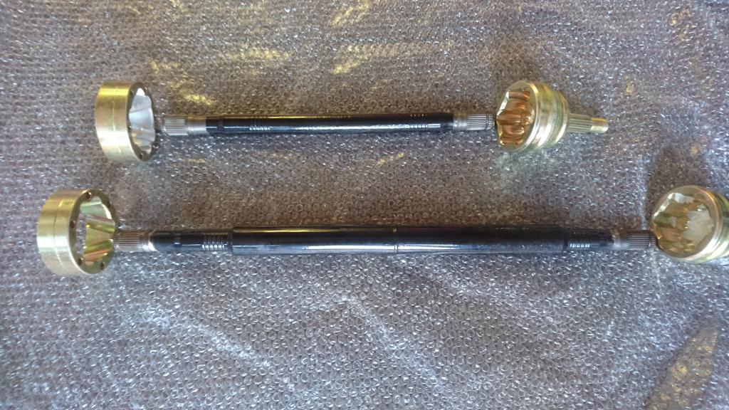

hier noch ein paar Teile vom Getriebe

Hui,
auf die Idee die Gelenkgehäuse mit zu verzinken bin ich natürlich nicht gekommen. Sieht schick aus.
Naja dafür glänzt mein Getriebelager aber schöner als Deins. :lupe: :prost:

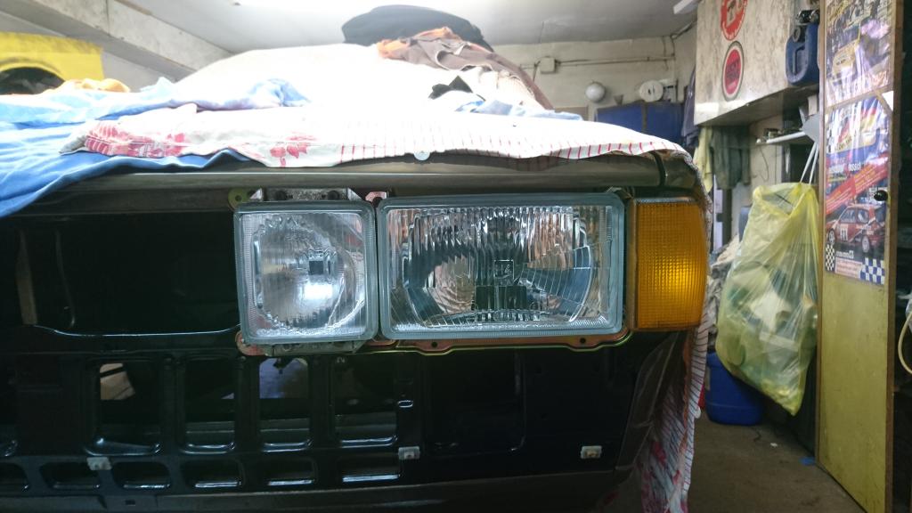

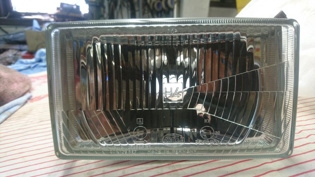

aber ich habe heute noch ein bisschen was getan, ein Auge hat er schon mit neuen Scheinwerfer
rechts kann ich leider noch nicht einbauen, da habe ich denn einzigen Tragrahmen für Nebelscheinwerfer, den ich hatte zum verzinken gegeben und ich suche noch einen neuen rechten Scheinwerfer
aber Schalten könnte man jetzt auch wieder

Hast Du die Fernscheinwerfer extra gereinigt? Ich hab irgendwo gelesen, dass man Corega-Tabs verwenden kann? Meine sehen milchig aus.

Nein denn linken Scheinwerfer hatte ich noch in dem Zustand, rechts sieht es schlechter aus da werde ich es mit Corega-Tabs versuchen

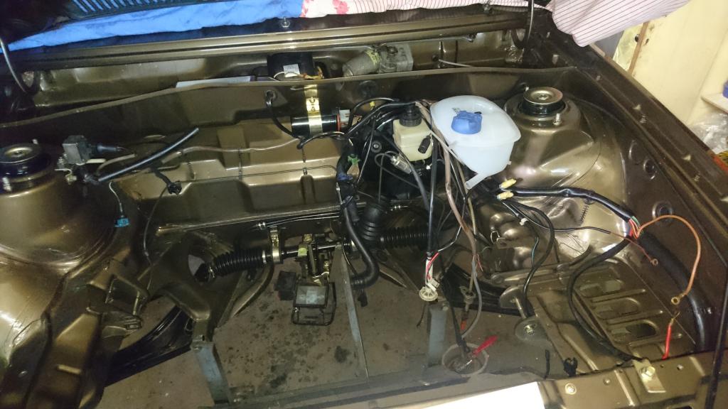

Ich habe heute 4 Stunden Kabelbäume für den Motorraum mit Universalverdünnung geputzt, eine Scheiß Aufgabe aber da der alte häsliche Motorschutzlack musste wieder runter
Jetzt kann man Sie wieder anschauen, deshalb drüften Sie wieder in den Motorraum einziehen

Bestimmt ne scheiss Arbeit. Haste dann dünn Silikonöl oder sowas auf die Kabel gegeben? Wegen Aushärten und so durch die Verdünnung.
