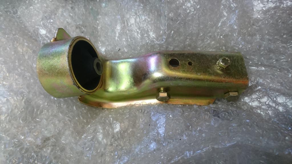

hier noch ein paar Teile vom Getriebe
Aber der Sandstrahler, der Pulverer und der Verzinker sind auch zur Zeit meine Besten Freunde

Hui,
auf die Idee die Gelenkgehäuse mit zu verzinken bin ich natürlich nicht gekommen. Sieht schick aus.
Naja dafür glänzt mein Getriebelager aber schöner als Deins.
