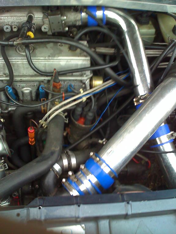

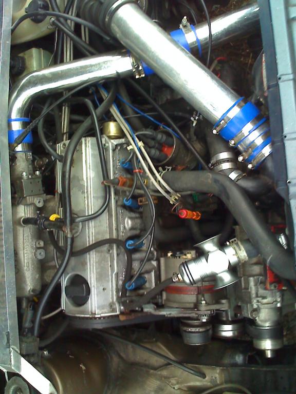

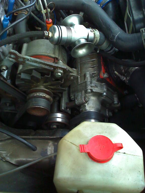

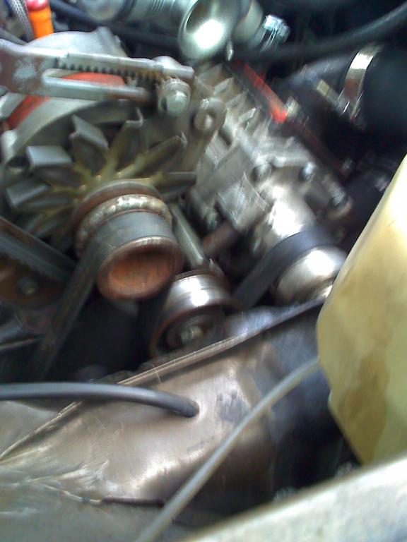

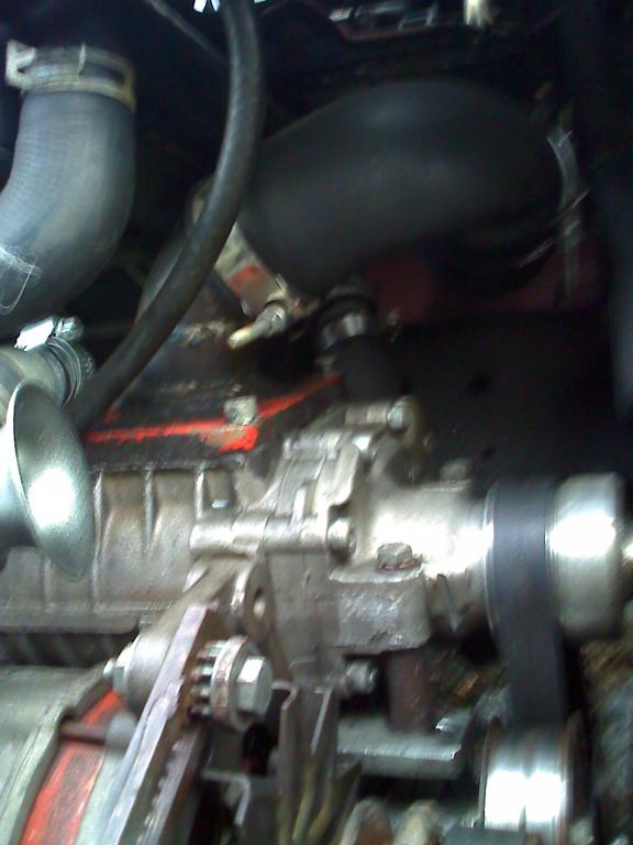

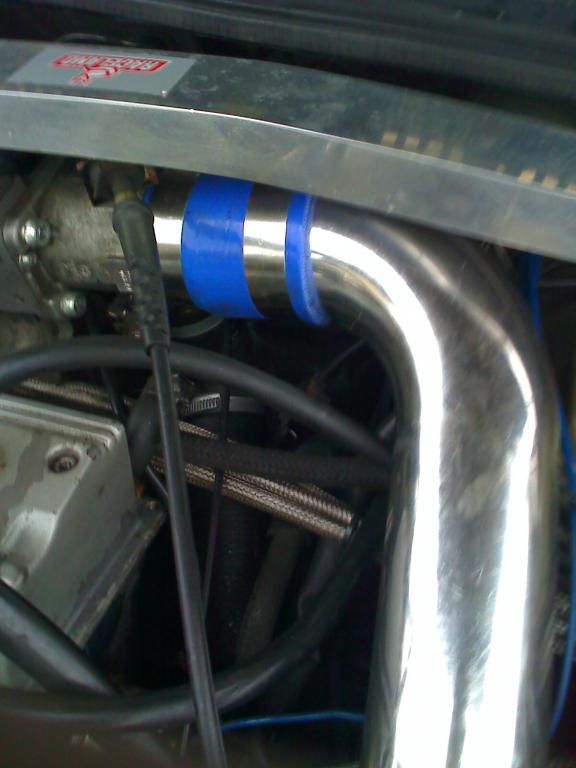

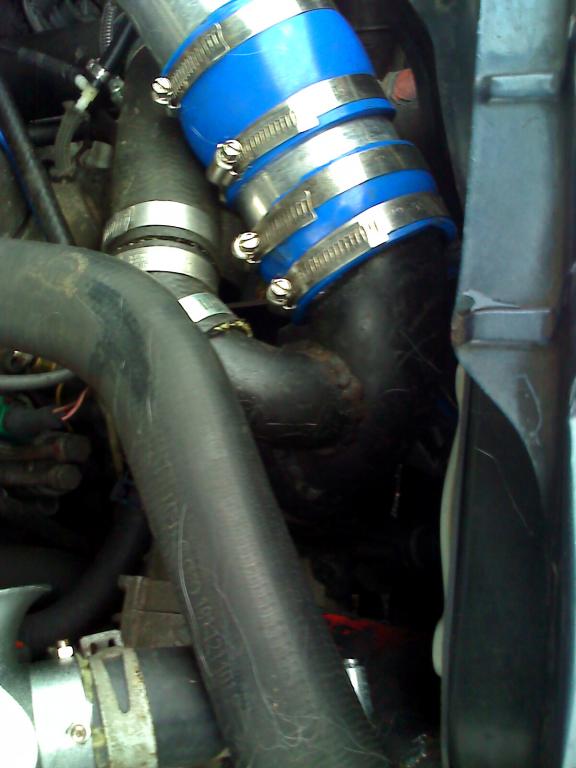

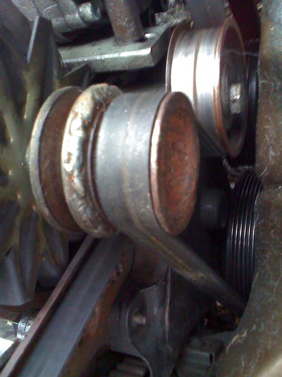

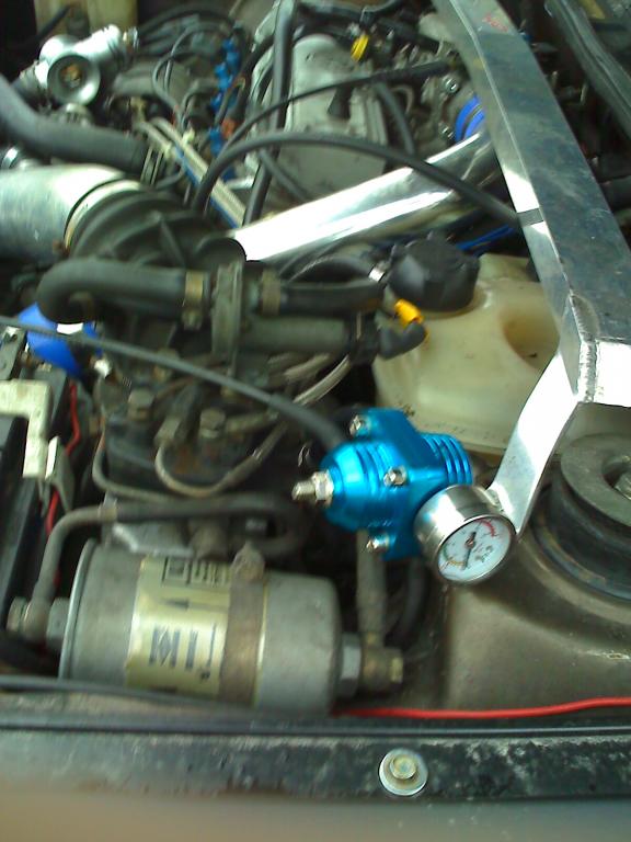

So, hier die Bilder.
Ist recht schwer brauchbare bilder zu machen.
Echt erstanlich.
Auf einem erkennt man deutlich den Bypass von der G60 Drosselklappe zum Ansaugtrakt (vorm Kompressor). Dieser ist extrem wichtig da es sonst riesenprobleme gibt.
Es herrscht sonst überdruck bei geschlossener Drosselklappe und noch hoher Drehzahl, also wenn man vom Gas geht.
Dann platzen die Schläuche oder der Riemen reisst.
Ich hoffe man kann etwas erkennen.
Wer mehr Bilder möchte solls schreiben.
Und was er gerne sehen würde.
Die Sache sieht auf den Bildern verbauter aus als es in wirklichkeit ist.
Aber so ists ja immer, Bilder täuschen
Echt erstanlich.
