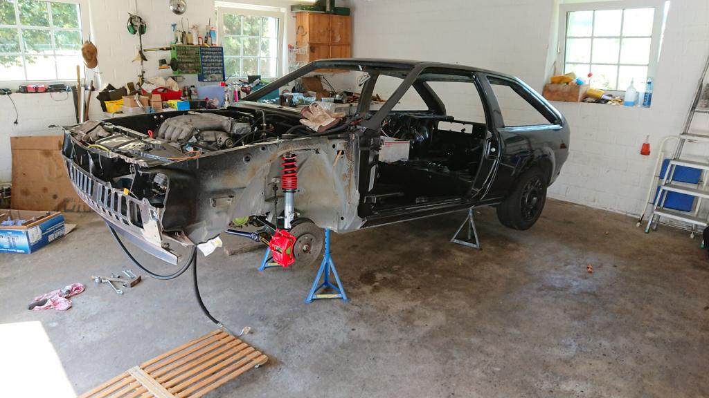

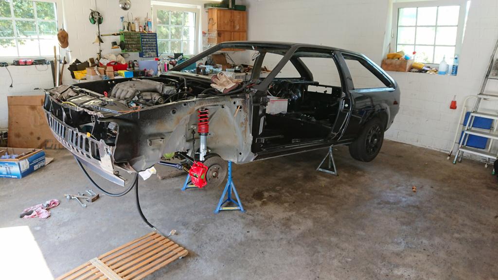

Es geht ganz gut voran. Mein Vater (Sehr erfahrener VW Schrauber und jetzt Rentner) packt viel mit an. :massa: Und ich versuche dreimal die Woche nach der Arbeit hin zu fahren um weiter zu machen. Das Ergebnis der letzten Wochen kann sich schon sehen lassen:

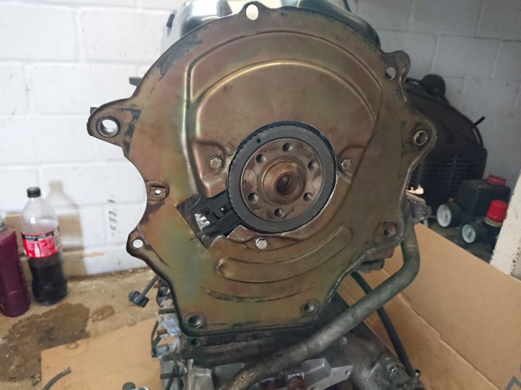

Und die Megasquirt ist auch nicht eingeschalfen, Sensorring ist verbaut. War doch viel Schleifen am Block nötig, daß Kabel und Sensor sauber passen. So mal eben was ausklinken und das paßt schon war es jedenfalls nicht.
Nun wird es Zeit bald den ersten Motorstart mit dem neuen Kabelbaum zu wagen und danach daß warme Wetter nutzen um den Himmel und die Verbreiterungen zu kleben.
Gruß Chirstian

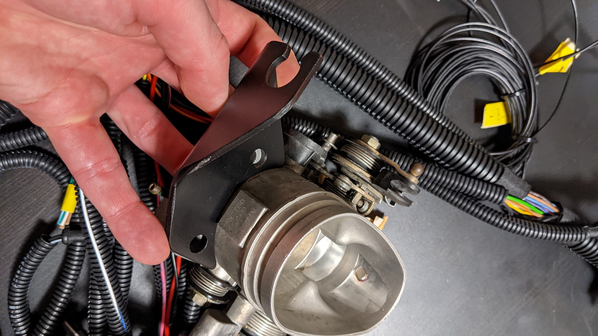

Halter für Gaszug angefertigt:

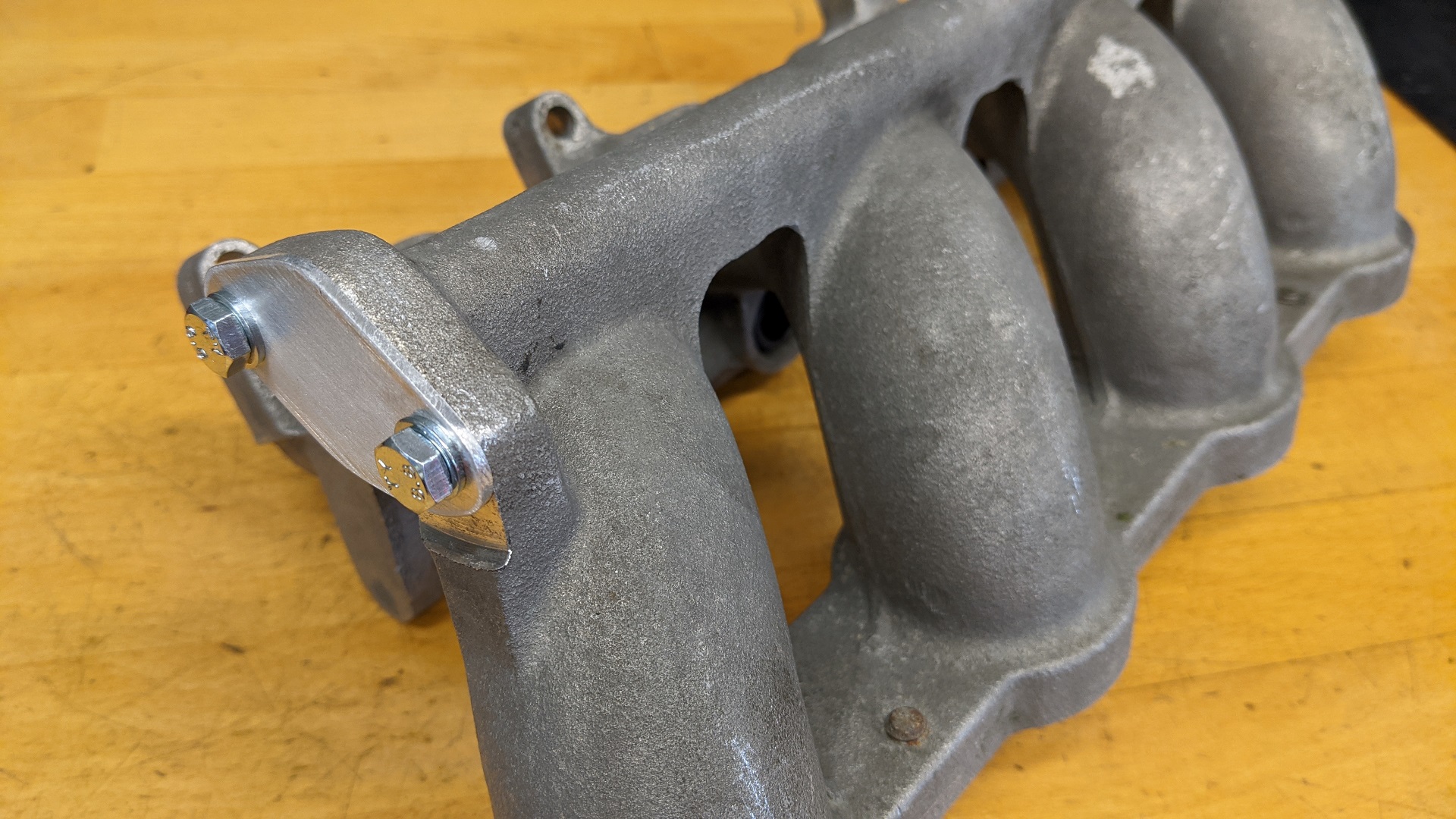

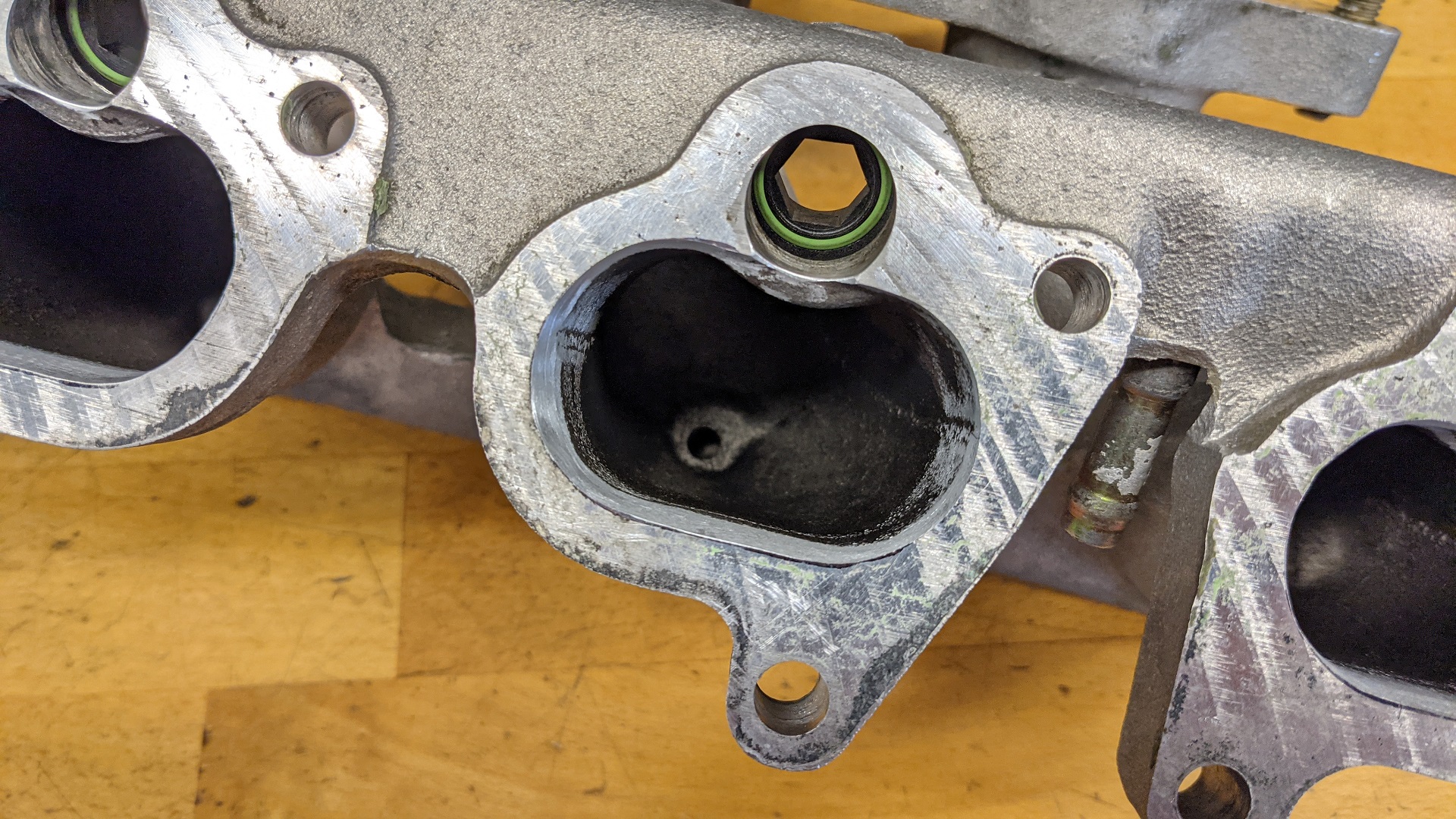

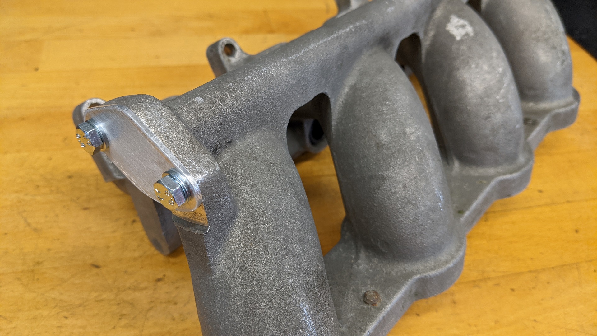

Ansaugbrücke angepaßt und Einsätze montiert:
