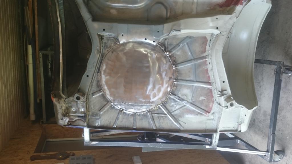

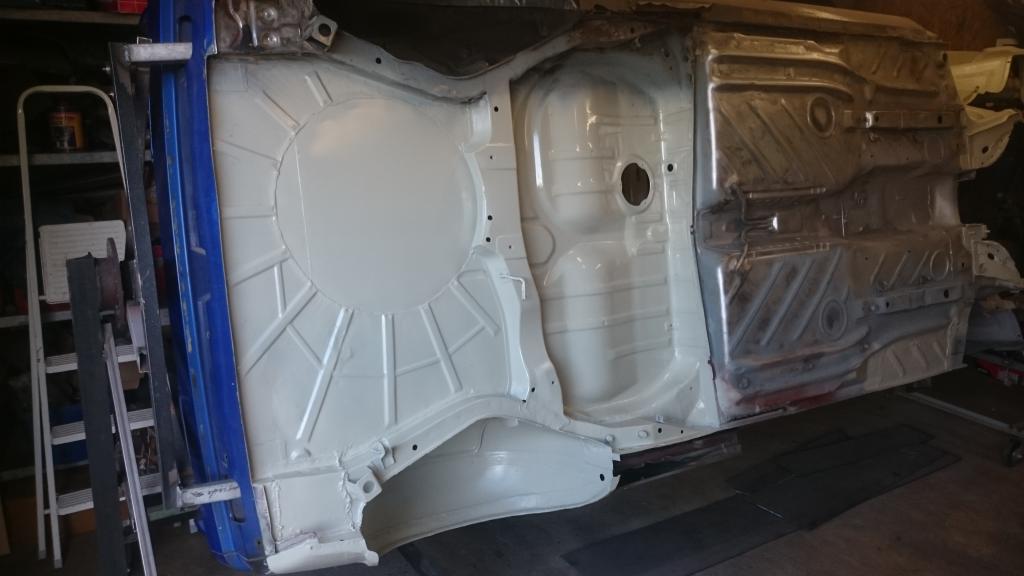

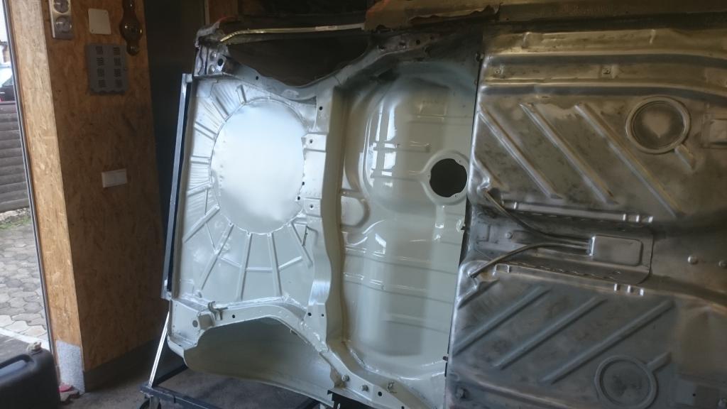

Verschliffen und zumindest den Unterboden einmal teilgrundiert. Ich will hier im Moment aber noch nicht zu viel Arbeit reinstecken, daher erst einmal nur eine Schicht EP Grund. Unter den Verschluss der Reserveradwanne kommt noch eine Kreuzverstrebung zur Stabilisierung, gleichzeitig kommen da dran dann auch die Halterungen für den neuen ESD. In dem Bereich muss ich den EP Grund eh wieder entfernen.

Theoretisch wie auch praktisch könntest auch an jeder Seite ubd Mitte Halter anbringen um in Zukunft flexibel zu sein, falls du mal eine andere Optik haben möchtest. Nun ist die Karosse ja blank und "roh".

Das stimmt wohl. Allerdings weiß ich aktuell noch gar nicht, wo der zukünftige ESD seinen genauen Platz findet, wie er sitzt und welche Halter dran müssen. Gleichwohl - an den 4 Kant Kreuzstreben die da noch dran kommen kann man ja noch fröhlich rumschweissen.

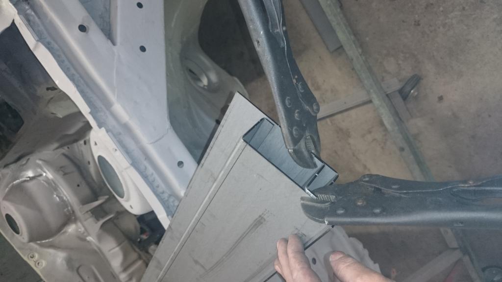

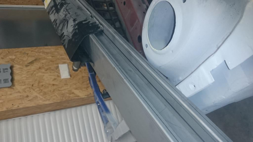

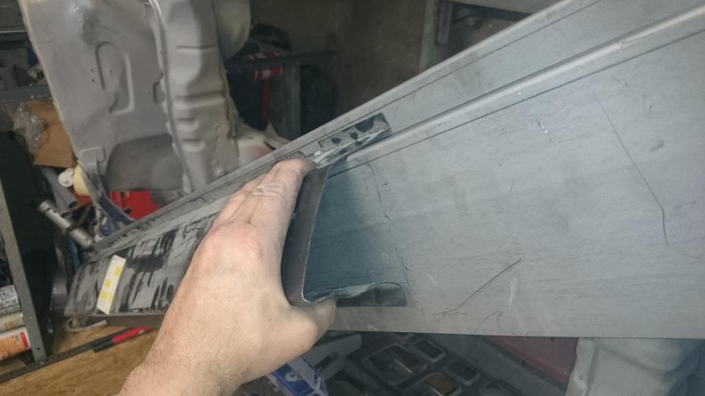

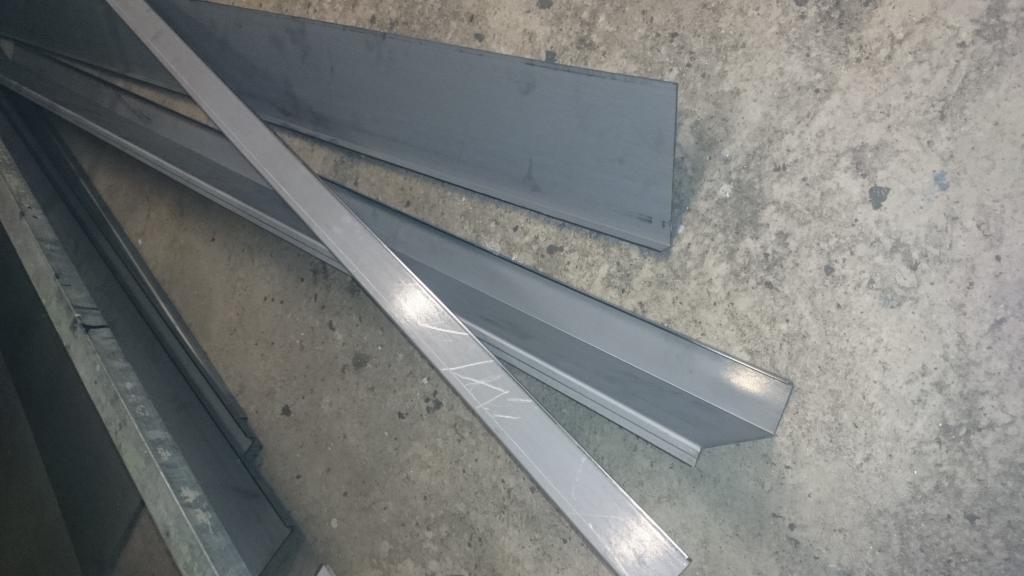

Leute, es geht so langsam wieder weiter. Gestern kam die Post und hat mir ein paar tolle gewinkelte Stahlbleche gebracht. Danke an Ducandi für die Anfertigung und an Hoerli88 fürs Kümmern. Im Grunde gehen nun bald die für mich (und euch hoffentlich auch) interessanten Dinge los.
EDIT: Habe gerade gesehen, man konnte die Bilder nicht öffnen. Hatte den Beitrag gestern mit Smartphone erstellt. Jetzt nochmal vernünftig am Rechner.
2mm S500 höherfestes Stahlblech.
Aussenschweller mal angehalten.

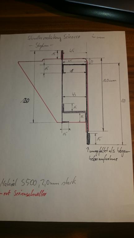

Hier mal ne Prizipskizze:
Innen ist zu sehen, wie die Stahlbleche aufeinander aufbauen, aussen sind Innenschweller und Außenschweller skizziert.

Sauber Stephan... gefällt mir gut deine Umsetzung der Schwellerverstärkung am Zweier!
