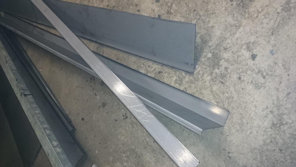

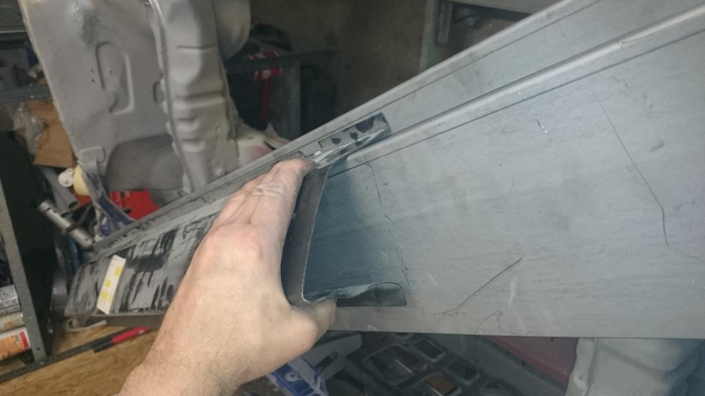

Leute, es geht so langsam wieder weiter. Gestern kam die Post und hat mir ein paar tolle gewinkelte Stahlbleche gebracht. Danke an Ducandi für die Anfertigung und an Hoerli88 fürs Kümmern. Im Grunde gehen nun bald die für mich (und euch hoffentlich auch) interessanten Dinge los.
EDIT: Habe gerade gesehen, man konnte die Bilder nicht öffnen. Hatte den Beitrag gestern mit Smartphone erstellt. Jetzt nochmal vernünftig am Rechner.
2mm S500 höherfestes Stahlblech.
Aussenschweller mal angehalten.

Sauber Stephan... gefällt mir gut deine Umsetzung der Schwellerverstärkung am Zweier!
Bin gespannt auf das fertige Auto und hoffe ich seh ihn irgendwann mal.
