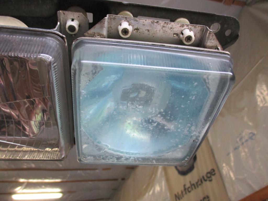

die Fernscheinwerfer habe ich mit Kukident gereinigt. geht wunderbar. Hier ist die Reinigungsflüssigkeit noch drin. Riecht schön frisch nach Pfefferminze.

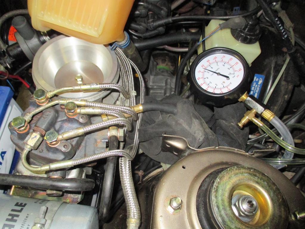

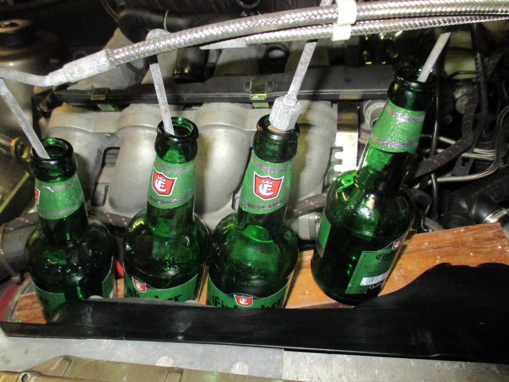

Und ich konnte mich um den Benzinhaushalt kümmern. Nachdem ich erst mal ein paar Liter frischen Sprit durch die Leitungen pumpen ließ (Anschlussleitung zum Filter in einen passenden Behälter) habe ich mit dem billig-Manometer den Systemdruck am Anschluss für das Kaltstartventil gemessen. Ist an der oberen Toleranz. Lasse ich aber (erst) mal so.

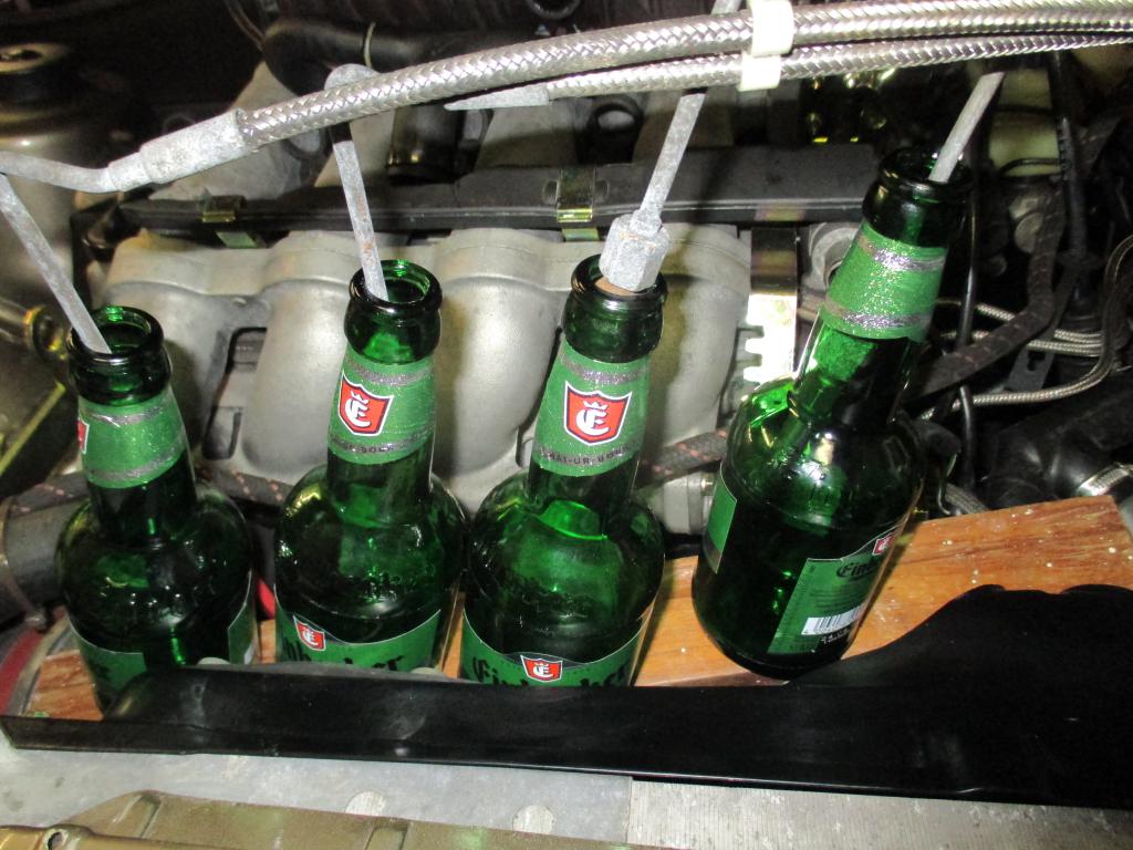

Dann gab es mit speziellen Messflaschen eine Prüfung der Einspritzdüsen.
Die sind alle hin. Die Menge ist zwar gleichmäßig aber das Spritzbild ist nix. Keine richtige Vernebelung sondern ehr 4-5 Strahlen. Eine Düse tropft auch nach. Ich hab zum Glück noch Düsen. Hoffentlich sind die besser...

deine Bierflaschen Idee ist auch nicht schlecht

Besonders das Einbecker Maibock Flaschen Verwendung finden, passt hervorragend zur Jahreszeit und zeugt von gutem Geschmack

Und es hilft ein wenig über die Tatsache hinweg, dass ich tatsächlich 4 neue Einspritzdüsen brauche. Die Anderen aus meinem Fundus sind leider auch Schrott. Darauf kommt es nun ja auch nicht mehr an

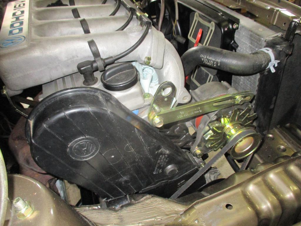

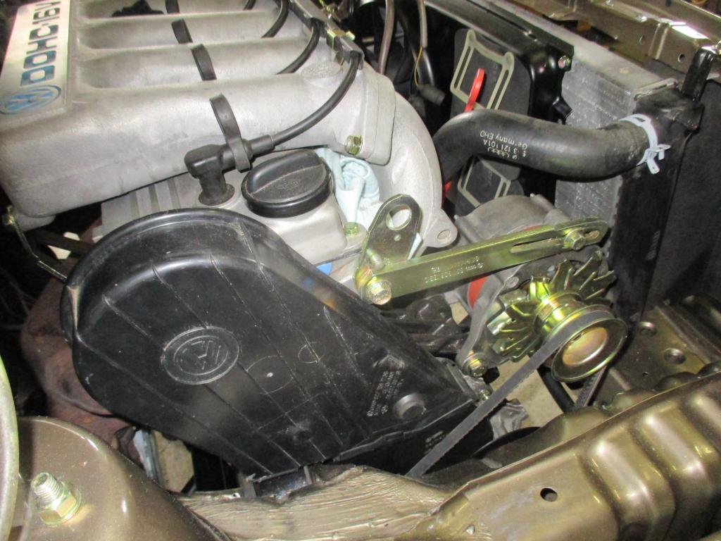

habe ein deutliches Laufgeräusch der Spannrolle vom Zahnriemen. Als ob die Zahnriemen zu stramm ist. Den hab ich dann stückweise sehr weit gelöst. Das Geräusch bleibt aber. Der Zahnriemensatz mit neuer Spannrolle ist von Conti. Hattet ihr das schon mal?

ja hatte ich auch schon mal so. Ich weiß gar nicht mehr woran es schlußendlich lag, ob es doch die nicht ganz korrekte Spannung war oder er irgendwo am Gehäuse schliff. BTW, war auch ein Conti. Wobei mein neuer Contisatz wunderbar läuft.

danke für die Antwort. Die untere Zahnriemenverkleidung hat an der Keilriemenscheibe der Kurbelwelle geschliffen. Hört sich wie eine defekte Spannrolle an.

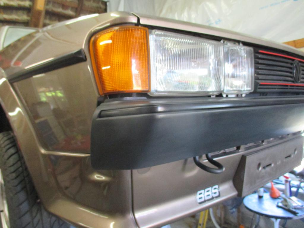

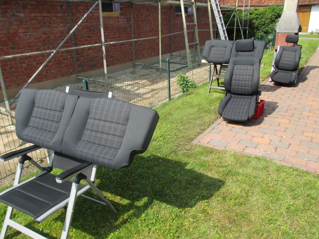

die vordere Stoßstange ist wieder dran. Das originale Teil hatte ein paar Macken. Eine gute unlackierte habe ich nicht bekommen. Also probierte ich mit "Bumper-Spray" aus einer anderen gebrauchten etwas passendes hinzubekommen. Leider war der Farbton zu bläulich. Nach einer Behandlung mit "Stoßstangenschwarz" hat es dann aber halbwegs gepasst.

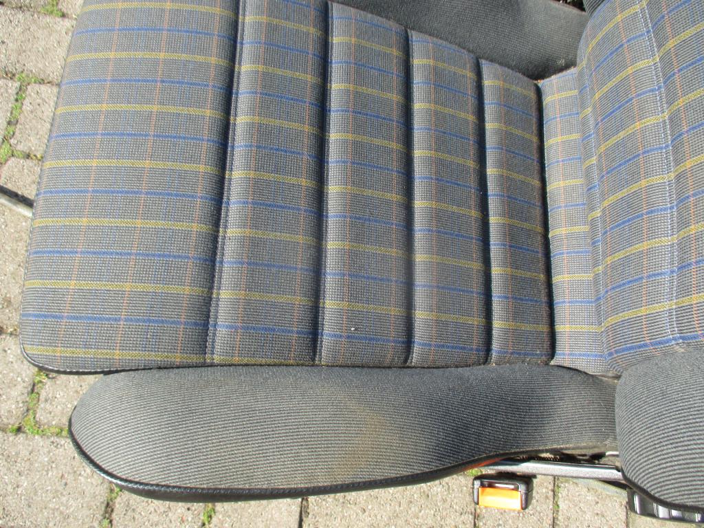

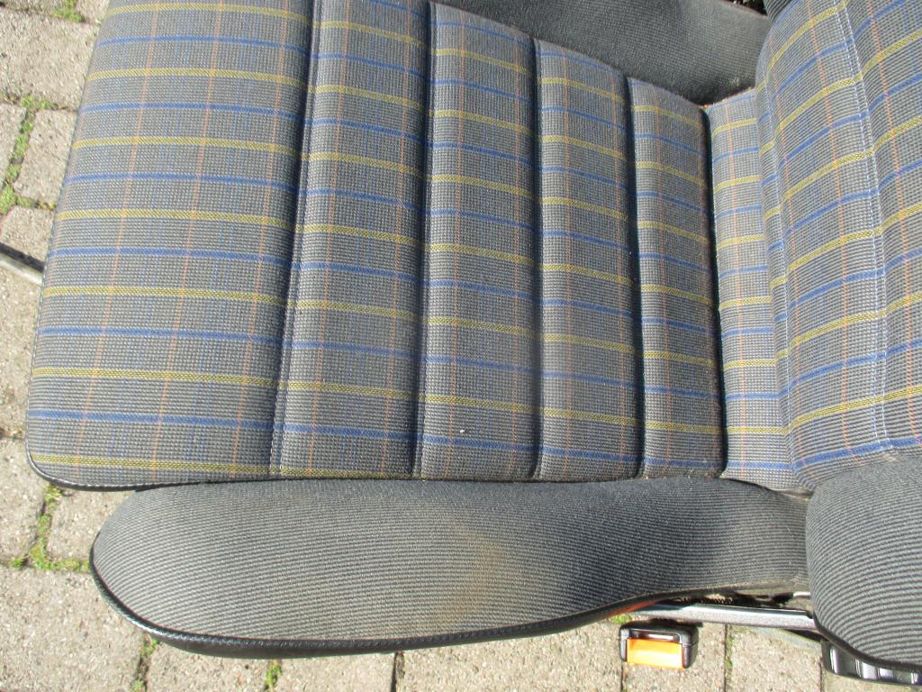

Der Innenraum ist jetzt dran. Wenig verschlissen aber ungepflegt. Die Seitenwange vom Fahrersitz ist ganz schön verdreckt.
Ich hab die Dinger abgekärchert. Nun sind sie in der Sonne und trocknen.

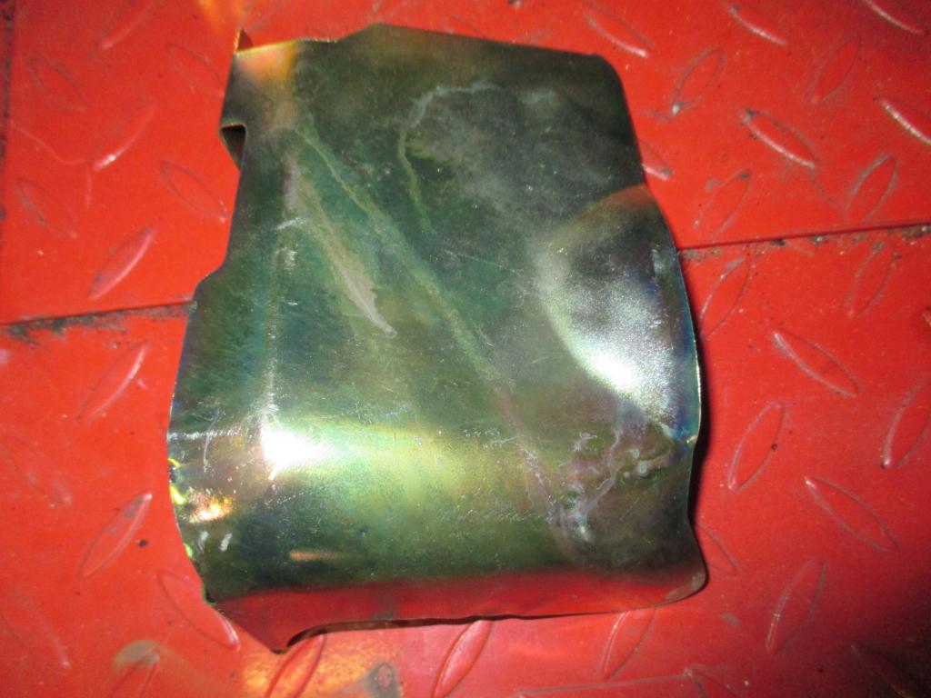

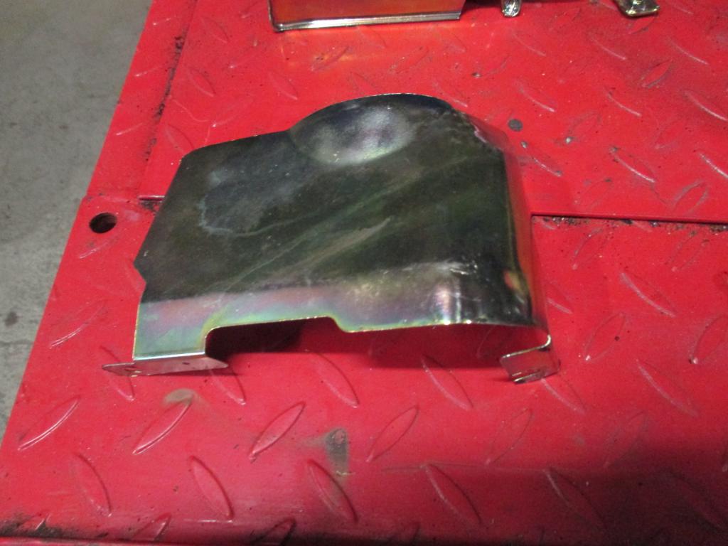

Jetzt hab ich noch eine Frage:

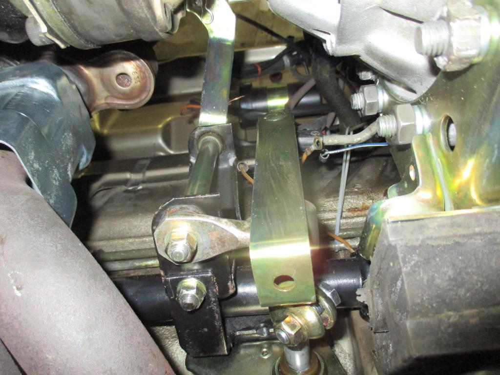

Wie üblich ist etwas "übergeblieben"
. Ich hab kein Foto gemacht, wo das Blech hingehört. Kann mir einer von Euch weiterhelfen?

Klar, das Teil ist das Hitzeschutzblech für die Gummitülle am Schalthebel. Das wird mit unter die Befestigungsschrauben des hinteren Wählhebels geklemmt. Also von oben die Schrauben lösen, das Blech von hinten unter das Blech schieben und oben wieder festziehen. Dabei auf den Sitz der Schaltung achten. Die Löcher mit 6er Bolzen fixieren.
