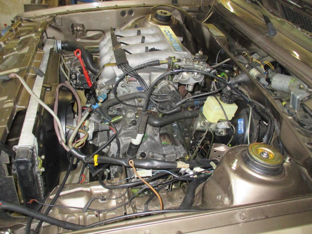

die Fernscheinwerfer habe ich mit Kukident gereinigt. geht wunderbar. Hier ist die Reinigungsflüssigkeit noch drin. Riecht schön frisch nach Pfefferminze.
dann gabs noch neues Öl fürs Getriebe.
Und ich konnte mich um den Benzinhaushalt kümmern. Nachdem ich erst mal ein paar Liter frischen Sprit durch die Leitungen pumpen ließ (Anschlussleitung zum Filter in einen passenden Behälter) habe ich mit dem billig-Manometer den Systemdruck am Anschluss für das Kaltstartventil gemessen. Ist an der oberen Toleranz. Lasse ich aber (erst) mal so.
Dann gab es mit speziellen Messflaschen eine Prüfung der Einspritzdüsen.
Die sind alle hin. Die Menge ist zwar gleichmäßig aber das Spritzbild ist nix. Keine richtige Vernebelung sondern ehr 4-5 Strahlen. Eine Düse tropft auch nach. Ich hab zum Glück noch Düsen. Hoffentlich sind die besser...
Schönes Wochenende.
Viele Grüße
Christian
