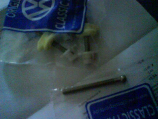

Hab heute Post von Classic Parts bekommen, ein Umschlag mit ganz wundervollen Kleinteilen bekam ich geliefert
Leider nur ein dunkles Handybild, aber das wichtige kann man erkennen.
Oben die Schraube samt Plastikteilen dran, Artikelnummer 533 941 141
Diese sind bei Classic Parts NOCH VERFÜGBAR!!!
Kosten pro Stück: 1,35 € + Mwst.
Das is doch das, worauf hier alle so scharf sind oder?
Wiegesagt, bei Classic Parts kricht man die noch.
Unten die "nackte" Schraube, diese gibbet bei Classic Parts nu auch nich mehr (angeblich). Artikelnummer: 533 941 141 B
Kostet übrigens auch 1,35 € + Mwst.

Leutz,
ich muss den Thread hier nochmal aufgreifen, da ich bis dato noch keinerlei Erfolg verbuchen konnte, trotz Mithilfe des freundlichen...
Suche immer noch nach Einstellschrauben samt Kunstoffmuttern für meine GT Scheinis..
Welche Einstellschrauben verbergen sich denn hinter der 533 941 141???
Für die GT oder Breitband?
Im Falle, dass die Nummer für die Breitband ist: Kann mir jemand sagen, ob die Schrauben über das Classic Part Center zu erhalten sind? Vor allem wäre mir mit einer Teilenummer überaus geholfen....
Dank und Gruß
Sascha
EDIT: ok, hab grad oben gesehen, dass es sich bei der Teilenummer um die Einstellschrauben für die Breitband-Scheinis handelt...

Ist vom Breitband
Du brauchst 161 941 141 B
Classicparts kann man selber auf der HP nachschauen
Nummer ohne Leerzeichen eingeben..
