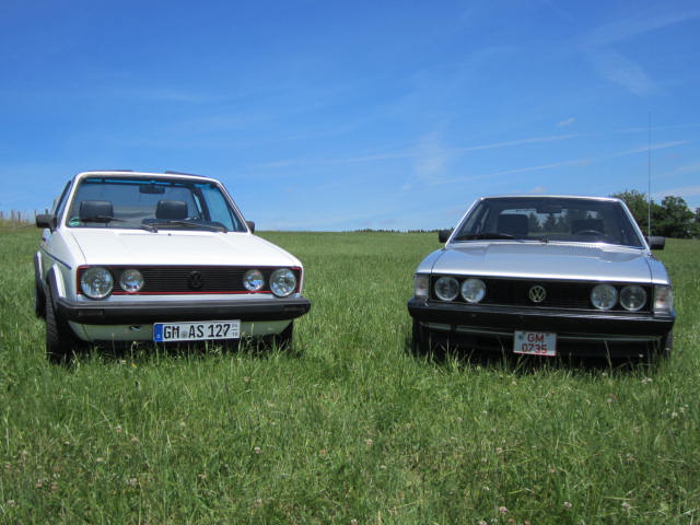

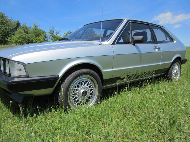

So, heute Morgen mal die Zeit genutzt und den 3mm Zierstreifen geklebt.
Somit hat die Karosse ( meine Meinung ) ein besseres auftreten, da nun die Bruchkante besser zur geltung kommt.

Na ja, da mann ja gerne auch mal angibt, hier noch mein neues Baby ( als Moppet Ersatz gedacht ).

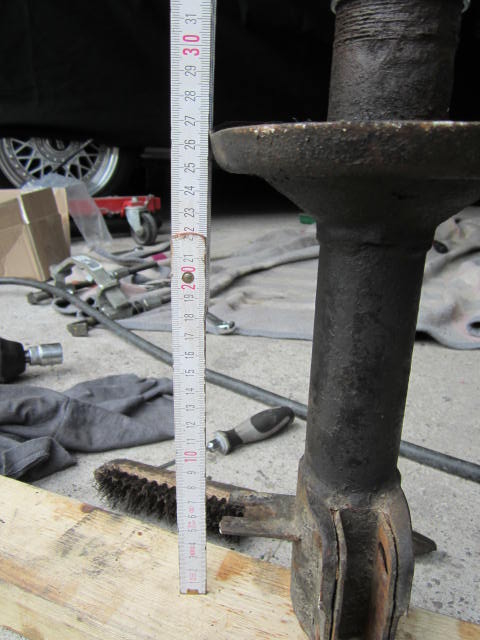

Als ich letzte Woche am Cabrio das Fahrwerk gewechselt habe, mußte ich feststellen, das dort an der Vorderachse die seltenen kürzeren Federbeinhülsen vom GTI verbaut wahren.
Also kurz nachgedacht und andere im Cabrio eingebaut.
Somit werde ich irgendwann mal den Scirocco vorne auf legale Art und Weise um 1,5 cm tiefer legen.
Somit würde er dann auch wieder Optisch ( wegen der Radhausluft ) gerader stehen :-)
Gruß Aki

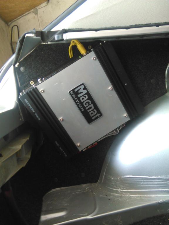

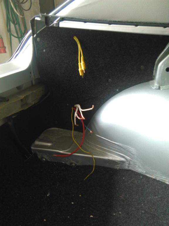

So, nun mal etwas weiter gemacht.
Da mir ja die jetzige Musikanlage nicht wirklich gefällt, habe ich diese nun trotzdem für den Rest dieses Jahres mal weiter gebaut.
Sprich, ich habe die kleine Endstufe endlich mal eingebaut.
Nun klingt es zwar um Welten besser, aber es wird im Winter trotzdem geändert.

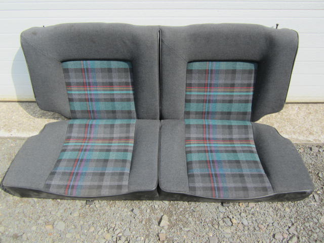

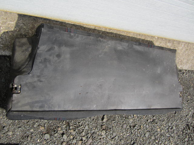

Habe mir zwischenzeitlich noch eine andere Rücksitzbank über Ebay für 5,20 Euro ersteigert :frech:

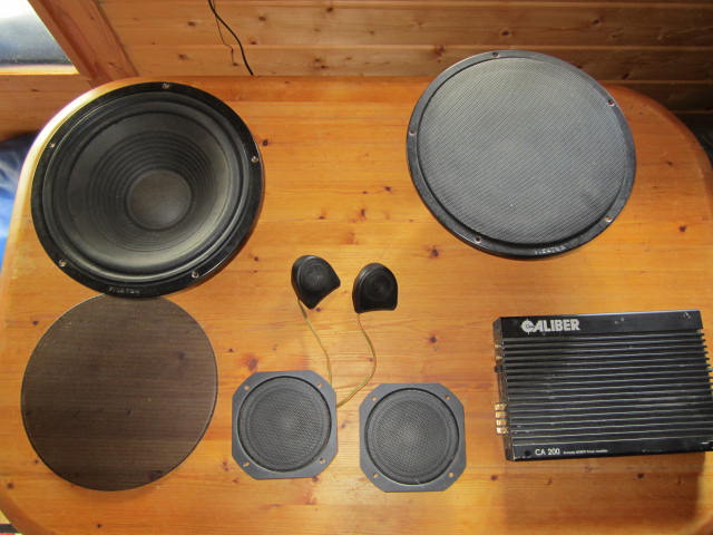

Diese werde ich nun mit dem Scirocco 1 Halte-rahmen anpassen ( habe ich auch so aktuell verbaut,möchte diese aber nicht versauen ).
Aus der Rückenlehne wird etwas Schaumstoff entfernt, so das die großen Bässe mittels Hilfsrahmen hinter dem Bezugstoff liegen.
Von innen sieht es dann Original aus.
Diese Lautsprecher hatte ich mit der Endstufe schon im roten Rieger verbaut ( dort aber ohne Rücksitzbank in einer schrägen Holzplatte zwischen dem Ü-Bügel ).
Ich denke, das dann vorne noch ein kleines zwei Wege System verbaut wird.
Sollte dann ausreichen.

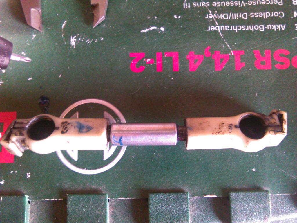

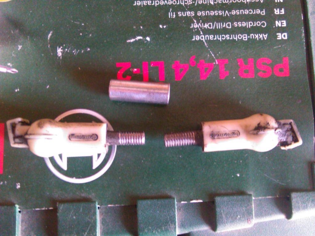

Da meine Schaltung immer zum, ersten Gang hin hackelte, habe ich mir eine einstellbare Schaltstange gebaut.
Nach ein paar einstellversuche geht der erste problemlos rein.
Na ja, nun höre ich einige schon wieder sagen :" das geht doch auch anders, da mußt du....".
Ich weiß, aber im Winter soll eine komplette 5 Gang Box rein. Aktuell ist seit über 20 Jahren seit dem Umbau auf 5 Gang noch immer eine 4 Gang Box drin.
Gruß Aki
Borstel
Beiträge: 1224
Wohnort: Neu Isenburg
Beitrag von Borstel »
Gude - Aki hast ein bissi Loctite mit drangemacht? Ich habe die Befürchtung,dass sich das so verdrehen wird. Gruss Torsten
