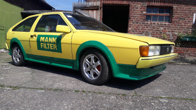

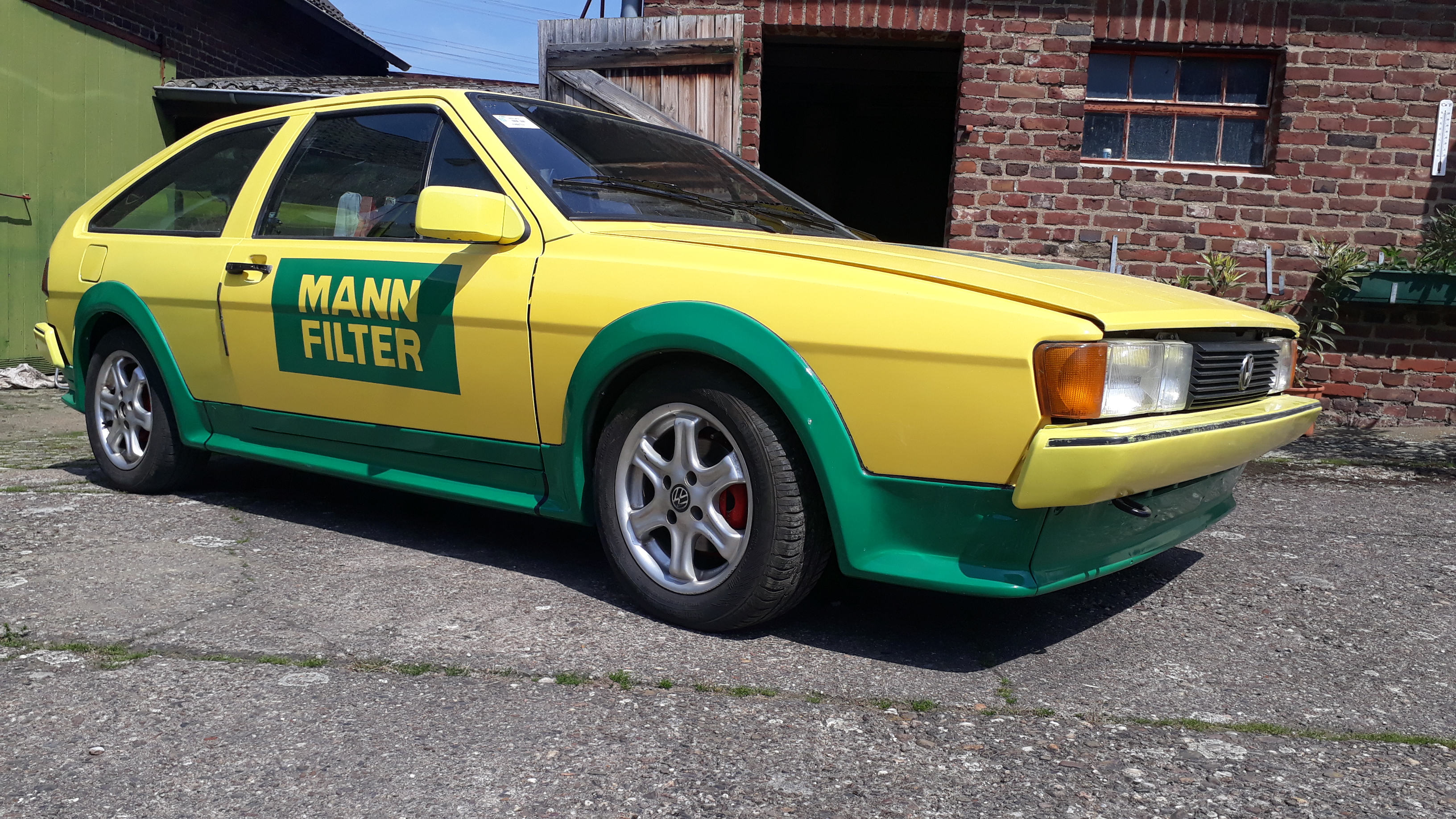

Hallo automobile Gemeinde,
so weit bin ich, aber der "Baufortschritt" geht so langsam wie die Berichterstattung.
Die Tage werde ich hier noch einige Fragen zur Technik des Auto posten!
MfG Erik
