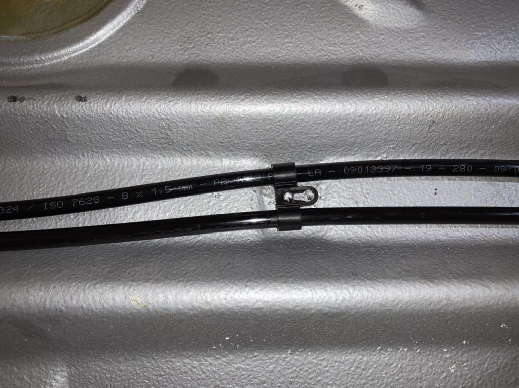

Ich werde die Kraftstoffleitung auf Kunststoff Umbauen und habe sogar Halter aus Kunststoff in England gefunden, die in die Pilze passen. Was habt Ihr für Erfahrungen gemacht?

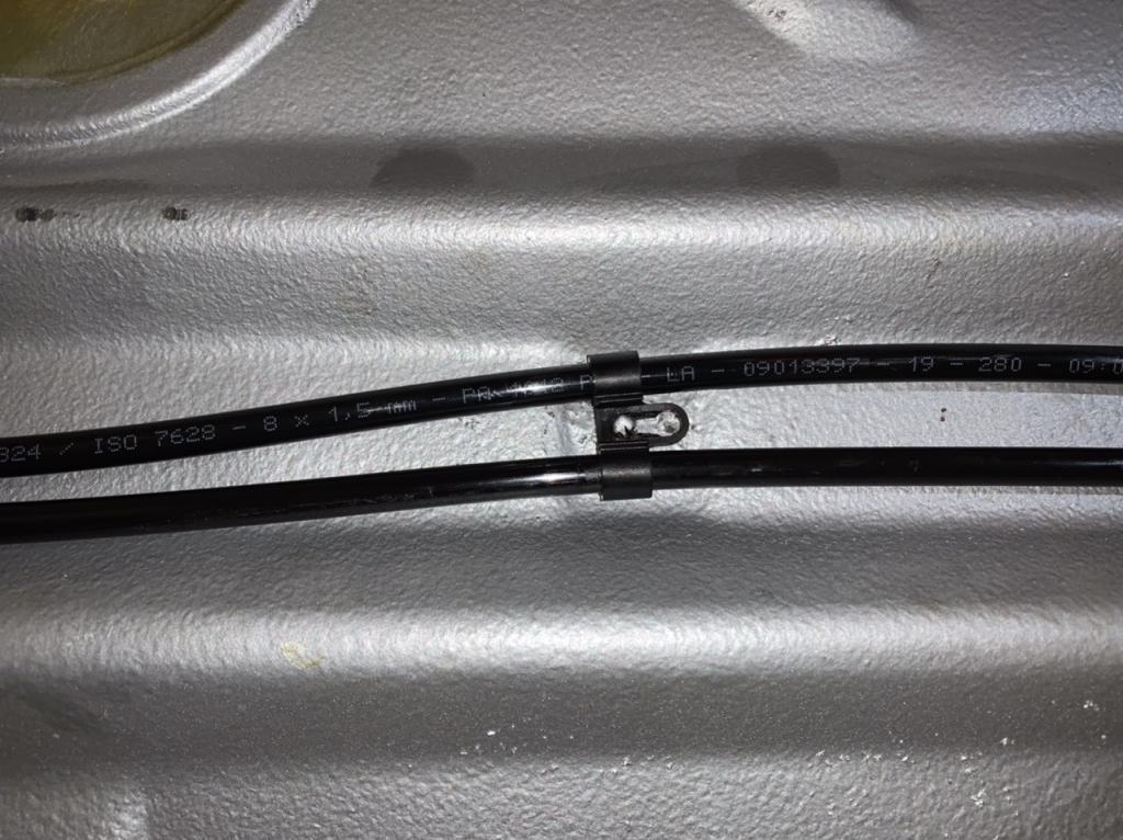

Noch ein Bild zu den Kraftstoffleitungen:

Groppel hat geschrieben: Noch ein Bild zu den Kraftstoffleitungen:
Und das hält ?

Wir hast Du das mit dem Übergängen gelöst?

COB hat geschrieben:Und das hält ?
Das hält wirklich!
Wie habt Ihr denn das Problem mit den nicht mehr erhältlichen Haltern gelöst?

Stephan hat geschrieben:Wir hast Du das mit dem Übergängen gelöst?
Ich bin noch am überlegen und probieren. Ich denke an den Enden die Original Leitungen mit einem Schlauch zu verbinden.
Wie hast Du das gelöst?
christian_scirocco2
Beiträge: 6759
Wohnort: Münster
AW: Restaurierung Scirocco 1 bis zum 50 Geburtstag
Ich habe dies mit passenden Überwürfen, bzw Kegelnippeln gelöst um vom Kunststoffschlauch wieder auf das VW System zu kommen.
War eigentlich ganz einfach.
Vom Druckspeicher aus geht eh ein Stück original als Kunstoff ab. Hier braucht also nichts gemacht werden, den Anschlußnippel nehmen und gut ist es.
Dann spätestens am Benzinfilter auf einen Ringnippel gehen, ebenfalls leicht.
Rücklauf (bei meinem PL der Systemdruckregler) Dichtkegelnippel.
Und am Rücklauf zum.Tank dann einen Adapter von Kunststoff auf Schlauch nehmen.
Kein Hexenwerk.
