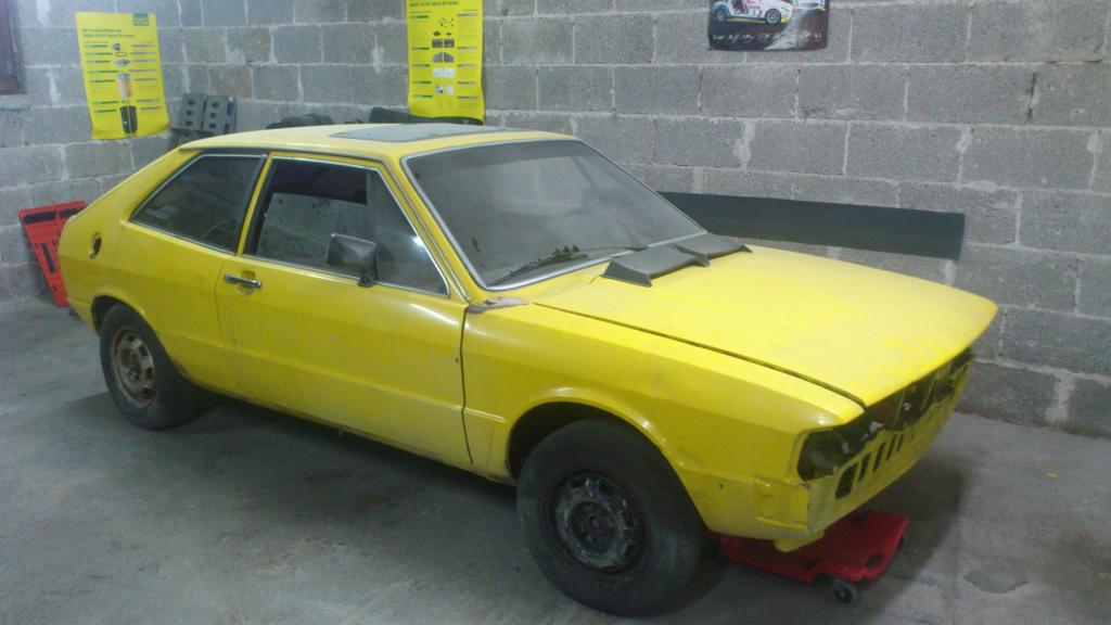

Also einen BEricht würde ich auch gerne machen, allerdings habe ich keinen Plan wie das mit den Bildern geht und es ist auch recht Zeitaufwendig. Evtl. mach ich demnächst doch einen eigenen Bericht, das kann ja nie schaden. Meine Befürchtungen sind allerdings, dass bei der schlechten Bastelbuden Substanz von dem Auto und evtl. auch bei der Machart relativ viel unsachliche Kritik aufkommen kann.
Mal kurz zum Zustand, auch wenns nicht mein Thread ist (kommt evtl. aber):
78er GTI Karrosse momentan mit Kamei Schürzen, geteilter Heckstoßstange, Escord Rückleuchten, viel zu viel Spachtel und leider relativ faul und nicht so Originalgetreu geschweißt. Ja so ist die Ausgangsbasis.
Mein Vorhaben:
Slalom Gruppe G Auto, dh. innenraum bis auf Käfig Original, genauso wie der Motor, verbereiterungen ab, die ekelhaften Rückleuchten mit der Stoßstange gegen originale ersetzen, Motorraum und Karosse im unteren Bereich Sandstrahlen. Was es zu schweißen gibt, schweißen (kann allerdings vom Original abweichen), lackieren und Zusammenbauen. Das Auto darf keine 10.000€ kosten und muss auch nicht ganz Original werden, da ich zeitgenössiches Tuning gut finde und es muss auch kein 100%iger Blickfänger sein, da ich damit rennen fahren möchte. Er soll allerdings ne Zulassung bekommen, aber das wird denke ich kein Problem.

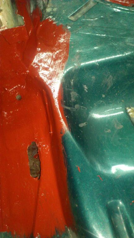

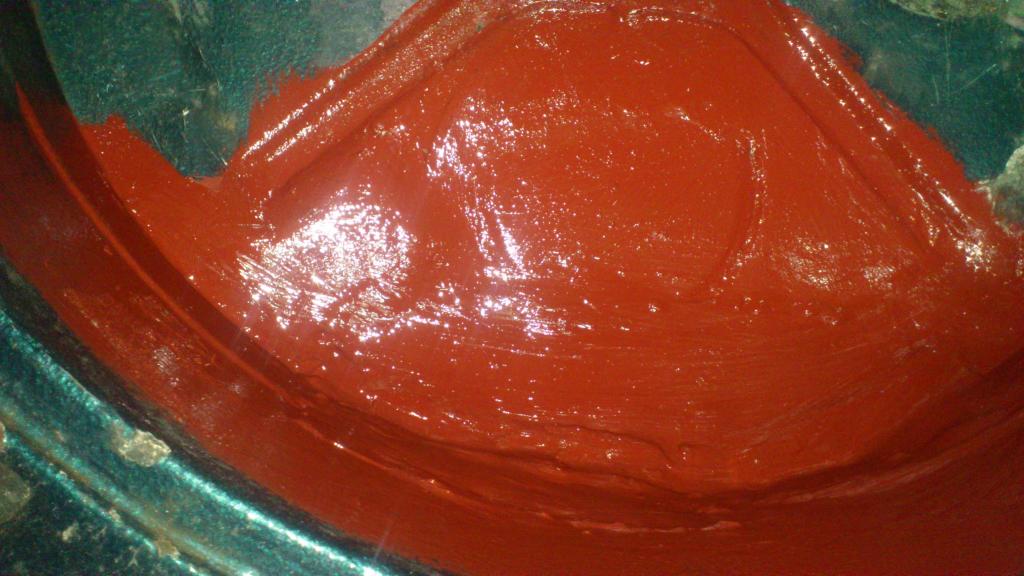

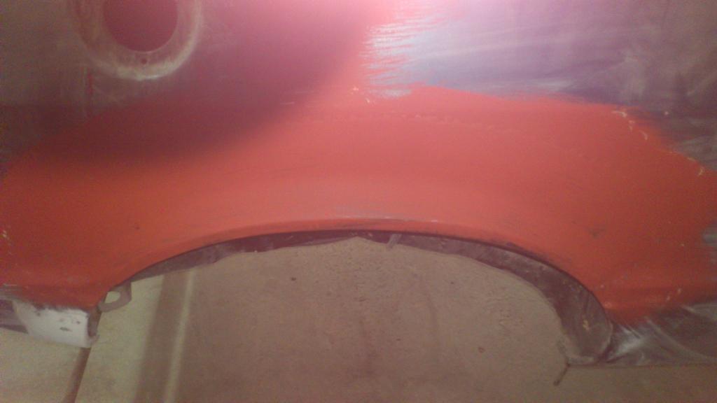

war heut endlich mal wieder in der garage :dance:
und hab noch ein paar schweissarbeiten erledigt

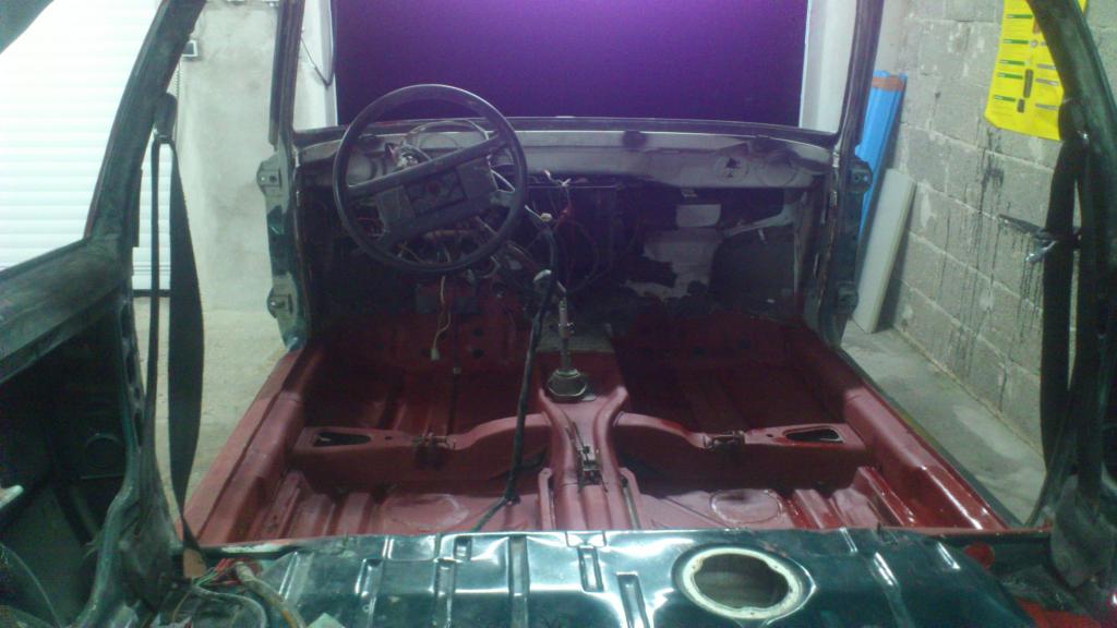

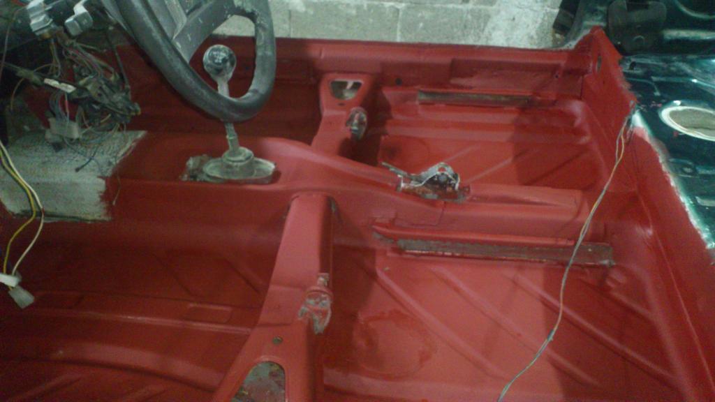

hab jetzt den innenraum fertig geschweisst :geil:
die bilder will ich euch nicht vorenthalten

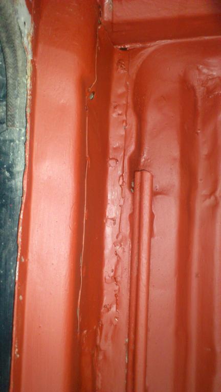

die geschweisste abgedichtete und versiegelte reserveradmulde

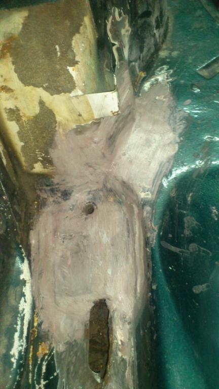

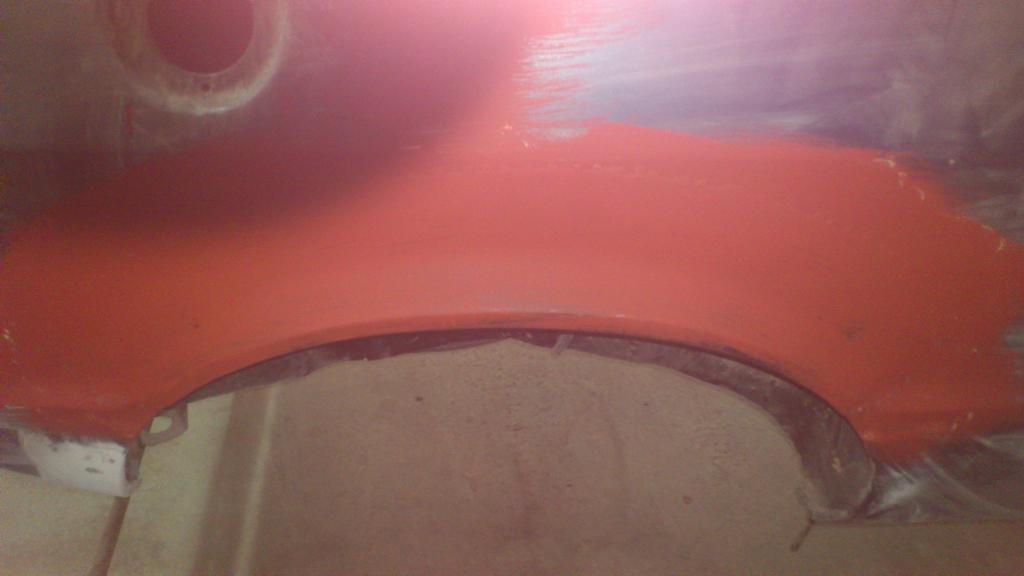

oberhalb der achsaufnahme vorher/nacher

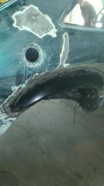

der radlauf rechts

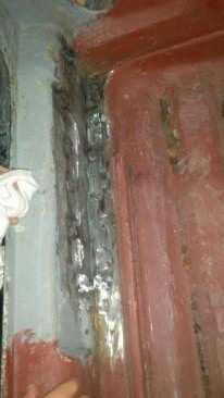

der innenschweller

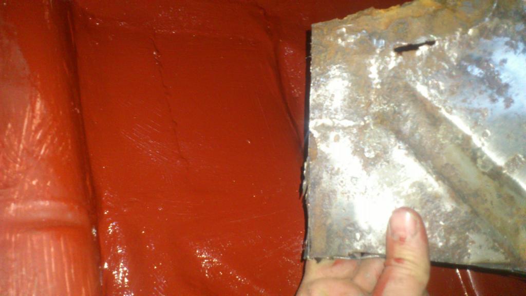

bodenblech rechts das rausgetrennte stueck
hinterachse ist auch schon fertig
mit dem innenraum endlich durch

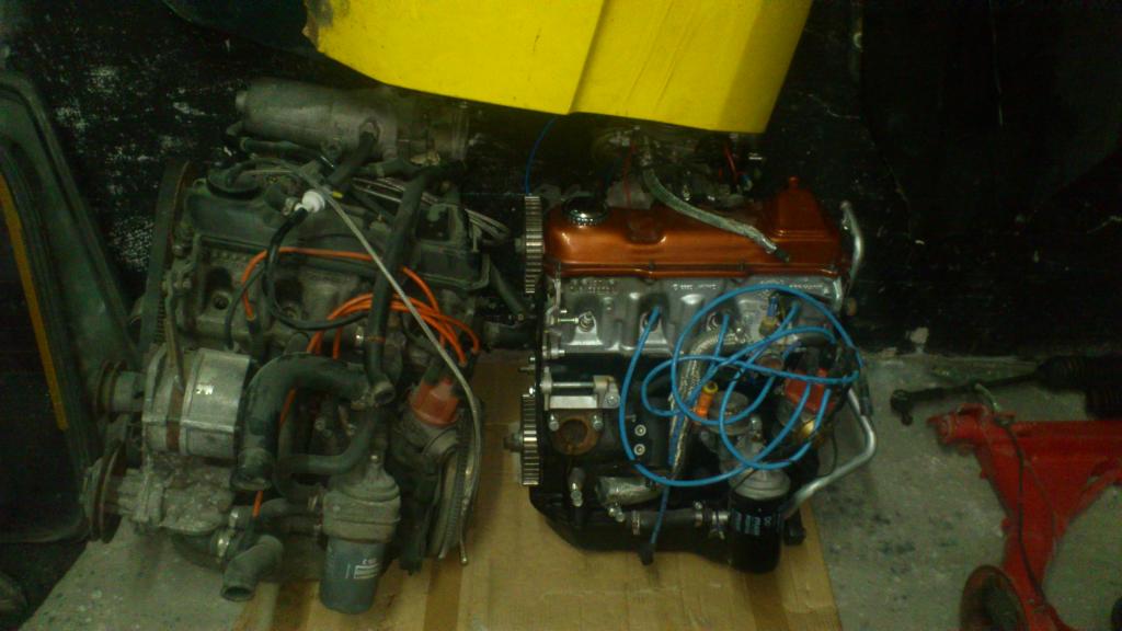

hier die motoren von beiden roccos der linke kommt in den gruenen
und bedarf noch sehr viel arbeit
ist in wartestellung
viel spass beim anschauen der bilder
werde euch weiter auf dem laufenden halten

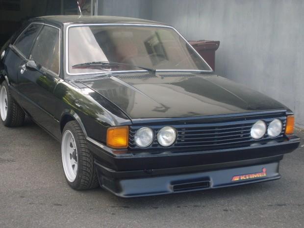

ach ja aki hier ist ein bild von meinem ersten einser
vielleicht haste den ja mal gesehen ...

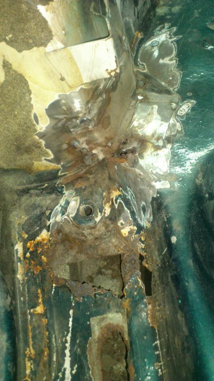

So, zur Sache: zu Bild 2225 - wieso hast du nicht die ganze Fläche geöffnet und die Achsaufhängung von innen entrostet sowie behandelt ?? ( nur Kritik , keine Miesmache )
Das wird dir in den nächsten Jahren weggammeln !!
Ansonsten scheinst du ja eine schlechte Ausgangsbasis erwischt zu haben.
Also spare später mal nicht an der Hohlraumversiegelung.

hallo aki
also die achsaufnahme muss ich von unten noch neu einschweißen und werd das dann von unten schön in ruhe entrosten
und mit hohlraum vollblasen
ist halt einiges an der karosse zu machen aber wird schon
