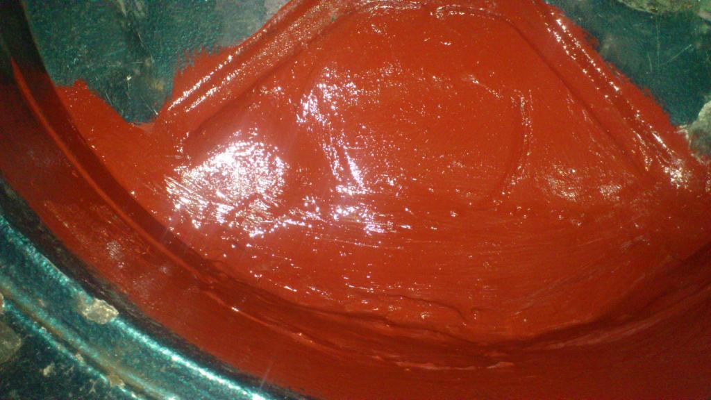

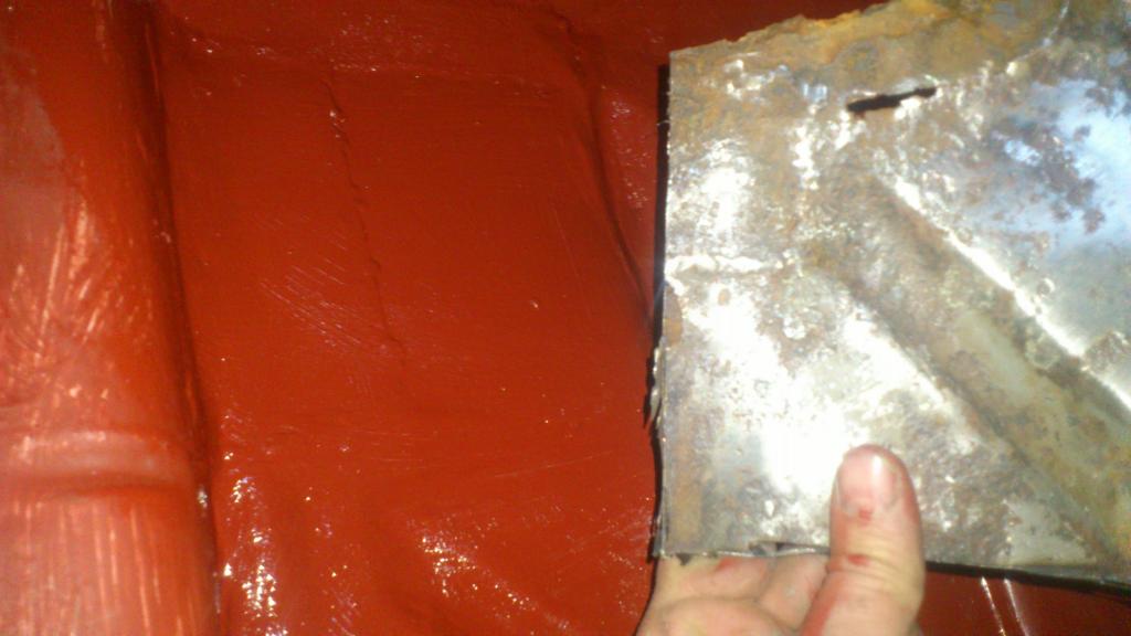

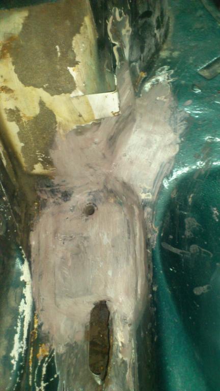

hallo
war heut endlich mal wieder in der garage
und hab noch ein paar schweissarbeiten erledigt
hab jetzt den innenraum fertig geschweisst
die bilder will ich euch nicht vorenthalten
die geschweisste abgedichtete und versiegelte reserveradmulde oberhalb der achsaufnahme vorher/nacher der radlauf rechts der innenschweller bodenblech rechts das rausgetrennte stueck hinterachse ist auch schon fertig mit dem innenraum endlich durch hier die motoren von beiden roccos der linke kommt in den gruenen
und bedarf noch sehr viel arbeit ist in wartestellung viel spass beim anschauen der bilder
werde euch weiter auf dem laufenden halten
ps.wer rechtschreibfehler findet .... das liegt an meiner tastatur
ach ja aki hier ist ein bild von meinem ersten einser
vielleicht haste den ja mal gesehen ...
ich hatte bis vor 2 jahren noch meine garage in muehlen lg marcel

So, zur Sache: zu Bild 2225 - wieso hast du nicht die ganze Fläche geöffnet und die Achsaufhängung von innen entrostet sowie behandelt ?? ( nur Kritik , keine Miesmache )
Das wird dir in den nächsten Jahren weggammeln !!
Ansonsten scheinst du ja eine schlechte Ausgangsbasis erwischt zu haben.
Also spare später mal nicht an der Hohlraumversiegelung.

hallo aki
also die achsaufnahme muss ich von unten noch neu einschweißen und werd das dann von unten schön in ruhe entrosten
und mit hohlraum vollblasen
ist halt einiges an der karosse zu machen aber wird schon
