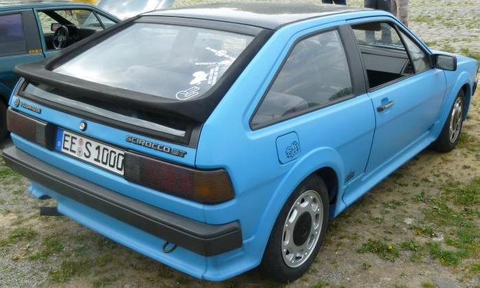

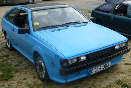

AW: Low Low Low Budget - (M)eine Roccostory oder wie (M)ein 89er GT am Leben bleibt..
Tips gibts da nicht viele. Ich hab ihn teilzerlegt, angeschliffen und mit Nitroverdünnung entfettet. Verspoilerung hat nach dem anschleifen und entfetten noch ne Schicht Kunststoffprimer bekommen. Und dann halt mit Schaumstoffrolle die Farbe drauf. Erst ne ganz dünne Schicht und wenn die angetrocknet ist die nächste drüber. Wichtig ist das man genügend Farbe auf der Rolle hat und nicht zu doll aufdrückt. Nach dem man ein Teil fertig hat, hat man ein Gefühl dafür! Ich hab systematisch Teil für Teil gemacht. Erst Haube, dann Kotflügel usw. . Lack sollte Matt sein, sieht man dan weniger das es gerollt ist. Motorhaube mach ich nochmal, beim Dach bin ich mir nicht sicher ob ich es auch blau oder schwarz mache. Ansonsten bin ich erstmal zufrieden.
sehr coole Farbe!!!
Schaut cool aus.
Dach in schwarz könnt ich mir grad gut vorstellen.
kommt auf dem Foto nicht schlecht rüber. Bin auf weiteres gespannt.
http://www.sciroccoforum.de/forum/showt ... ost2732846
Hier sind aktuelle Bilder vom Auto... Felgen kommen noch andere, Dach und B-Säulen werden schwarz foliert. Und wenn mal Kohle da ist wird er vernünftig gelackt.
Hab hier mal 2 Bilder direkt, mit dem Link das ist irgendwie doof.
Das schwarze Dach passt sehr gut finde ich!! Wie wärs noch mit nem schwarzen Zierstreifen über die Seite?
Das Dach ist noch im Originallack (Heliosblau) wird aber noch schwarz gemacht ;) Schriftzüge usw. mach ich keine dran, weil ich vor hab das Auto nochmal vernünftig aufzubauen wenn ich mal Kohle hab...
