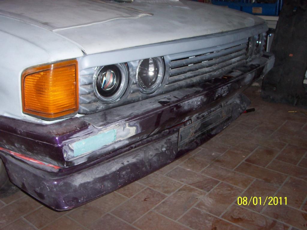

Hier nur einmal ein bild der Front . Grill und stoßfänger sind aer nicht verschraubt und nur aufgesteckt

Elbtunnelschrat
Beiträge: 699
Registriert: Di 3. Mär 2009, 00:45
Wohnort: Bad Bramstedt
AW: Scirocco 1 - Die Auferstehung von den Toten
Beitrag von Elbtunnelschrat »
sieht aber schon geil aus so ;)

Beiträge: 5189
Beitrag von Maik »
schick
