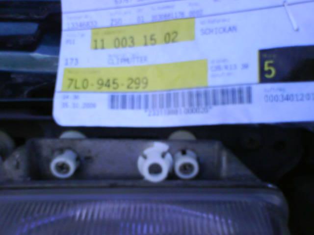

- RCV
- Beiträge: 14499
- Wohnort: Mösrath
AW: Scheinwerfer Einstellschrauben Ersatzlösung?
Tach,
ich hab mir jetz hier nich alles durchgelesen,
aber als Ersatz für diese Clips an den Scheinwerfern selber, wo die Schraubenköpfe drin sitzen, gibts Ersatz sogar von VW!
Und zwar gab mir ein Herr von VW Classic Parts (der selber Scirocco fährt
) einen Tip.
Siehe Anhang!
Das sind Plastikclips vom aktuellen VW Touareg. Hab sie eben nur mal daneben gehalten, nicht eingebaut. Sehen aber sehr passend aus
Kosten ca. 0,60 € pro Stück. Teilenummer siehe Aufkleber auf dem Bild! 7LO-945-299

- Andy-GTII
- Beiträge: 6070
- Wohnort: SÜW in de Palz
Ausgezeichnet Herr RCV
