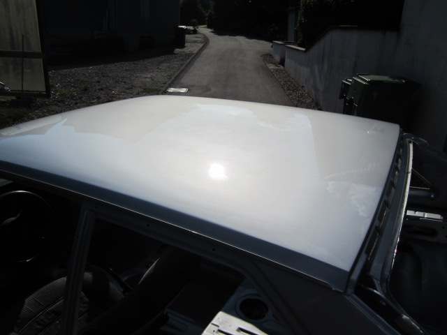

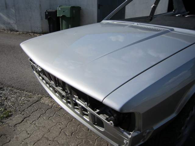

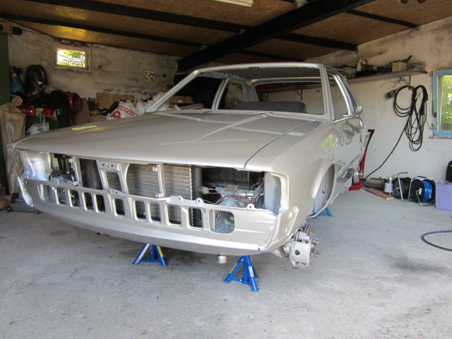

So, hier gibt es noch mal ein paar Bilder in der Sonne.
Bin auch mal daruaf gespannt, wie es sich verarbeiten läßt.
Werde hierzu später mal meine Meinung kund tun.
Gruß Aki

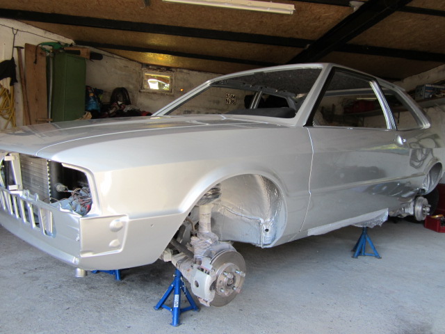

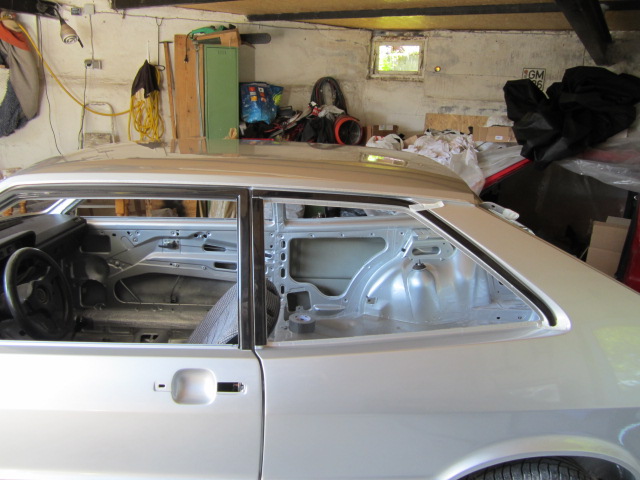

Dann mal mit den Scheibenrahmen in BMW Diamant schwarz Met.( Sind nur zur Ansicht angeklebt)

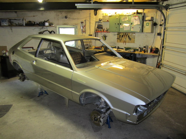

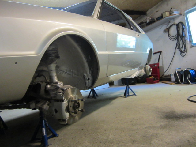

Und da ich Bock hatte noch etwas vor`m Urlaub zu machen wurde der Rocco kurzerhand wieder Aufgebockt.
Morgen werde ich dann die Schweller, Achsaufhängungen usw. mit der Kochenden Hohlraumversiegelung bearbeiten.
Da das Zeug richtig im Eimer stinkt, habe ich mir gedacht, das es doch gut über dem Urlaub ausdunsten kann.
Gruß Aki

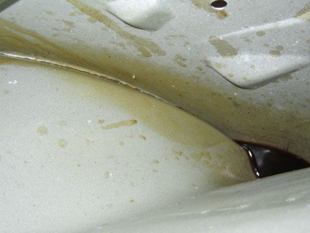

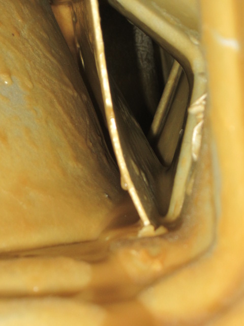

So, nach zwei Nachmittagen bei diesem schönen warmen Wetter in der noch etwas wärmeren Garage ist die Rohkarosse nun mit gesamt 7 Littern Hohlraum versiegelt.
Das TimMax läßt sich super verarbeiten, wenn es so richtig heiß verarbeitet wird.
Es stinkt zwar wie Sau aber verteilt sich super. Dann hatte ich noch Glück dabei. Habe alle abschnitte vor dem Versiegeln noch einmal kontroliert und ausgesaugt / ausgeblasen.
Und ninten in den Ecken stand noch Wasser vom schleifen der Karosse beim x ten mal Lackieren. Der Kofferraum sah schon nach schwerer Sauerei aus, aber das - neee geht gar nicht. Nicht vorzustellen was passiert währe, wenn ich da das heiße Zeug reinbelasen hätte.
Das hätte garantiert fürchterlich gespritzt.
So, nu kann die Kiste in aller Ruhe eine Woche lang ausdunsten.

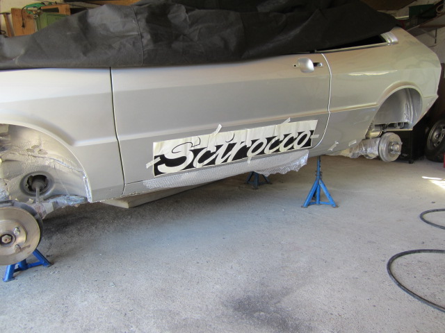

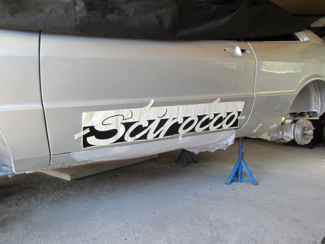

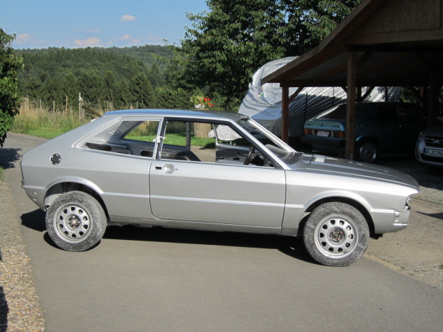

PS: Hatte aus Spaß mal den alten Schriftzug zur ansicht angeklebt. ( das was drum herum derzeit weiß ist, ist nach dem Aufbringen in Wagenfarbe) und recht / links geht der schwarze Balken bis zum Radhaus.
[ATTACH=CONFIG]77553[/ATTACH]
Der ist dann später auch in schwar Met.
Ich sagte ja früher schon mal, das er 80er Jahre Style wird. Mit ATS Cup Felge usw.
Gruß Aki
Gruß Aki

So Silke. Nun müßte der Anhang zu öffnen sein.Aki hat geschrieben:PS: Hatte aus Spaß mal den alten Schriftzug zur ansicht angeklebt. ( das was drum herum derzeit weiß ist, ist nach dem Aufbringen in Wagenfarbe) und recht / links geht der schwarze Balken bis zum Radhaus.Der ist dann später auch in schwar Met.
Gruß Aki

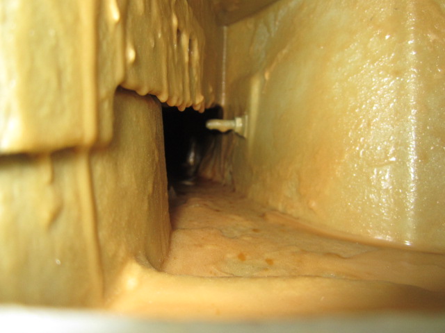

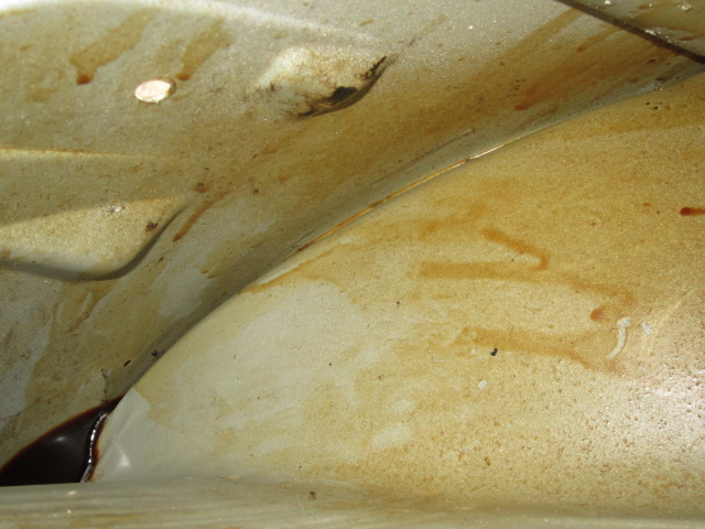

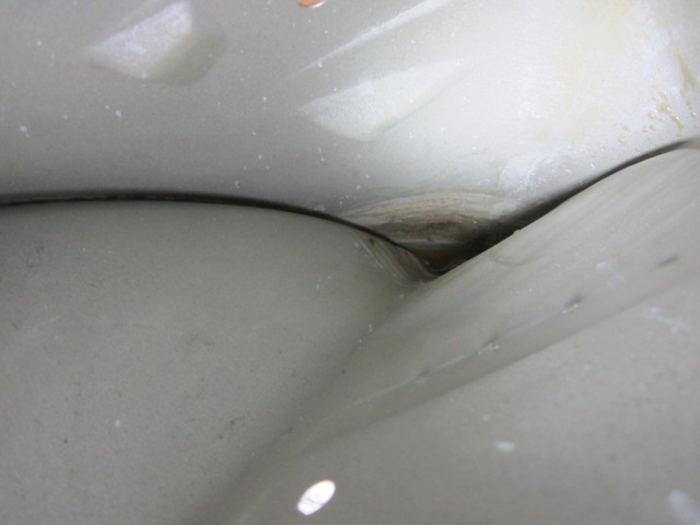

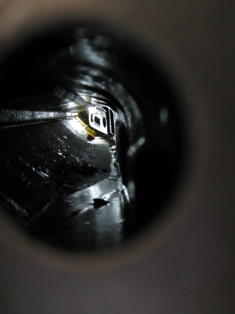

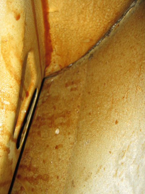

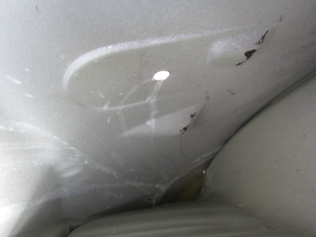

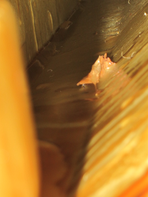

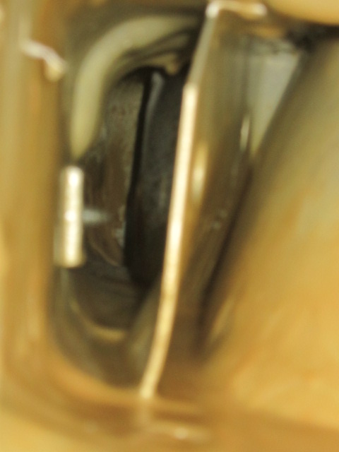

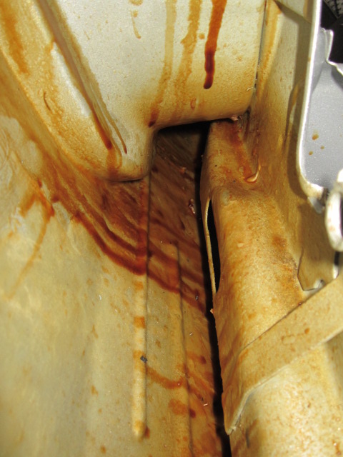

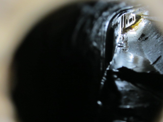

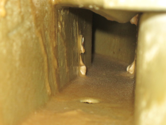

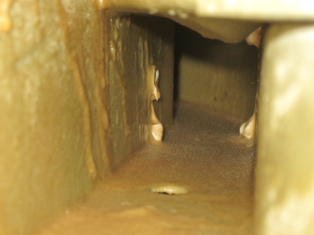

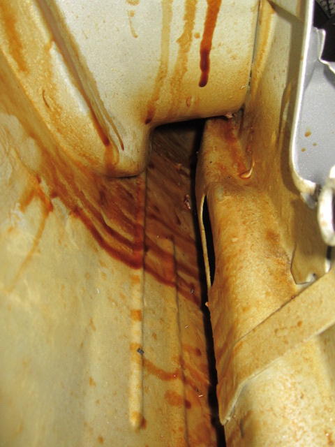

Hallo zusammen.

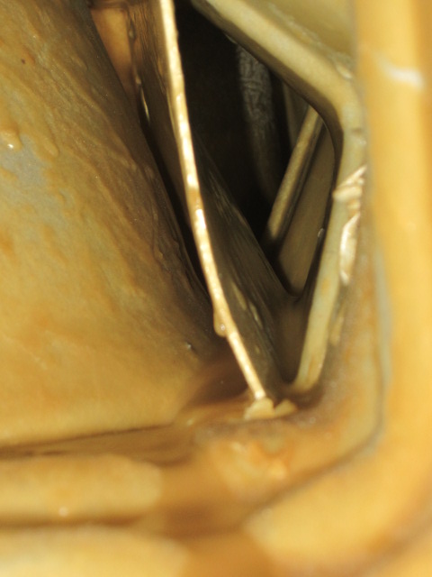

Habe heute mal ein paar Bilder von den Hohlräumen die Versiegelt wurden gemacht.
Ich denke, das ich diese zur genüge mit TimMax geflutet habe.
Zwei Stellen werden Morgen noch mal mit Kaltwax nachgearbeitet.
So, ich denke, das dürfte schutz genug sein.
Ach ja, die normalen Bereiche sind auch versiegelt worden.
Von der A-B + C Säule habe ich noch keine Bilder gemacht. Mach ich aber die Tage.
