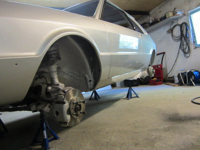

Und da ich Bock hatte noch etwas vor`m Urlaub zu machen wurde der Rocco kurzerhand wieder Aufgebockt.
Morgen werde ich dann die Schweller, Achsaufhängungen usw. mit der Kochenden Hohlraumversiegelung bearbeiten.
Da das Zeug richtig im Eimer stinkt, habe ich mir gedacht, das es doch gut über dem Urlaub ausdunsten kann.
Bin auch mal daruaf gespannt, wie es sich verarbeiten läßt.
Werde hierzu später mal meine Meinung kund tun.

So, nach zwei Nachmittagen bei diesem schönen warmen Wetter in der noch etwas wärmeren Garage ist die Rohkarosse nun mit gesamt 7 Littern Hohlraum versiegelt.
Das TimMax läßt sich super verarbeiten, wenn es so richtig heiß verarbeitet wird.
Es stinkt zwar wie Sau aber verteilt sich super.

Dann hatte ich noch Glück dabei. Habe alle abschnitte vor dem Versiegeln noch einmal kontroliert und ausgesaugt / ausgeblasen.
Und ninten in den Ecken stand noch Wasser vom schleifen der Karosse beim x ten mal Lackieren. Der Kofferraum sah schon nach schwerer Sauerei aus, aber das - neee geht gar nicht.
Nicht vorzustellen was passiert währe, wenn ich da das heiße Zeug reinbelasen hätte.
Das hätte garantiert fürchterlich gespritzt.
So, nu kann die Kiste in aller Ruhe eine Woche lang ausdunsten.
