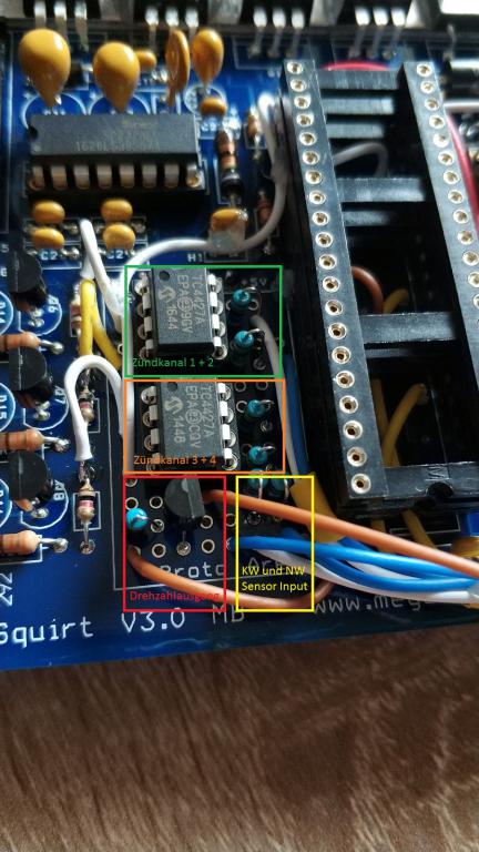

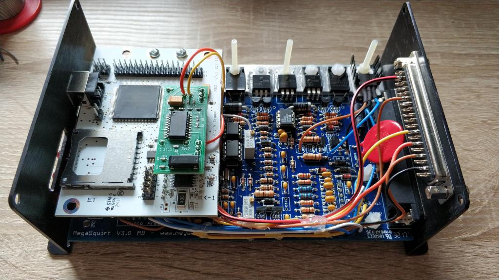

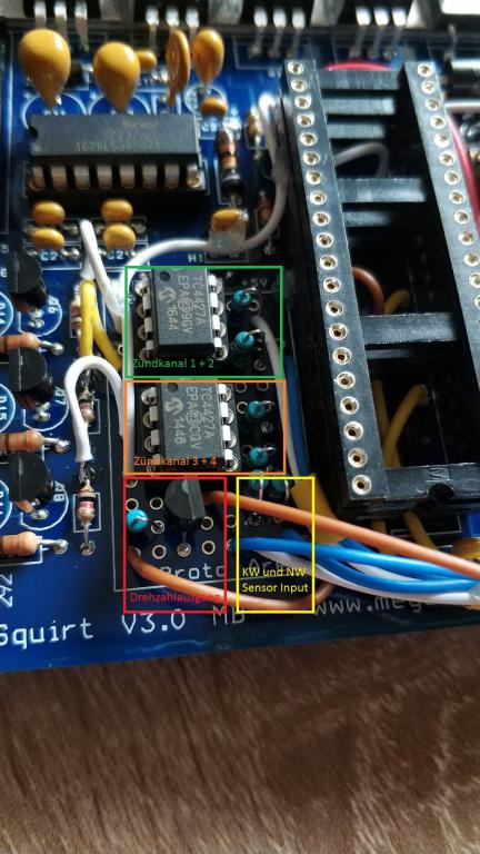

Die Proto Area ist verdammt voll geworden, bin froh diese Version der MS gekauft zu haben:

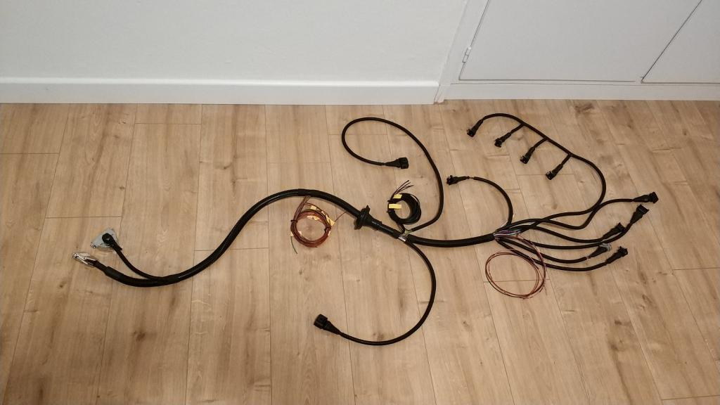

Kabelbaum zu 95% fertig, Rest beim entgültigen Einbau:

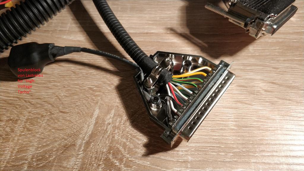

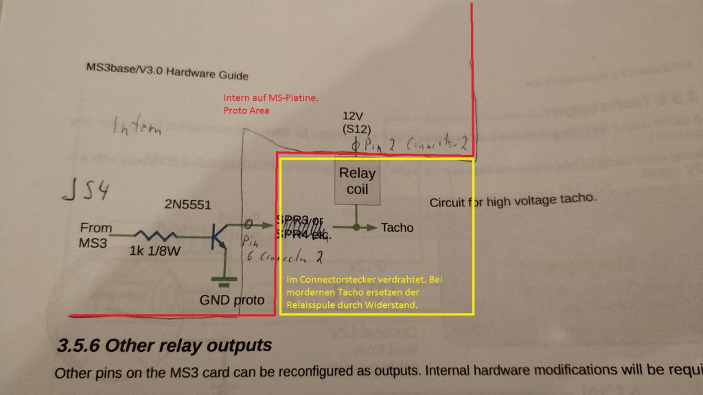

Da unsere alten Tachos ein "High Voltage Input" am Drehzahlmesser brauchen, habe ich das Signal mit einer Relaisspuele aus einem 12V 40A Relais nachgebildet. Dabei kam mir die Idee das ganze am Connector 2 zu verdrahtet. Bei inem Umstieg auf einen modernen Tacho, muß nur die Spule entfernt werden und stattdessen ein Widerstand einglötet werden.
