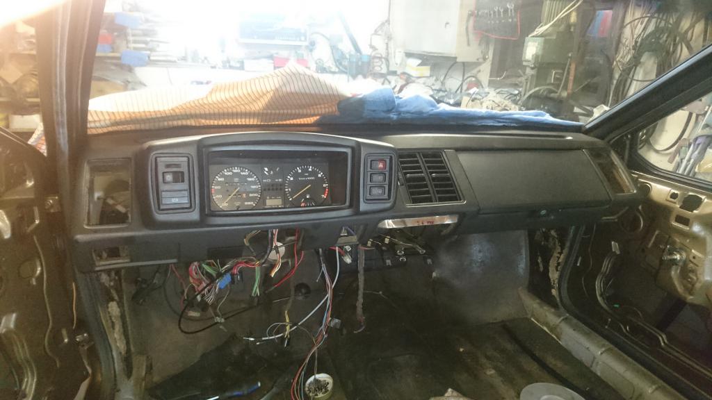

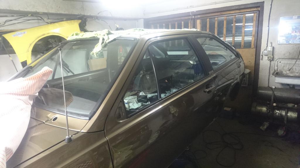

seid heute sind alle Scheiben wieder drin, sodas der Innenraum wieder geschlossen ist
eine schicke neue Hirschmann Antenne gab es auch noch
der Innerraum sieht auch so weit wieder ganz gut aus

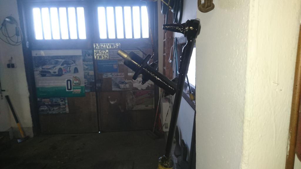

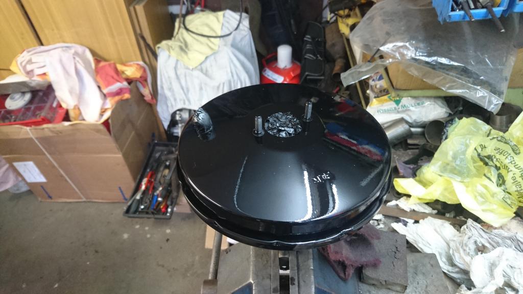

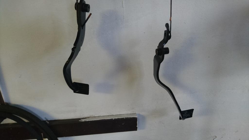

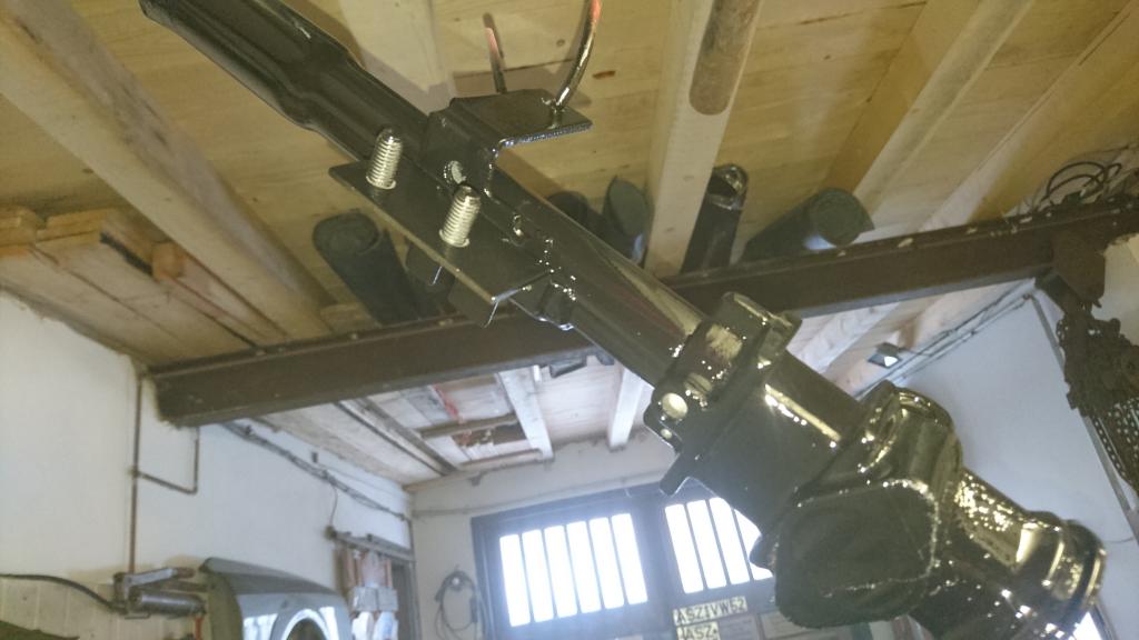

ich habe heute mal das Lenkgetriebe, Bremskraftverstärker, HBZ, Pedale und die Spurstange grundiert und anschliessend wieder schön schwarz lackiert

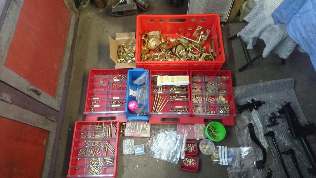

meine Sachen beim Verzinker sind auch fertig, ich muss sie bloß noch abholen

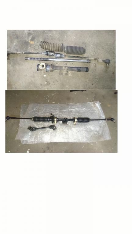

jetzt habe ich endlich meine Schrauben und Teile vom Verzinker wieder, aber das warten hat sich gelohnt die Teile sind alle TOP
heute gleich mal noch eine Stunde alles aussortiert und heute gleich mal das Lenkgetriebe zusammen gebaut ein paar Aufkleber habe ich auch schon mal organisiert

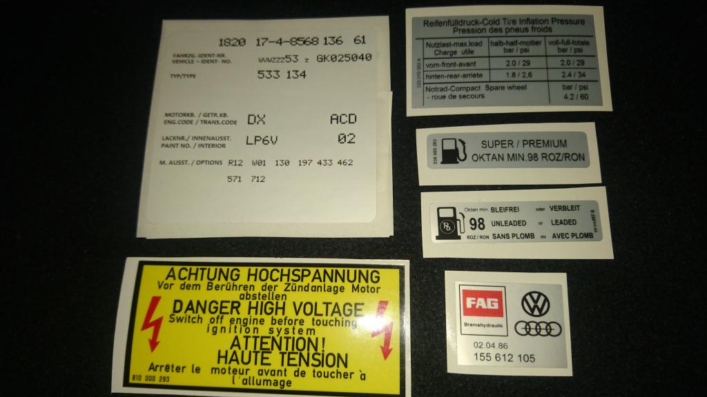

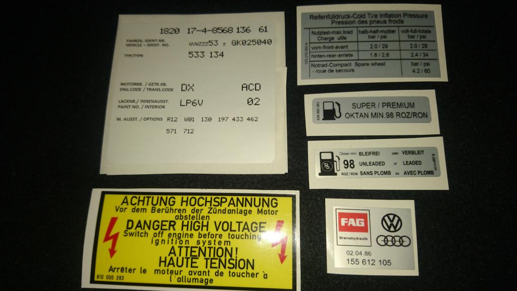

weiß jemand welcher von den beiden Octanschildern das richtige für meinen Tropic Modell 86 ist und ob das auf den Tankdeckel kommt?
bei mir war leider keiner mehr da

Bei meinem (EX-Motor, 86) war der oberer der beiden Octanschilder in deinem Bild auf der Innenseite der Tankklappe. Wo hast du den Aufkleber bestellt? Ich benötige noch genau diesen Aufkleber und den mit dem Reifenfülldruck...konnte die bislang nur im Ausland finden?
Brauchst du auch noch das Hinweisschild zur Reifenmontage auf der Ladekante des Kofferraums? Teilenummer ist 321 000 398, hab meinen bei Hoffmann Speedster bestellt.

ROZ98 (verbleit) brauchten eigentlich nur die Katlosen Modelle, alles mit mind. U-Kat fährt max. ROZ95. Und der Tropic hatte doch einen RE drin oder ?
