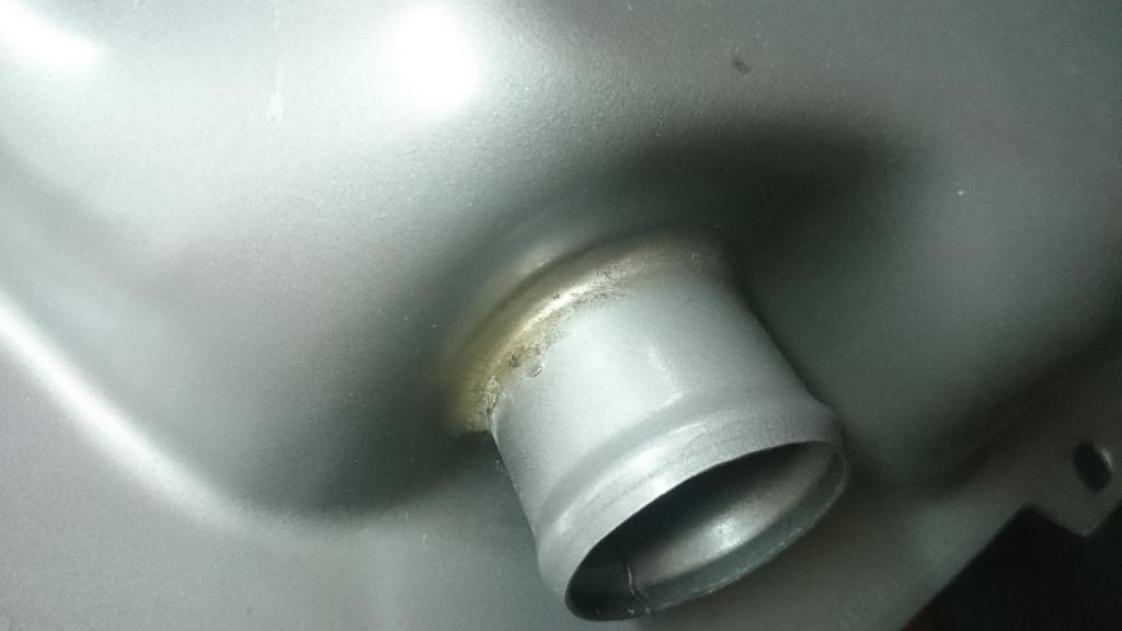

hab ihn direkt im ATP shop gekauft wegen nem gutscheincode den ich im netz gefunden habe .,..
also auf dem bild glänzt er ja wie blankes metall ...das ist bei mir defakto nicht so ... fotos mache ich noch...
allerdigns wollte ich das teil am WE einbauen :( vorher nochmal überlackieren...
auf ebay steht in der bezeichnung in zeile 2 vollverzinkt ... aber im shop steht davon nichts .... im text in ebay und atp steht davon auch nichts ansosnten alles identisch ...
ich mail ATP mal an.

Gelb schimmernd klingt sehr nach chromatiert... so wie halt die Schrauben, wo man zT bei VW bekommt. das hat mit verzinkt nichts zu tun... den verzinkten der Kanadier gibt es mE jetzt exklusiv bei VW CP, zum VW Preis des alten lackierten Blechtanks... 265,- + Steuer oder so...

Der von atp kommt ja auch aus Kanada... Chromatiert ist schlechter als verzinkt? Anbei n Foto

@Folti,
verzinkt sieht anders aus. Der ist ganz bestimmt nicht verzinkt, nicht feuer und nicht elektrolytisch. Würde sagen, einfach gelackt und fertig.
Das "gelbe" kommt wohl vom Anlöten des Anschlusses. Anschließend ist der Lack dort nur dünn drauf gekommen.
Andererseits, kauf dir eine Spraydose Epoxy 2K Füller. Schön lackieren, danach ggf.nochmal eine lackschicht drüber. Und jedes x-te mal 2 Takt Öl in den Tank mit rein oder Superplus fahren. Dann hält der bestimmt auch sehr lange.
Gruß Christian
Gruß Christian

mein wirklich Vollverzinkter, hab heut nur so in die Schachtel fotografiert das gelb schimmernde ist Wachs und das graue an der Seite Zinkgrundierung

Also meiner war feuerverzinkt... das glänzt, wie erwähnt silbrig und ist glatt...
