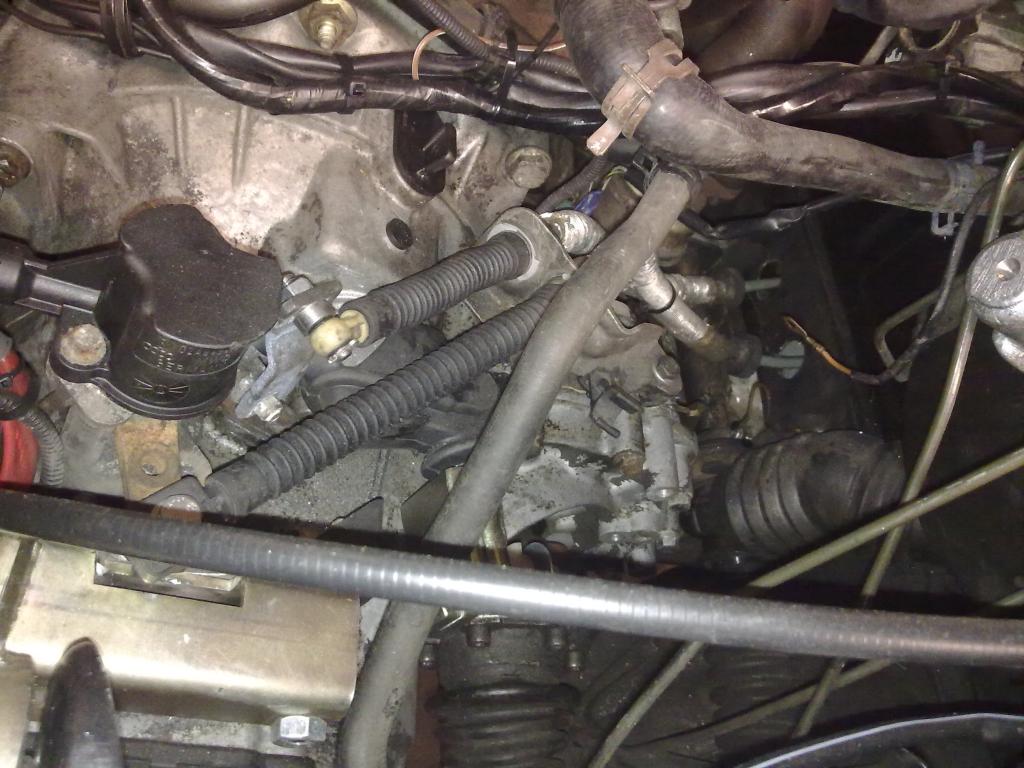

ja mit dem riemen sollte aber eigentlich gehen mal schauen.
was heute passiert ist;
Komplette kontrollleuchten angeschlossen vom alten kabelbaum öldruck wasser temp etc.
Lima alles fertig angeschlossen.
Kupplung umbauhalter nochmals umgeschweißt und geht jetzt auch die mechanische betätigung.
Gaszug is jetzt auch dran.
Die ersten umdrehungen hat er heute schon mit anlasser gemacht xD
Neuer kabelbaum is jetzt auch gekommen. Steuergerät is beim Programmierer und kommt hoffentlich bald wieder...
Moije gehts weiter Mit einbauen der Seilzugschaltung und Kabelbaum fertig verklemmen wenns gut läuft :thumb:

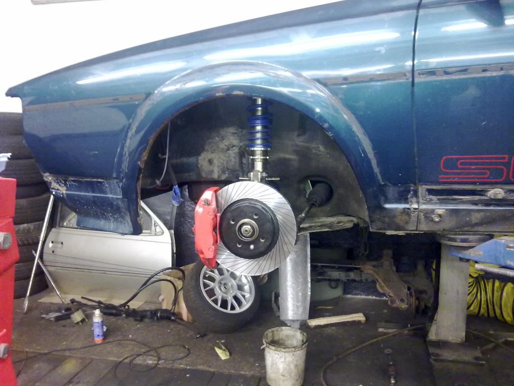

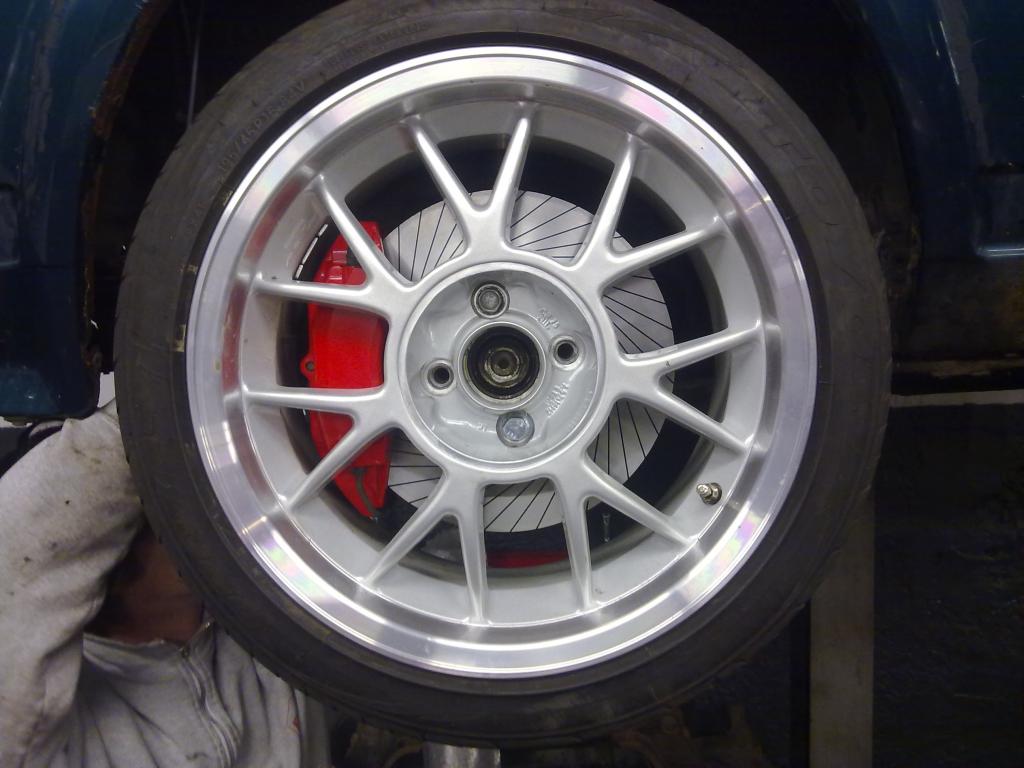

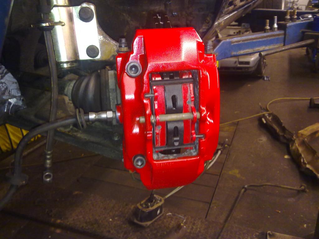

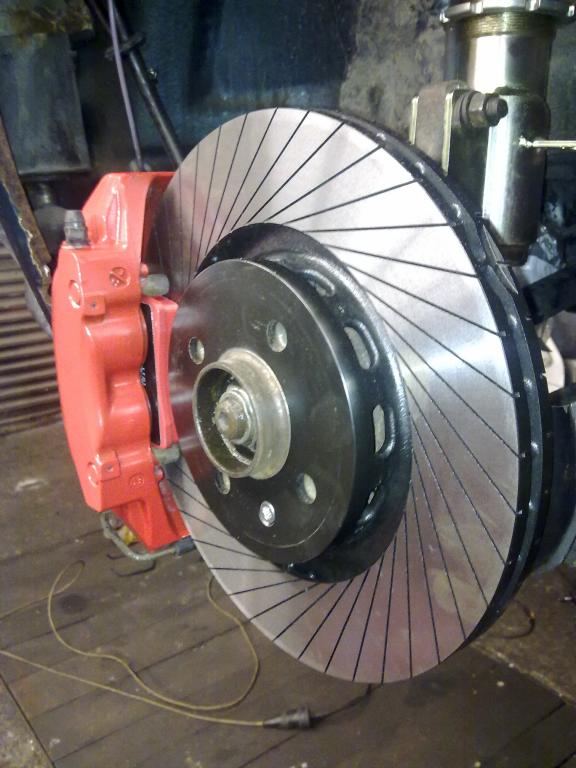

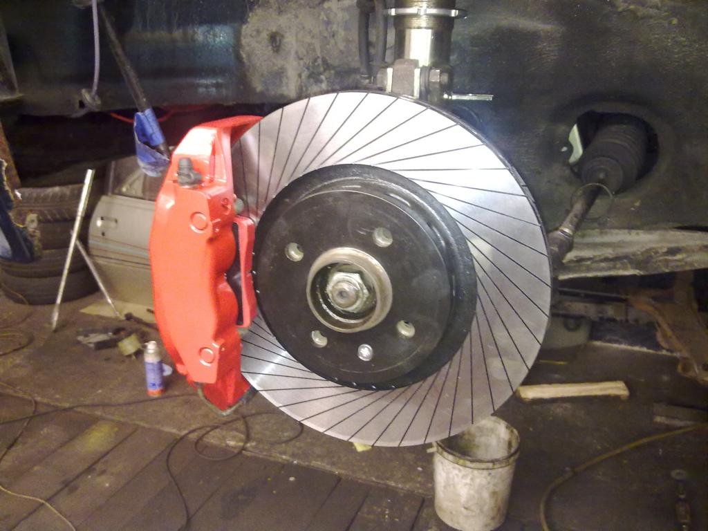

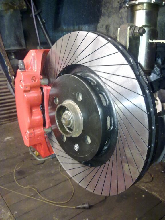

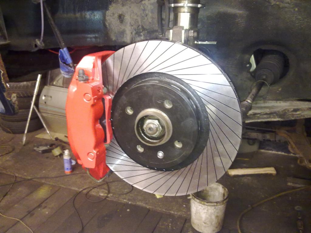

Sooo heut kam ein Paket aus Italien =) was hab ich mich gefreut Bremsscheiben und Beläge für vorne =)))
Sieht lässig aus so Porsche Bremse =)
Steht ihm gut So ne Bremsanlage höhö
EBC Redstuff Beläge bin ja mal gespannt was da dann so abgeht =)
Bild mit rad drauf hab ich jetzt vergessen aber leg ich morgen noch nach.
Morgen wird Schaltbox,Krümmer und vll noch Wasserkühler eingebaut und Bremse entlüftet.
Kabelbaum ist soweit an den alten angepasst warten jetzt erstmal nur noch auf das Steuergerät.
Wenn einer infos zum Umbau auf die Porsche Bremsanlage braucht bei mir melden Gebe mein erarbeitetes wissen gerne weiter.
MfG
MFG Florian

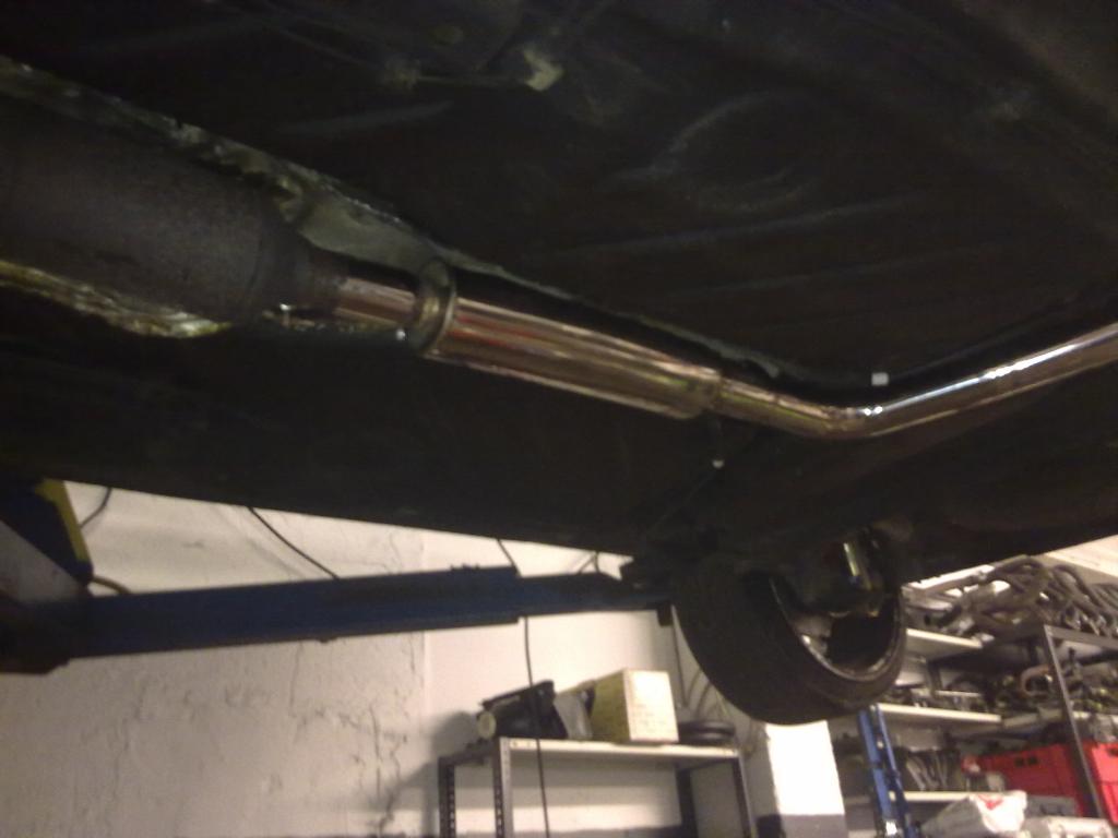

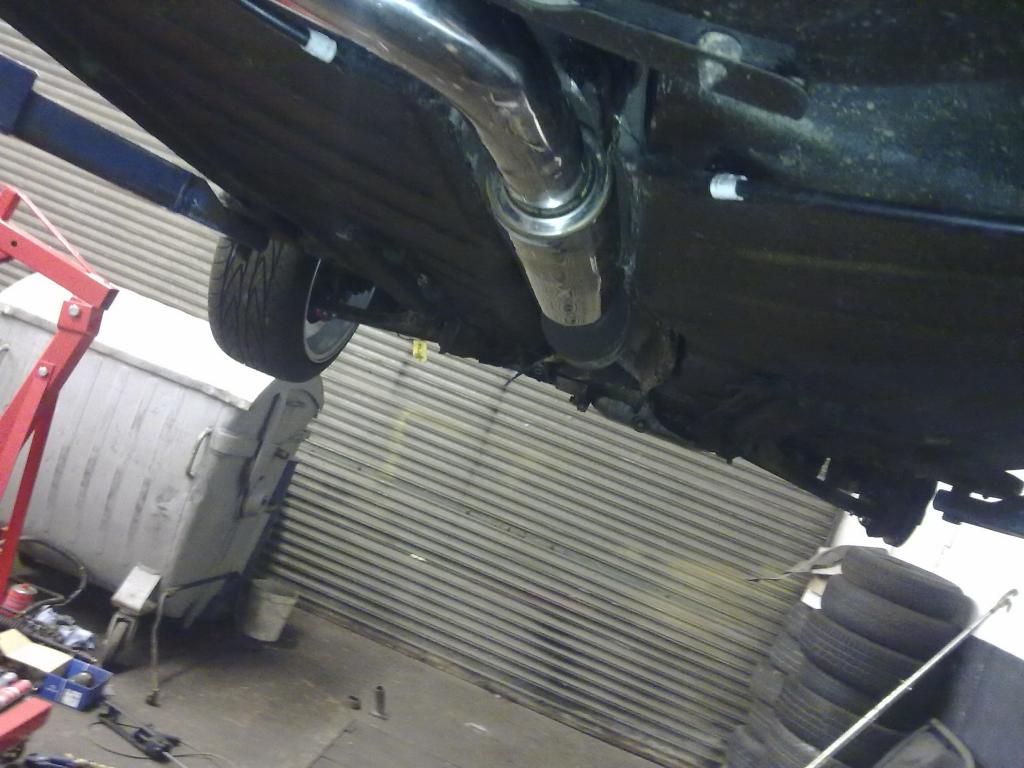

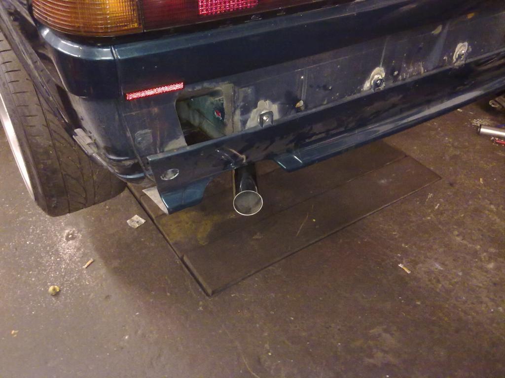

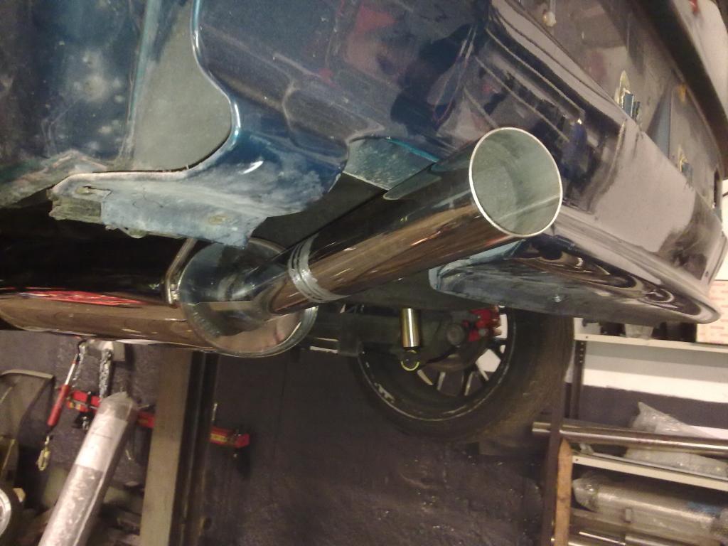

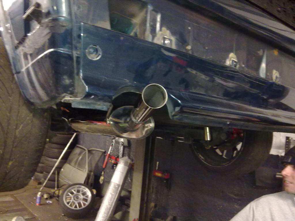

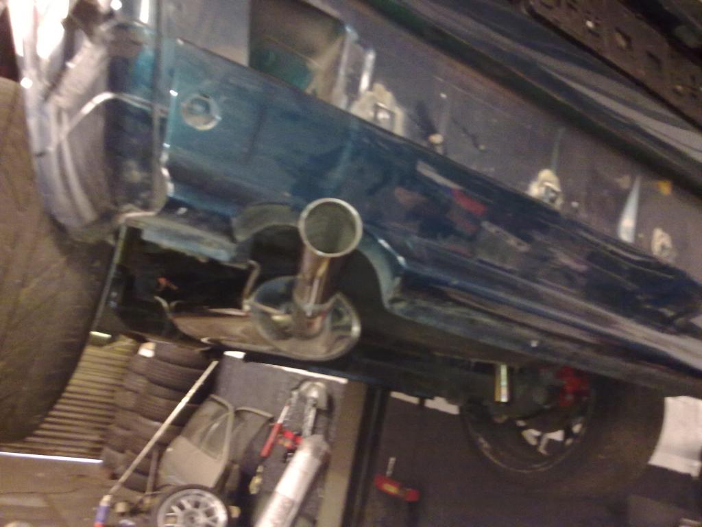

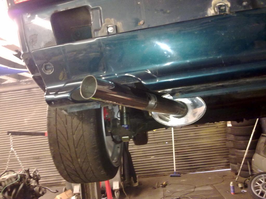

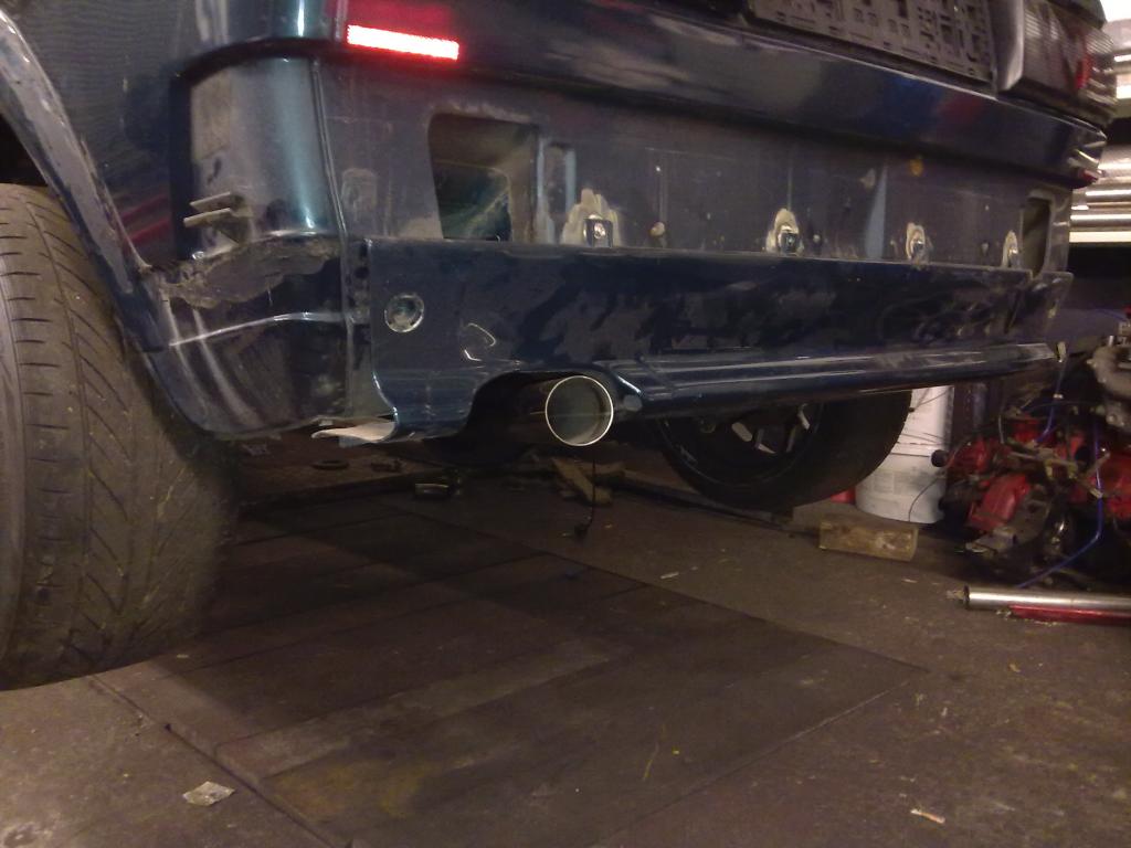

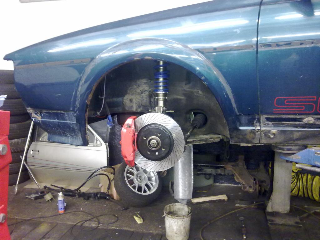

So Auspuffanlage is fertig montiert und Hosenrohrumgeschweißt.....

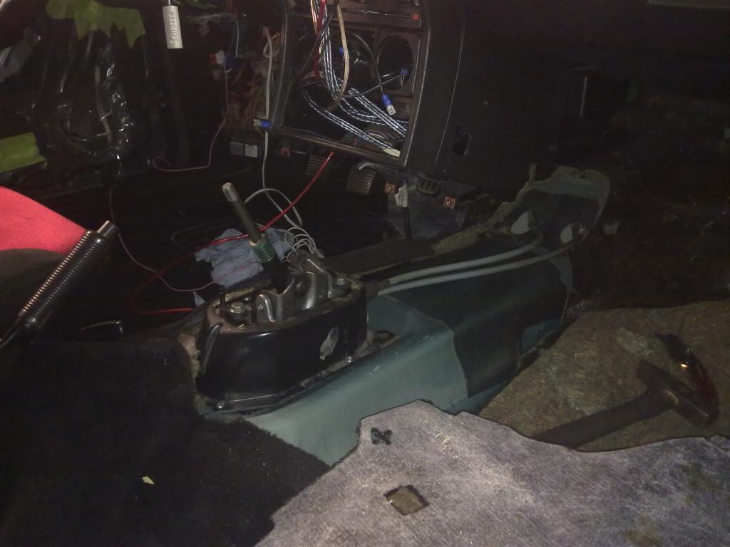

So dann noch bild vonr der schaltung.

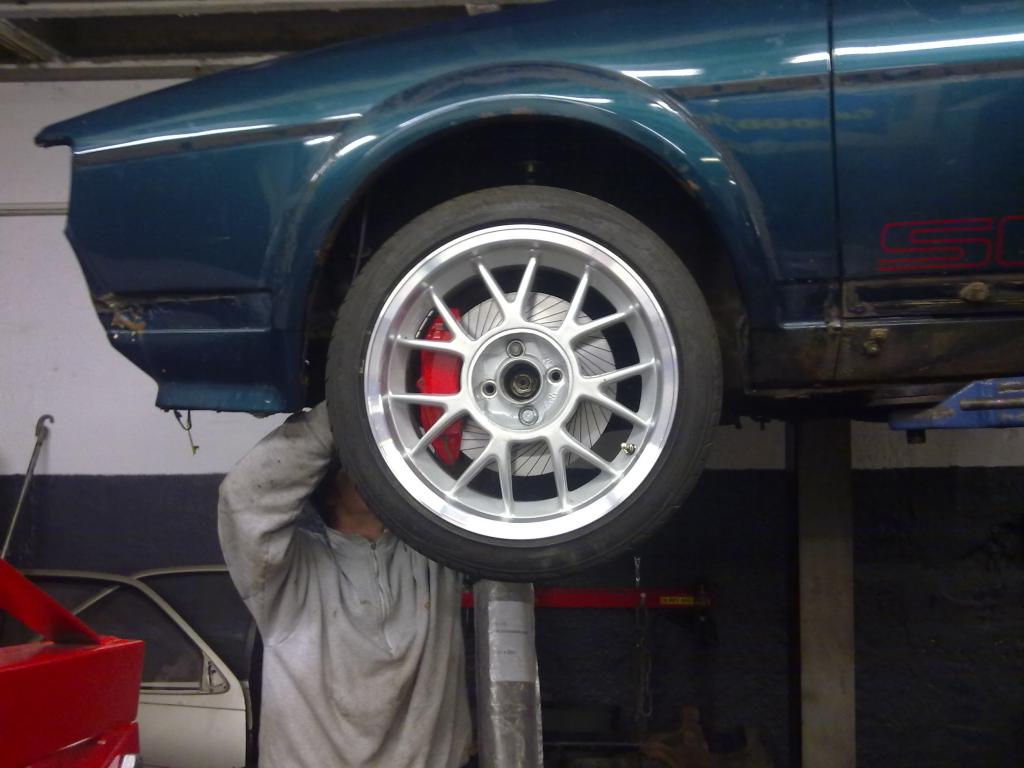

Und das bilder Mit Felge
So morgen nochmal ran und dann Silvester xD im januar wenn kein schnee liegt probefahrt =) und dann noch käfig, Dach zuschweißen und neuer himmel einbauen =))
