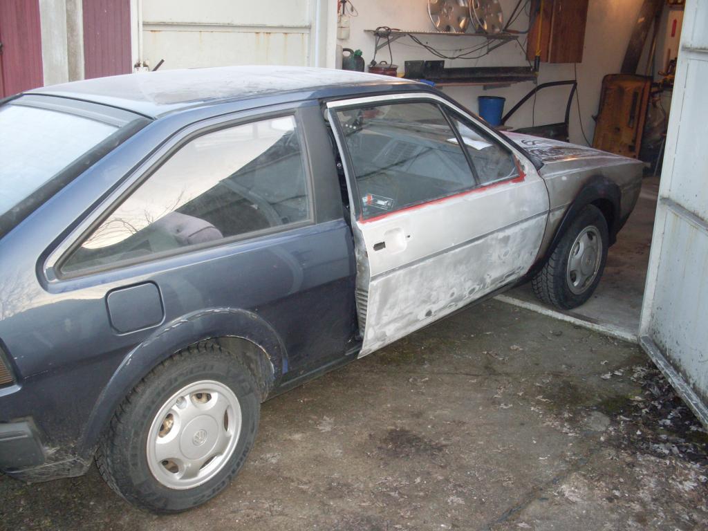

Hab jetzt ne neue *neue* Tür, damit sind jetzt alle Beulen und Dellen am Wagen verschwunden. Gibts nen Trick wie man das Fangband löst oder kann man den Bolzen nur aufbohren? Grüße

AW: Low Low Low Budget - (M)eine Roccostory oder wie (M)ein 89er GT am Leben bleibt..
Auf der Unterseite des Bolzens ist ein kleines Sicherungsplättchen. Das mußt Du entfernen dann kannst Du den Bolzen ganz leicht von unten nach oben herausschlagen mit einem kleinen Hammer.

The_Outlaw hat geschrieben:Auf der Unterseite des Bolzens ist ein kleines Sicherungsplättchen. Das mußt Du entfernen dann kannst Du den Bolzen ganz leicht von unten nach oben herausschlagen mit einem kleinen Hammer.![]()
Nein, war nicht so, ich musste ausbohren.
Auf dem Bild die *neue* Tür...

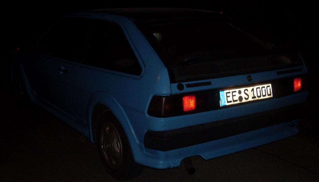

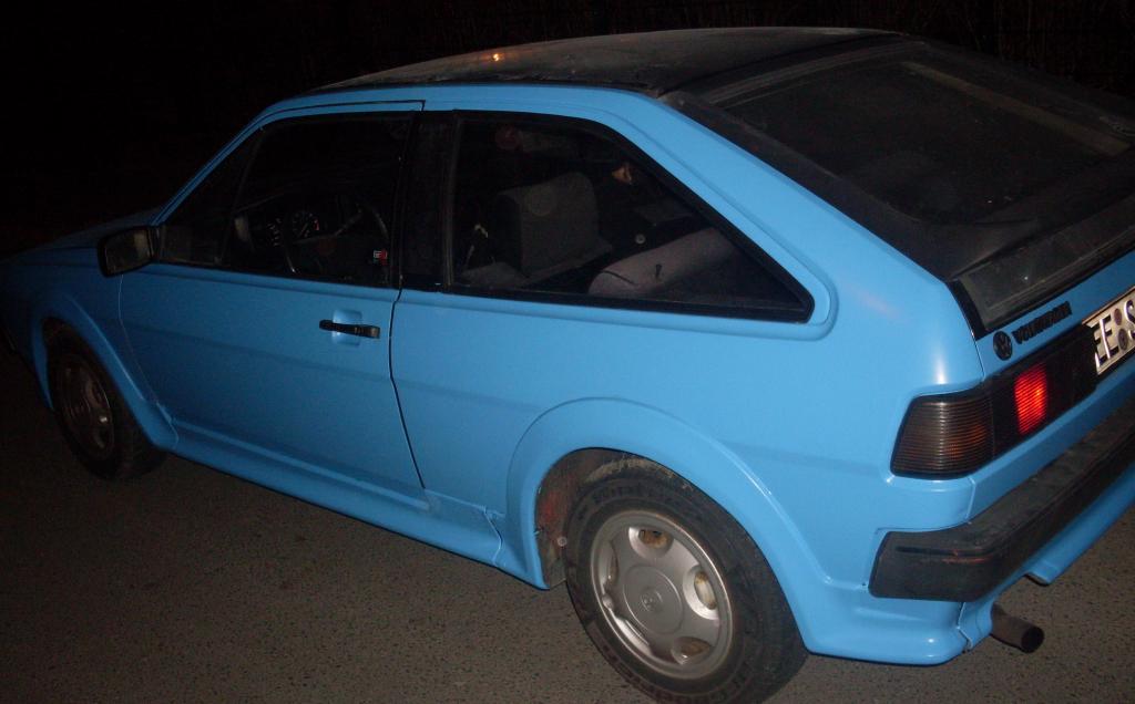

Soooo. Nachdem Oli das Video mit dem gerollten Golf3 geschickt hat und das Auto jetzt in ner Zeitschrift war war ich doch von dem Lackieren mit der Rolle überzeugt. Wie gesagt, lackieren lassen ist finanziell nicht drin. Und ich hab mir gesagt lieber gut gerollt als schlecht gespritzt. Haube, beide Kotflügel, Beifahrertür und Seitenwand rechts sind fertig. Kameileiste ist an die GT-Scheinwerfer angepasst und auch mit gerollt.
Heut geht die Aktion weiter und ich hoff das ich fertig werde. Wenn er fertig ist gibts Fotos !

Sciroccoandy hat geschrieben: Und ich hab mir gesagt lieber gut gerollt als schlecht gespritzt.
Das sehe ich anders!
Ich habe schon viele Garagenlackierungen gesehen, die richtig gut aussahen!
Ein gut gerolltes Auto habe ich noch nie gesehen...
Bin mal auf die Bilder gespannt!

jenssbk hat geschrieben:Das sehe ich anders!
Jens
Es war so gemeint das ich ihn mir Lackierpistole nicht so gut hinbekommen würde wie es mit der Rolle klappt. Keine einzige Nase oder sowas. Es ist eben Matt und leicht strukturiert, aber absolut gleichmäßig.

So... Bin jetzt rundherum mit dem Lack und hab ihn wieder zusammengesteckt. Dach fehlt noch. Morgen mach ich Fotos im hellen, ist nur erstmal das ihr die Farbe seht. Viele wollen mich jetzt bestimmt erschlagen, aber ich finds ganz cool. Bei Tageslicht guck ich mir nochmal alles an und dann wird ausgebessert. Ich bin erstmal zufireden, wenn ich mir ein paar Mark zusammengespart hab lass ich ihn natürlich vernünftig lacken, ist eben nur erstmal das er nicht mehr so bunt ist. Felgen liegen auch schon da, was jetzt drauf ist sind noch die Winterschuhe... Wie gesagt das Auto wird täglich im Alltag bewegt.
