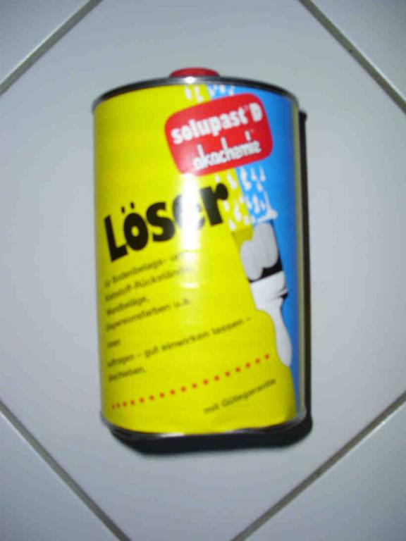

Hast du tatsächlich die VW Matten gekauft? Ich hatte diesbezüglich auch mal angefragt, diese sollten aber ca. 90€ kosten? War mir letzten endes zu viel, vorallem bekommt man die äußerst schlecht wieder runter. Falls ja mal was wegbröselt/ -reißt.
Die . Haube ausbauen, umdrehen, alten Matten grob entfernen und dann hiermit einweichen und abrubbeln.

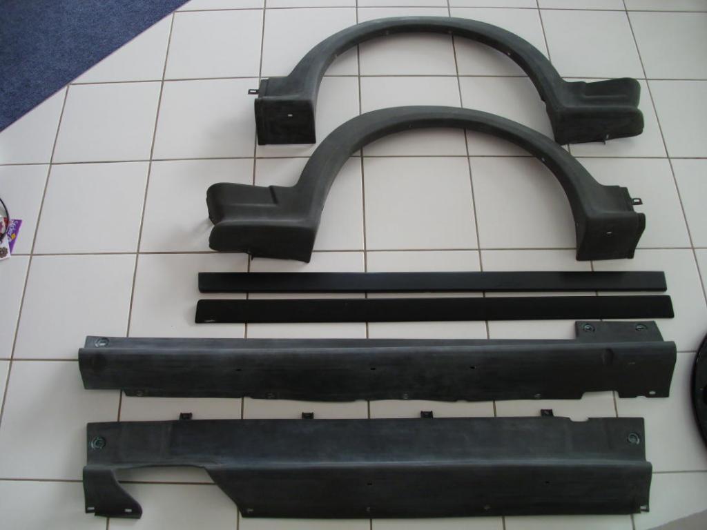

den Winter über hatte ich nicht so wirklich Lust die acht Verbreiterungen abzuschleifen. Den weiteren Kleinkarm zähl ich gar nicht mit. Ist echt ne Arbeit für jemand, der Vater und Mutter um die Ecke gebracht hat. Nun geht es aber langsam weiter.
Mittlerweile ist auch Nr. 5 fertig und heute habe ich mit Teil 6 angefangen. Ein Teil hatte noch die originale Lackschicht drauf, bei 3 Teilen waren zwei Schichten drauf und ein Radlauf hatte sogar drei Schichten drauf
Gunther

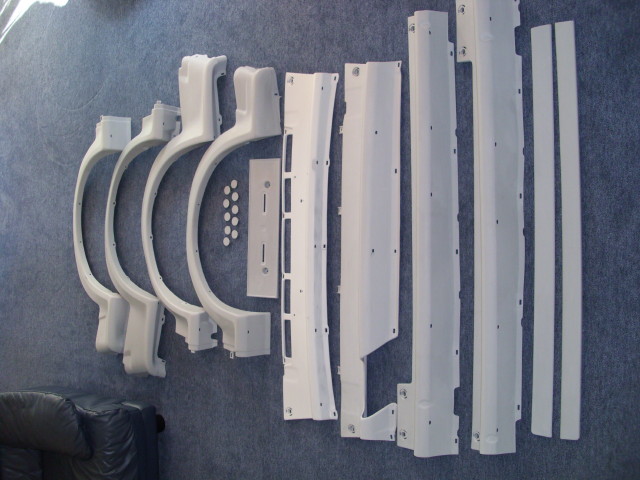

Nach ingesamt ca. 80 Stunden war von allen Verbreiterungen der Lack runter. Mein Lacker hat die Teile dann gefüllert und ich dann nochmal ca. 10 Stunden alles glatt geschliffen. Das sah dann so aus:
Dann lag alles nochmal vier Wochen beim Lackierer. Mittlerweile sind aber alle Teile mit Bond + Seal von Würth wieder an ihrer Stelle. Ausnahme die beiden Leisten unten an den Türen und die schwarzen Schutzleisten rundrum, die kommen dann im Frühjahr dran, weil der Lackierer den ganzen Wagen vorher nochmal mit der Maschine polieren will. Das geht dann wohl ohne Leisten besser.
