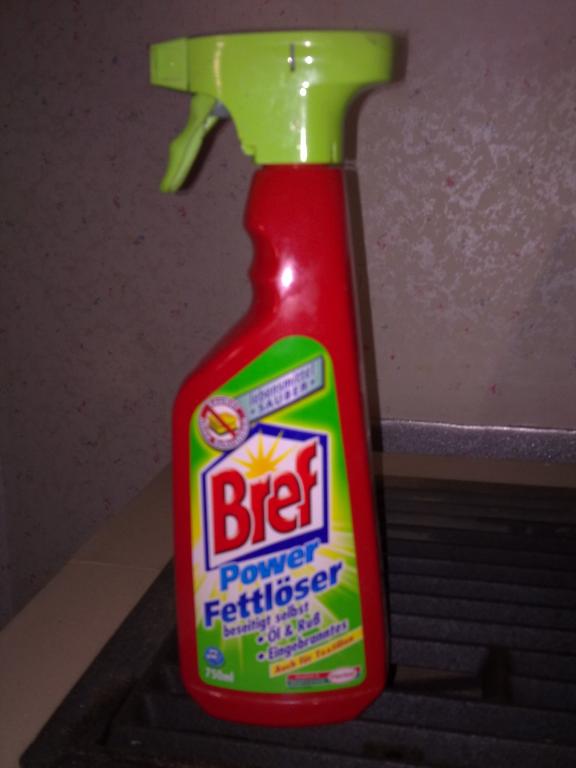

@Macho
Bref Power Fettlöser! rote Sprühflasche, gegen Ruß, Fett und Eingebranntes.
das ist so mein Wundermittel

Jo dann werd ich mir das Zeug mal kaufen, vielen Dank für den Tip !
