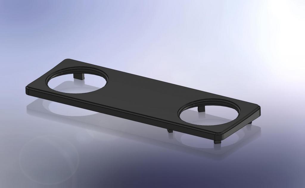

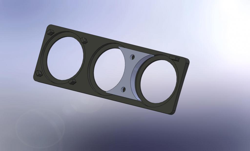

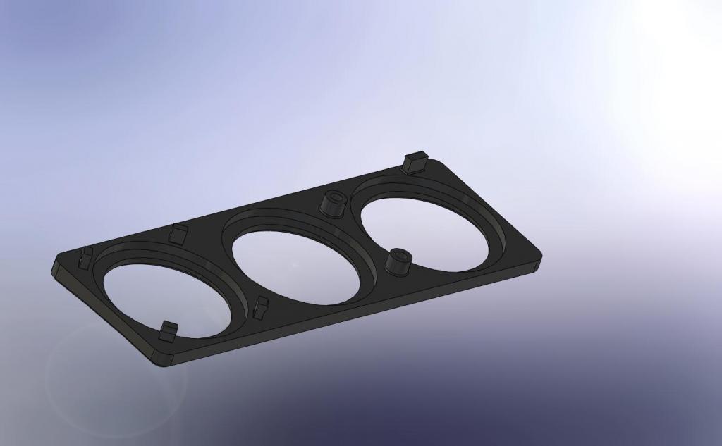

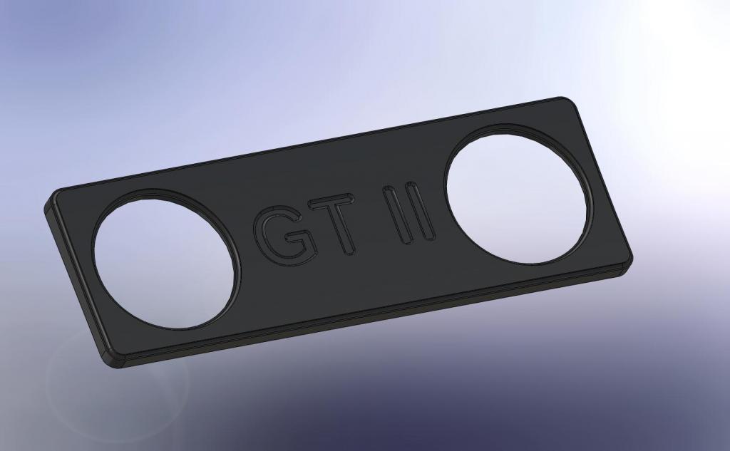

so nun ist es so weit... ich hab nen paar neue entwürfe und hab gleich noch nen paar masse korigiert!?
denn der prototyp hatte etwas spiel in der mittelkonsole... die die ihr dann kaufen könnt werden nun superpassen... werde es beim ersten natürlich nochmals bei mir ausprobieren um sicher zu sein!
ich habe nun geschaut wie es am besten funzt mit dem mehrfach blenden...
ich habe ein extra teil konztruiert welches die beiden zusätzlichen instrumente an der blende hält...
dieses wird mit 2 M5er schrauben von hinten befestigt!
den halte klip links hab ich auch mit dran... denk aber das man ihn nicht braucht... werd beim test diesen weglassen und schauen... denn die blende ist steif wie sau!!!
wenn ich ihn dran lasse was mehr aufwand bedeutet dann muss nicht die komplette aschenbechermulde weggenommen werden, sondern nur ein kleiner schlitz unter halb des lüfterdrehschalter gemacht werden... masse würde es dann geben...
in der aschenbechermulde passt rechts ein VDO inztrument ohne weiteres hinein...links ist eine kante im hinteren bereich entweder man entfernt nur diese oder verwendet ansteller der VDOinztrumentenbeleuchtung ne normale !tachobeleuchtungsbirne! gleiche fassung und wesentlich kürzer... denn nur an dieser stösst das inztrument an!!!
bei andern müsst ihr schauen... hab nur die VDO..
dann hab ich noch entwas gespielt... 53B hatte mich gefragt ob ich auch das loch in der mitte weglassen könne???
naklar... und da kam mir noch ne idee?!?!?!
seht selbst in den bilder...ist natürlich mit jedem modell machbar!!!
(zB. gts gti gtx 16v usw...)
so na dann viel spässe bein kieken...

gibts das GT-II auch in gelb?
nee Quatsch...
sieht sehr sehr gut aus, was du konstruierst und herstellst
Großes Lob!
Die Idee mit einem Schriftzug in der Mitte ist Klasse!
mit was konstruierst du das? nich zufällig mit SolidWorks und SolidCam?

erwischt...Thommy hat geschrieben:gibts das GT-II auch in gelb?)
nee Quatsch...
sieht sehr sehr gut aus, was du konstruierst und herstellstGroßes Lob!
MfG Thommy
lassen sich schon schöne sachen mit machen!
