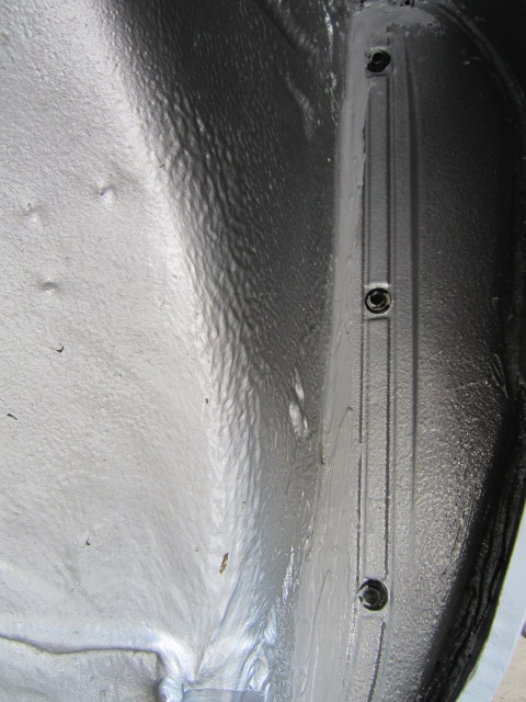

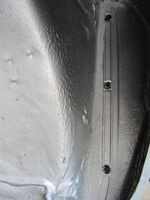

und nun habe ich Gestern den Koti auf der Fahrerseite fest Montiert und eingeklebt.

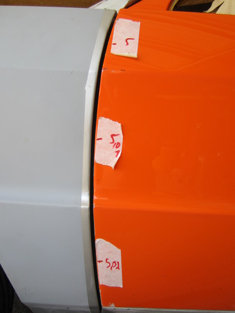

Habe hierbei auch wieder die Spalte auf 5mm breite eingestellt.

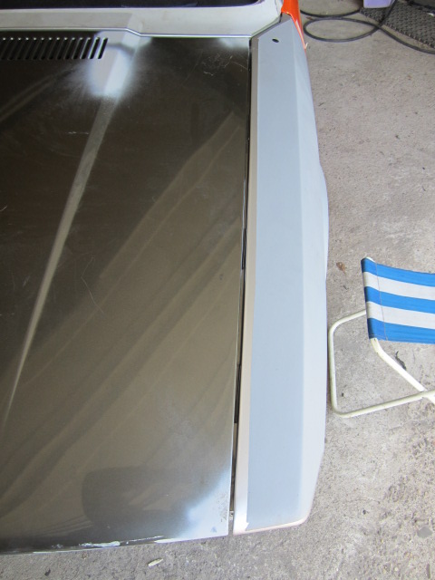

Die Gesamtansicht der Habenspalte mache ich Morgen mal ein Bild.
Wenns nicht Regnet, geht er nächste Woche in die Lackiererei :dance:

Gude - hoffe du hast dann wirklich Ruhe in den Bereichen..... Lässt du das dann vom Lackierer nochmals überlackieren? Und hoffentlich musst du die Kotis nie wieder demontieren. Als ich das erste Mal meine damaligen Original Kotis demontierte, war darunter soviel Dichtmasse ab Werk,dass ich die Kotis leider etwas deformieren musste. Freut mich für dich,dass es jetzt endlich zum Lackierer geht. Gruss Torsten

Sollte ich diese Kotis jemals abbauen müssen, gehen die zu Bruch.
Von innen macht der Lacker da nichts mehr. Wozu auch ?
Ich werde dort später noch mal eine dicke Portion Wax aufsprühen und danach die Innenkotflügel Montieren.
Aktuell sind die Kotis von innen ja Grundiert danach Lackiert , danach mit Steinschlagschutz versehen worden ( 1 Dose pro Koti ) und zum schluss ist der übrig gebliebene Klarlack vom Ecken vorlackieren auch noch innen aufgetragen worden.
Ich denke mal, das es der Lackierer auch nicht besser hätte machen können. Die endspitzen der Kotis unten habe ich nicht wie ab Werk zugeschmiert, da sich ja dort immer ein Nest zusetzt.
Hier kann ich bei Zeiten ( bei Bedarf ) mit dem Gartenschlauch / Hochdruckreiniger spühlenund sollte doch mal so Wasser eintreten kann dieses ungehindert ablaufen.

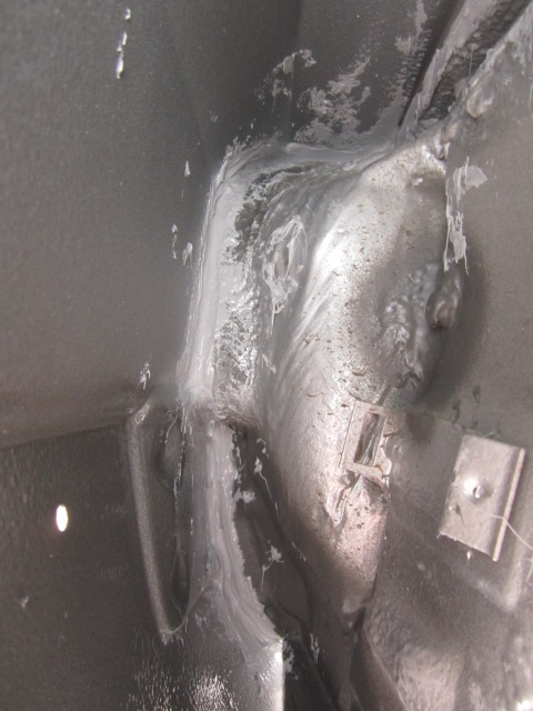

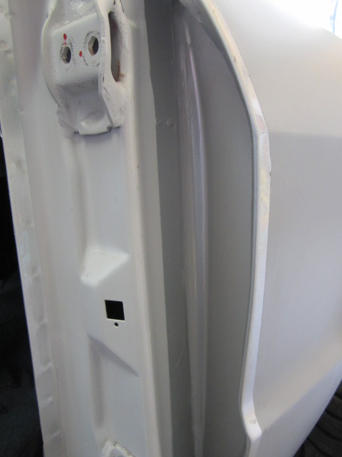

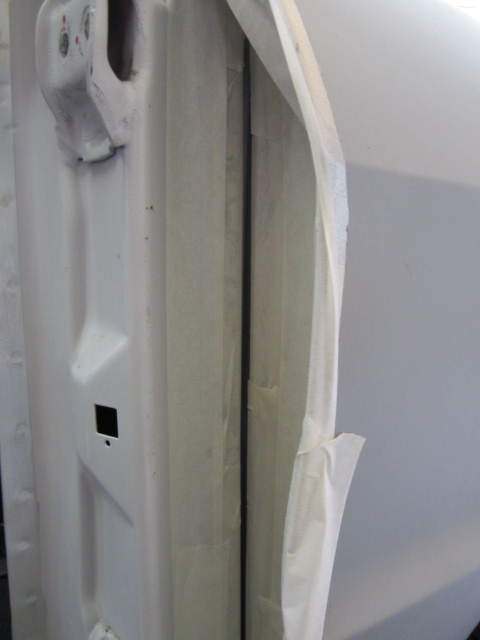

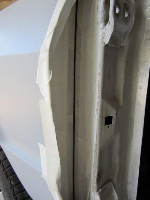

So, nun mal das geschehene vom Freitag Vormittag.
Die Türen wurden ausgebaut um die Außenkanten der Kotis abzudichten. Hierfür habe ich vorher die Seitenflächen zum Schutz abgeklebt, da ich ja doch hierbei ein kleines " Sau rum Schweinchen " bin.
nach dem Abdichten sieht es nun so aus
Ich denke, das dürfte dicht sein.

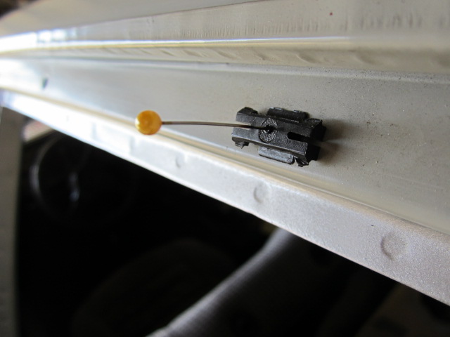

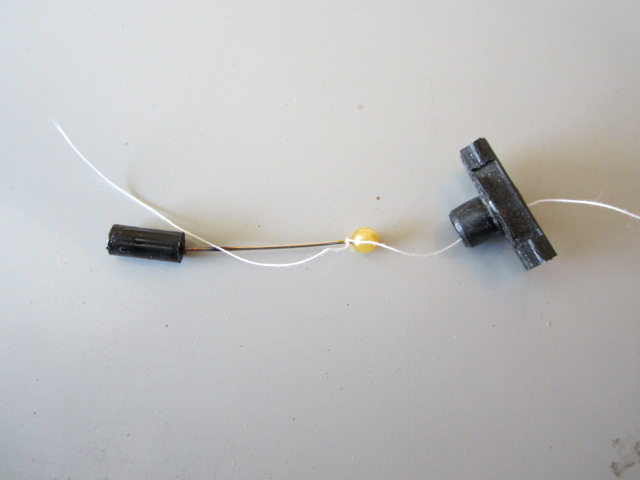

Außerdem habe ich die Klipse der Seitenleiste ausgebaut. Da diese mittlerweile in Gold aufgewogen werden, habe ich den Arretierstift mit einer heißen Naden fixiert und an einen Bindfaden gebunden, um diesen aus dem Hohlraum wieder herraus zu bekommen.

Und so sieht es nach dem Ausbau aus

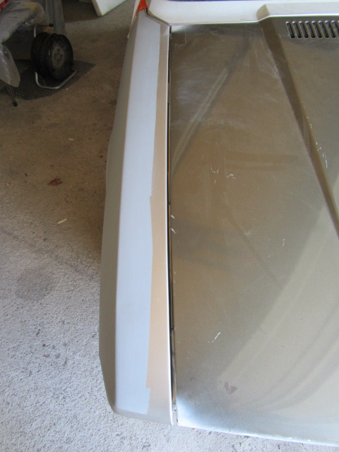

Ach ja, hier noch die Bilder der Haubenspalte

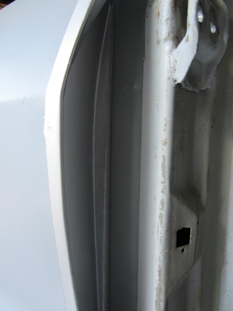

und so sieht der Spalt der Fahrertür zum Koti nun aus

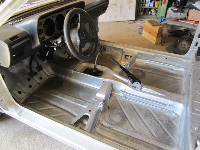

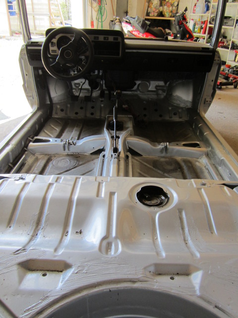

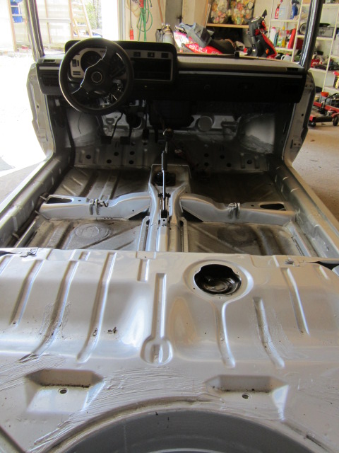

Na ja, dann habe ich noch mal eben die Kiste von innen für den Lackierer leer geräumt, damit dieser dort nicht all zu viel versauen kann.
Aber, das Armarturenbrett bleibt drin !!! Da habe ich keinen Bock mehr auf´s ausbauen / später wieder neu Verkabeln ......
Vielleicht Morgen wider die Türen einbauen ( heute wagren Gartenarbeiten und das weg Saufen des Wochenstreß angesagt ) und dann kann die Kiste zum Lackierer.
Na ja, werde wohl noch gefühlte 100 mal um die Rohkarosse herumlaufen um zu sehen , ob ich nicht doch noch etwas Übersehen habe.
Ist euch etwas aufgefallen, an das ich nicht gedacht habe ?????????????????
Info ist erbeten !!!!!!!!!!!!!!!!!!!!!
Gruß Aki

Aki hat geschrieben: Außerdem habe ich die Klipse der Seitenleiste ausgebaut. Da diese mittlerweile in Gold aufgewogen werden, habe ich den Arretierstift mit einer heißen Naden fixiert und an einen Bindfaden gebunden, um diesen aus dem Hohlraum wieder herraus zu bekommen.
Hab ich früher auch so gemacht. Geht aber einfacher, wenn man den Clip einfach mit Gefühl mit der Kombizange packt und rauszieht.
