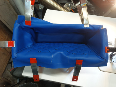

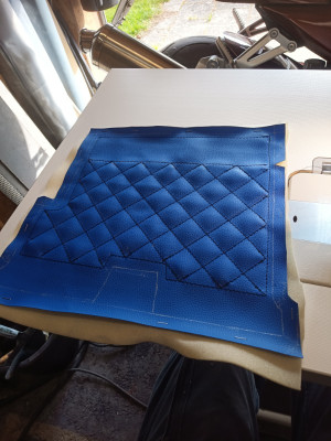

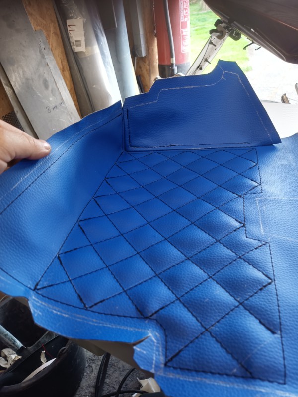

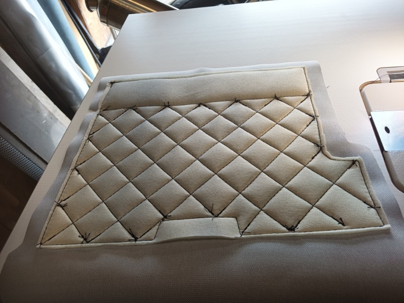

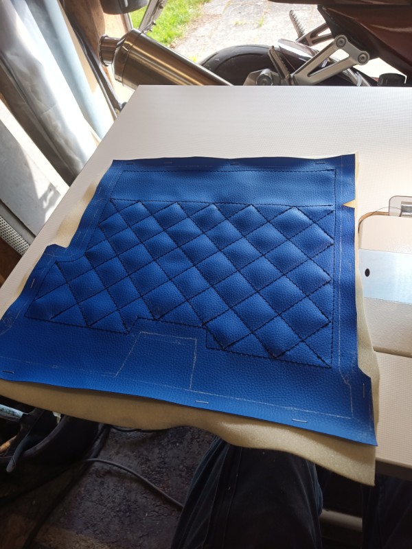

ich denke, vieles sieht man erstmal selbst, weil man es ja angefertigt hat. Ich hatte noch die Idee, die Schlitze oben zur Scheibe hin iwie abzudecken. Vlt mit irgendwelchen 3D gedruckten Teilen oder so. Mal sehen. Ansonsten habe ich mal mit einer Auskleidung fürs Handschuhfach experimentiert. Da durfte die neue Nähmaschine mal eine kleine Runde ackern. Unten ist so ein Diamantenmuster im Stoff, weil ich da rückseitig 3mm Schaumstoff aufgenäht habe. Leider ist das Teil insgesamt ein paar mm zu groß geworden. Mal sehen, ob ichs habwegs glatt bekomme. Ist ein Versuch, weil ich mit dem Kunstleder da noch ein paar andere Sachen machen will. Mal sehen.
Auf dem letzten Bild sieht man, dass es links nicht so richtig passt. Mal sehen, was da noch geht. Im Bereich des Schlosses muss ich auch erstmal schauen. Letztlich ist es einfach mal ein Versuch.

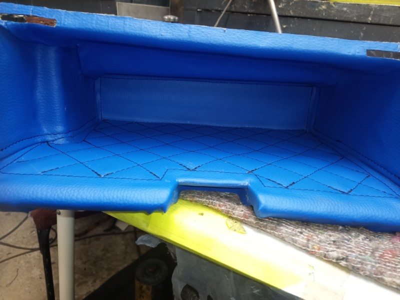

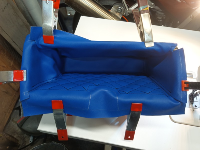

Im Ergebnis sieht das innenleben vom Handschuhfach jetzt erstmal so aus:
Mal sehen ob ich es so lassen. War ne interessante Arbeit und Erfahrung.

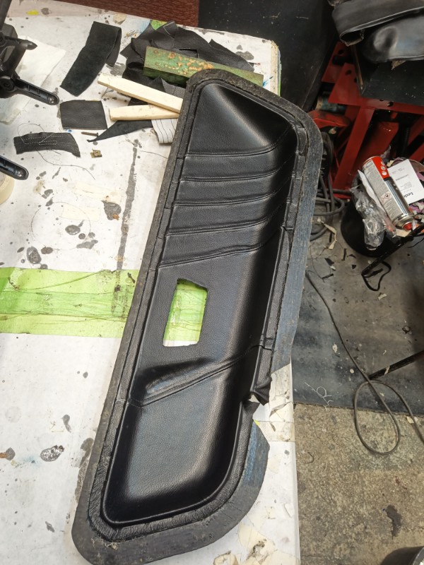

Also die Schlitze sind in Serie auch ohne alles. Einfach nur glatt rein gestanzt. Da ich schneiden muss, sieht das natürlich unsauber aus. Bei den Schlitzen weiter außen habe ich es einfach nach unten geklebt.
Bei dem mittleren Schlitz hatte ich versucht, es bündig zu schneiden. Hat natürlich nicht so funktioniert, wie gedacht. Daher sollen auf jeden Fall Abdeckungen drauf. Ich muss da mal was ausprobieren. Im Moment sind aber erstmal die Türpappen dran. Mal sehen wie das wird.
Die Wiechers Sitze müssen auch neu. Dachte ich kann mir das sparen, weil die noch nicht so lange vorher neu bezogen wurden. Aber nein, das Kunstleder hat leider bei dem einen Sitz einen Riss. Muss also auch neu. Wird also auch Leder. Bin gespannt. Zum Glück kam gestern schon ne neue Haut mit 4,5-5qm Fläche. Vlt reicht das erstmal wieder ne ganze Zeit.
Was ich interessant finde ist, was sich bei VW alles Kunstleder nennen darf. Beim Abziehen der Türpappen habe ich festgestellt, das das "Kunstleder" da drauf eigentlich eher wie Neopren ist - eine dünne, aufgeschäumte Schicht gummiartigen Überzuges. Kein Wunder, dass das so gut in allen Ecken liegt. Ist natürlich sehr dehnbar.

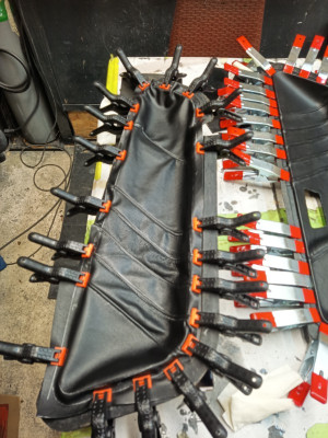

Ja, das mit den Sitzen ist ärgerlich. Ich denke aber, es wird mit das Einfachste an der Ganzen Aktion. Die derzeitigen Bezüge sind ja noch drauf. Die kann ich runter nehmen und auftrennen. Anschließend habe ich dann direkt eine Schnittvorlage. Das erleixhtert es ungemein. Leder ist genug vorhanden. Daher sollte das klappen. Natürlich dokumentiere ich das. Mit der geilen neuen Profinähmaschine wäre es ja ne Sünde, das nicht selbst zu machen. Fall ich was besticken will, muss ich das natürlich tatsächlich aus der Hand geben. Habe da noch so ne Idee.
Derzeit hab ich die Türpappen in der Mache. Diese habe ich nach dem Entl(kunst)edern auch zunächst erst einmal reichlich mit Epoxydharz getränkt. Nun sind sie plastifiziert. Wird ne interessante Sache für den Einen oder Anderen, denke ich.

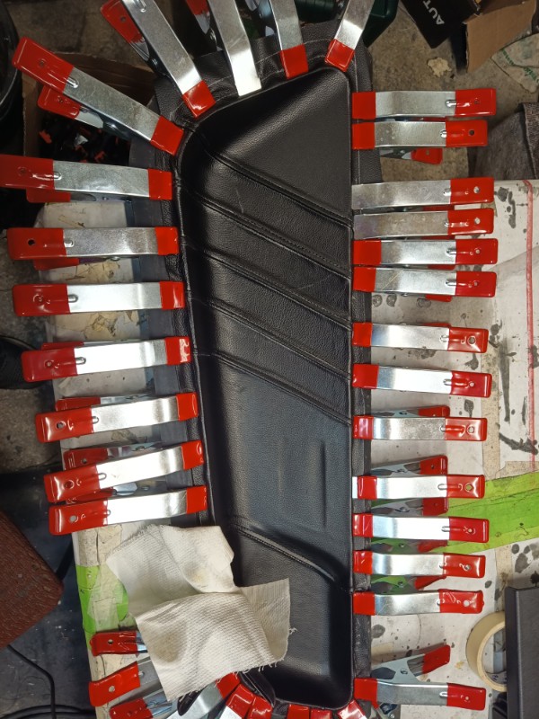

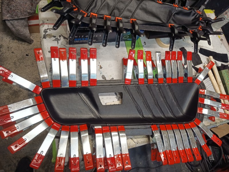

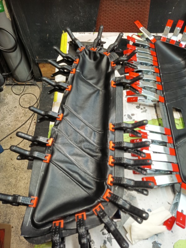

Bin mal wieder etwas weiter. Aktuell habe ich gerade die Einsätze in den Türen für die Arme fertig genäht. Ist das gleiche Leder wie am Armaturenbrett. Eins ist schon eingeklebt, das Andere habe ich eben erst fertig genäht.
Für mich selbst erfreulich, ich merke, wie die Nähte langsam immer wieder nen Ticken besser werden.
