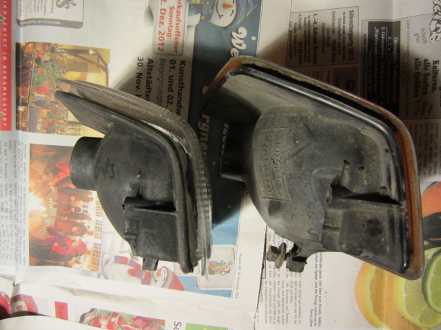

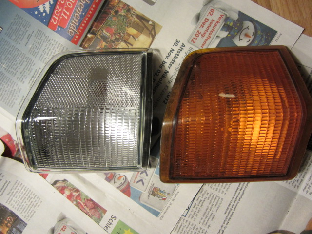

Hallo, frohes neues Jahr hier auf dieser Seite.

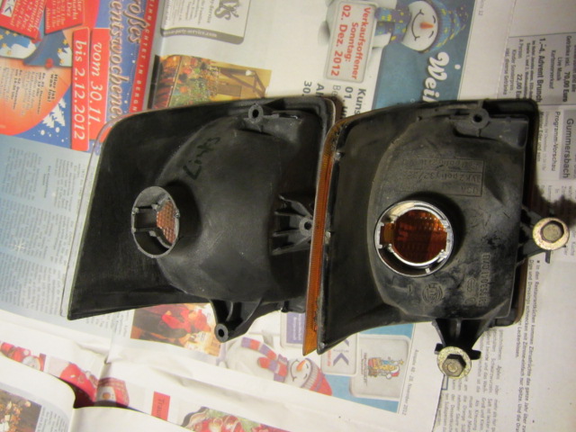

So, nach nun 32 Tagen sind heute die Blinker von Vintage Rubber bei unserer Zollstelle angekommen. Dort durfte ich diese auslöhsen, da die Jungs aus CA keine Rechnung/ Lieferschein außen am Packet angebracht hatten.
Zu den 190,57 Euro Kaufsumme samt Versandkosten durfte ich nun noch 42,80 Euro Zoll bezahlen.
Somit haben die weißen Blinker ges. 233,37 Euro gekostet.
Wenn mann bedenkt, das vor einem Jahr alte gebrauchte für 300 Euro über den Tisch gingen, ist das doch echt ein schnapp-oder ??

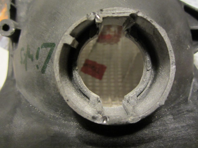

So, nun zum Gesamteindruck:
Verarbeitung gut. Optik gut.

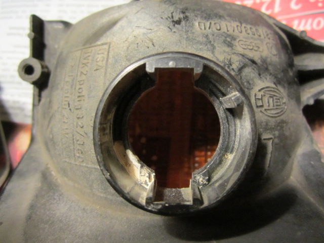

Nur das Führungsloch auf der Rückseite bedarf etwas nacharbeit. Dort passt die Blinkerführung nicht so wirklich. Dort ist auch der Führungszapfen Seitenverkehrt gegossen.Aber der rechte passt Links, der Linke rechts- also kein großes Problem über das mann sich aufregen sollte.
Die umlaufende Dichtung passt super. Die Maße der Schraubpunkte scheinen auch stimmen.
So, ich hoffe mit diesen Bildern einigen hier geholfen haben zu können.

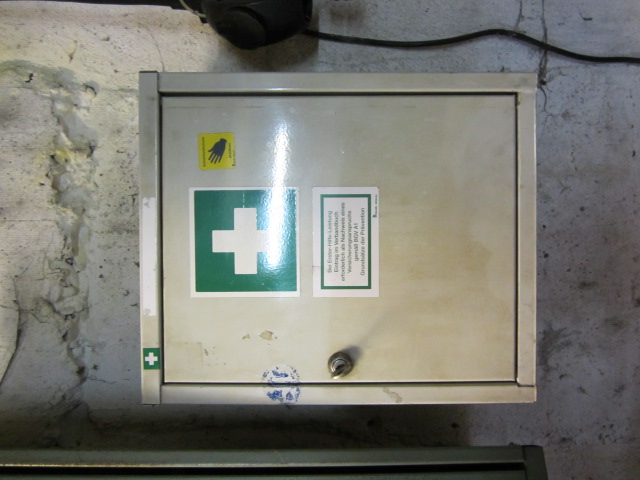

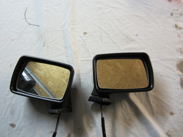

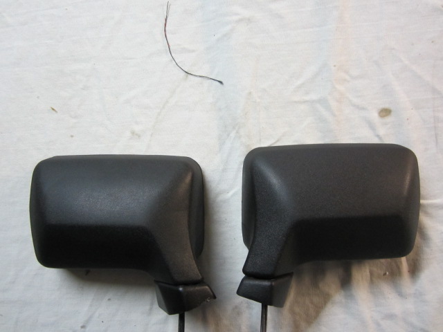

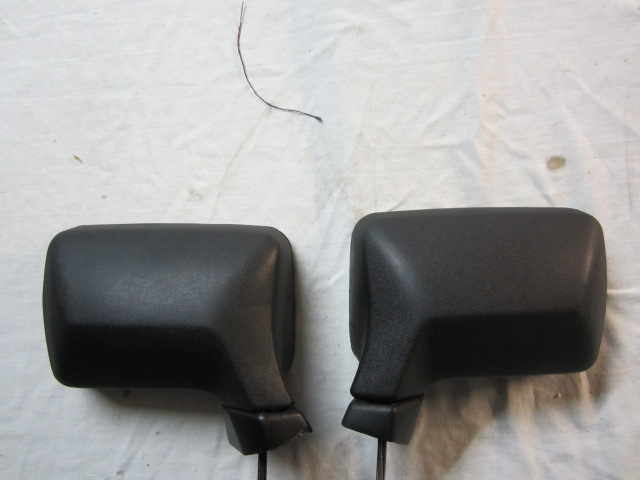

So, da ich in letzter Zeit keine Zeit zum Schrauben hatte, bin ich im Netz Abens / Nachts auf Ersatzteilsuche gegangen.
Habe dort dann zwei sehr gute Außenspiegel ohne Macken gefunden und erworben.
Da meine Frau mich letztens auf Verbandszeug in der Garage ansprach, habe ich mir von der Arbeit einen ausrangierten kleinen Erste Hilfe Schrank mitgenommen und aufgehangen.
Irgendwie hat Sie ja recht. Wenn mal was sein sollte, sucht mann wie ein Blöder seinen Erste Hilfe Kasten.
So weiß Sie und ich immer wo die Sachen sind.
Ich glaube, das wir uns immer mehr Gedanken darüber machen ob wir noch genügend Blechschrauben usw in der Garage haben als über Erste Hilfe Artikel.

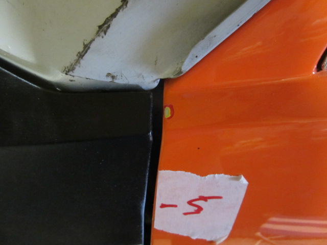

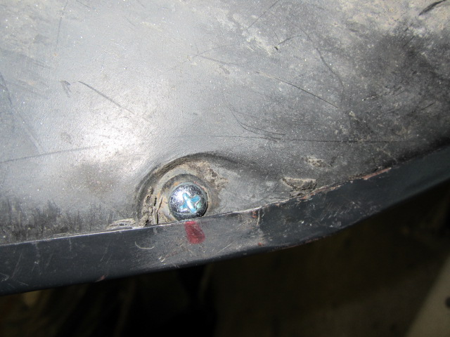

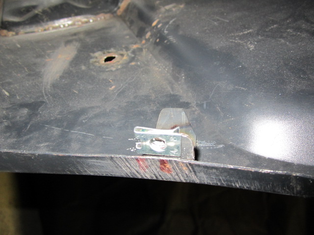

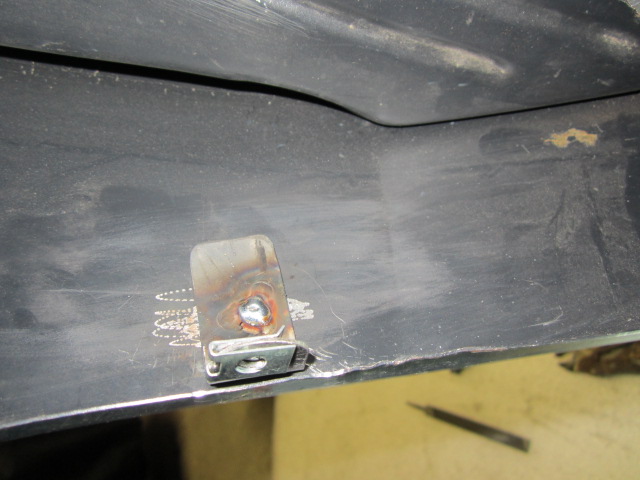

Nun habe ich endlich ( wenigstens an einem Kotflügel ) die Befestigungswinkel für die Innenkotflügel aus 1mm Blech gebaut und eingeschweißt.
Für die Befestigung habe ich mich für die guten alten Krampen mit Blechschrauben entschieden.
Muß natürlich die Sache noch Grundieren und Versiegeln.
Eingebaut schaut es nun so aus

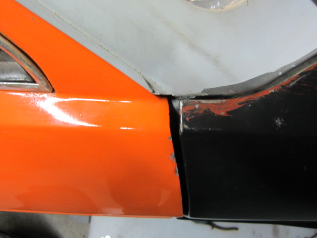

Habe aber dann wieder einen Mangel in meinen Spaltmaßen entdekt. Auf der Beifahrerseite ist oben die Kante 2mm zu kurz. Diese müsste leicht schräg zur Tür laufen.
So sieht es auf der anderen Seite aus:
Also vor dem Lackieren den Koti wieder runter und 2 mm Aufschweißen ( aber erst, wenn die Fahrerseite Innenkotis fertig ist ).

Gude - na schön dass es weitergeht. Hoffentlich hast du auch vorher geschaut,dass die Spiegel für´n Rocco sind. Der Fuß ist beim Rocco und Golf unterschiedlich. Ist schon nicht schlecht,so gute Spiegel noch zu bekommen. Gruss Torsten
