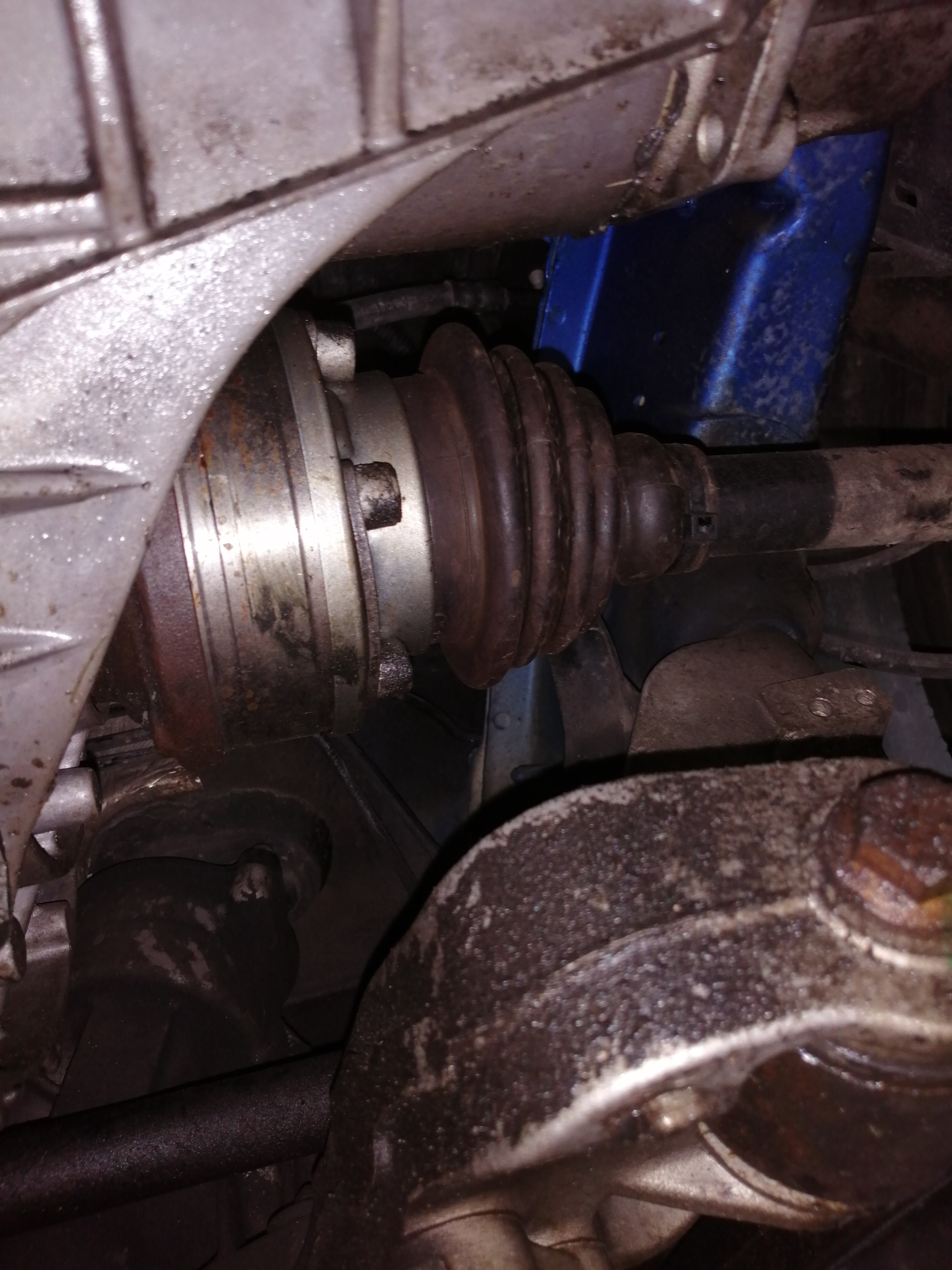

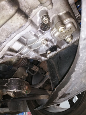

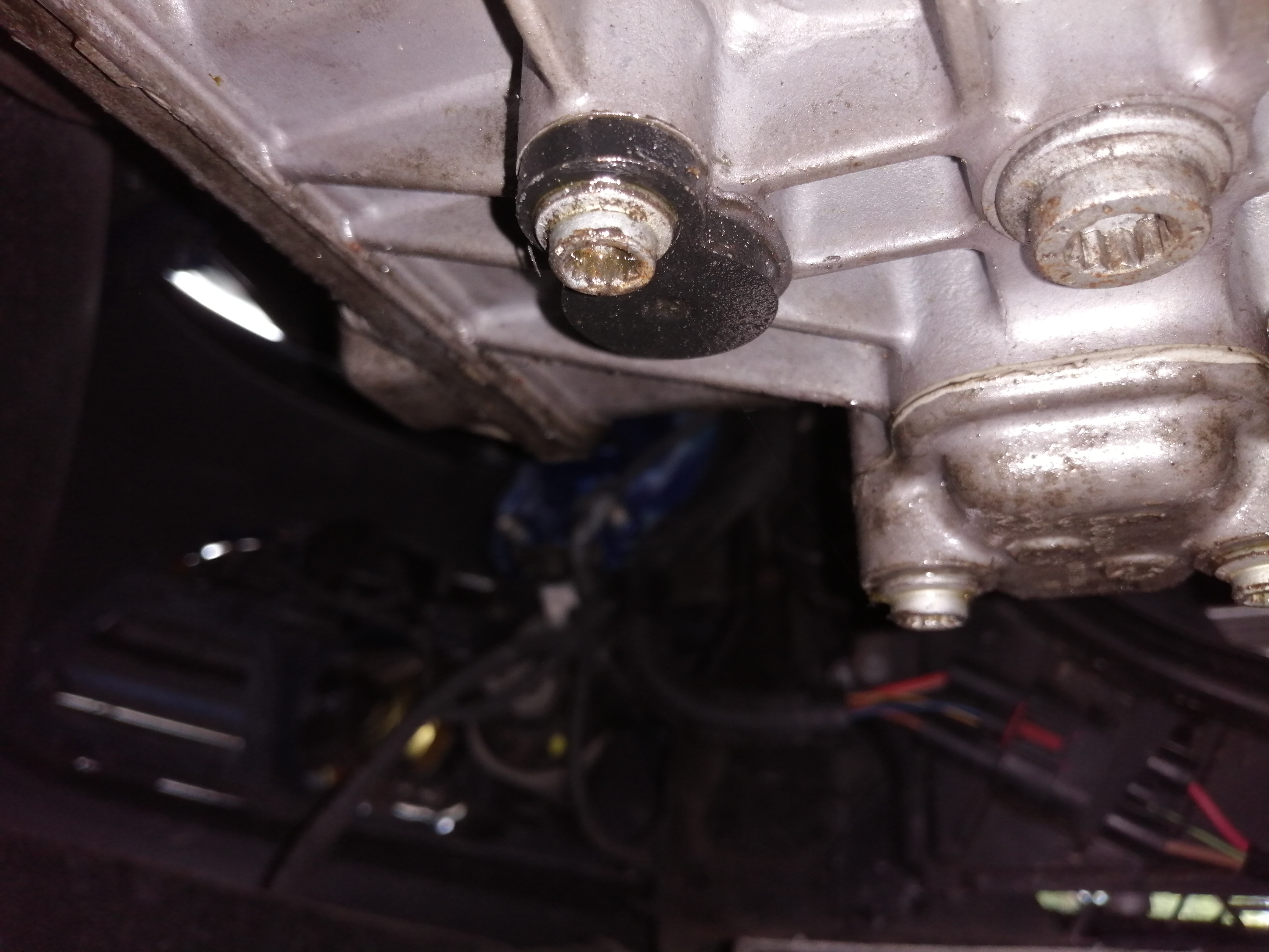

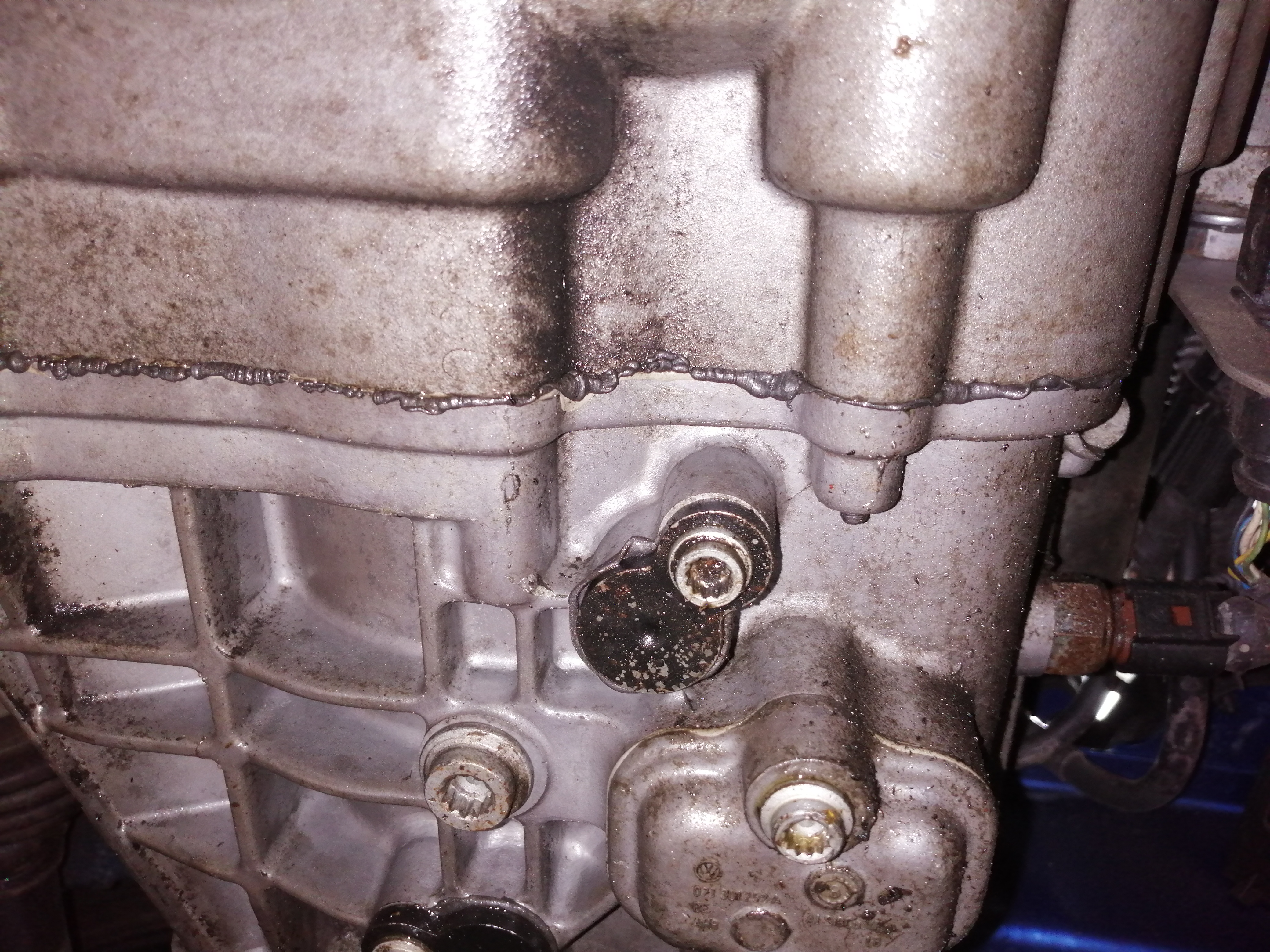

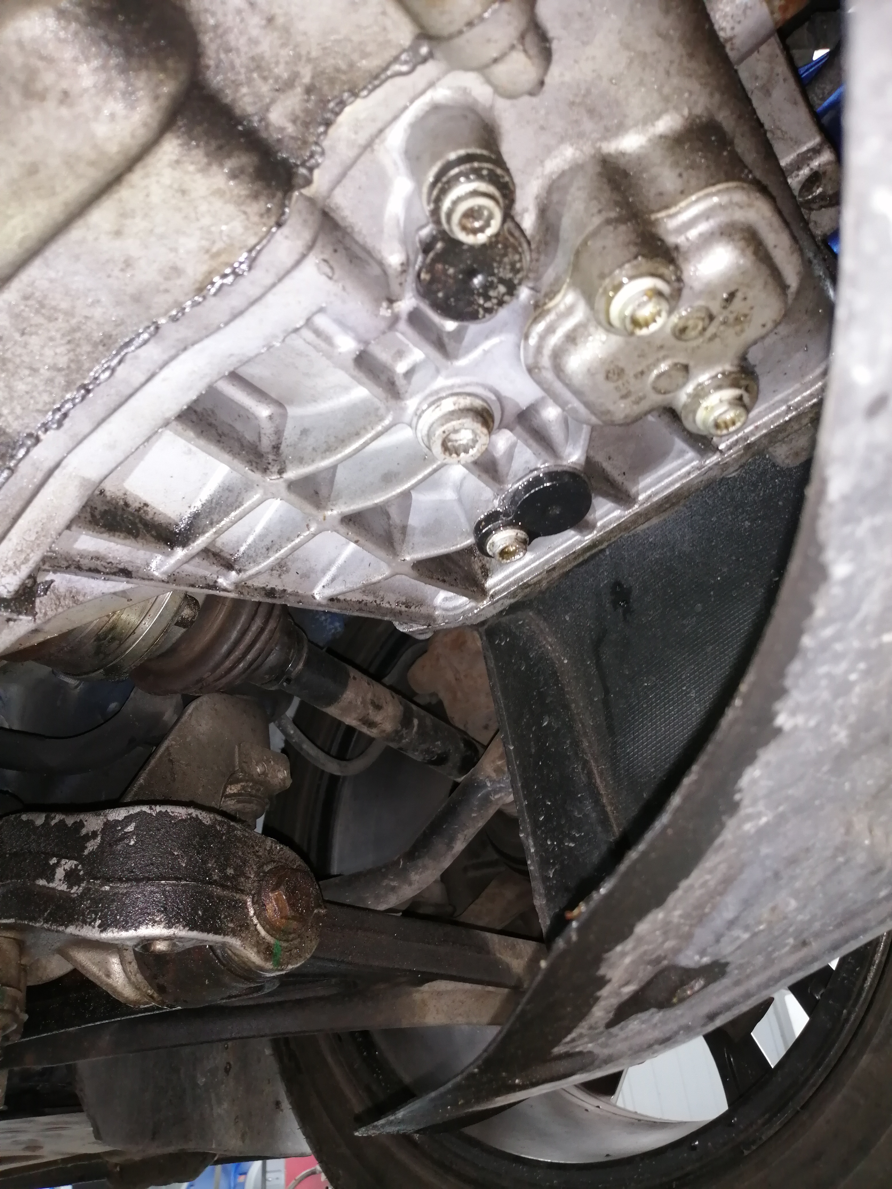

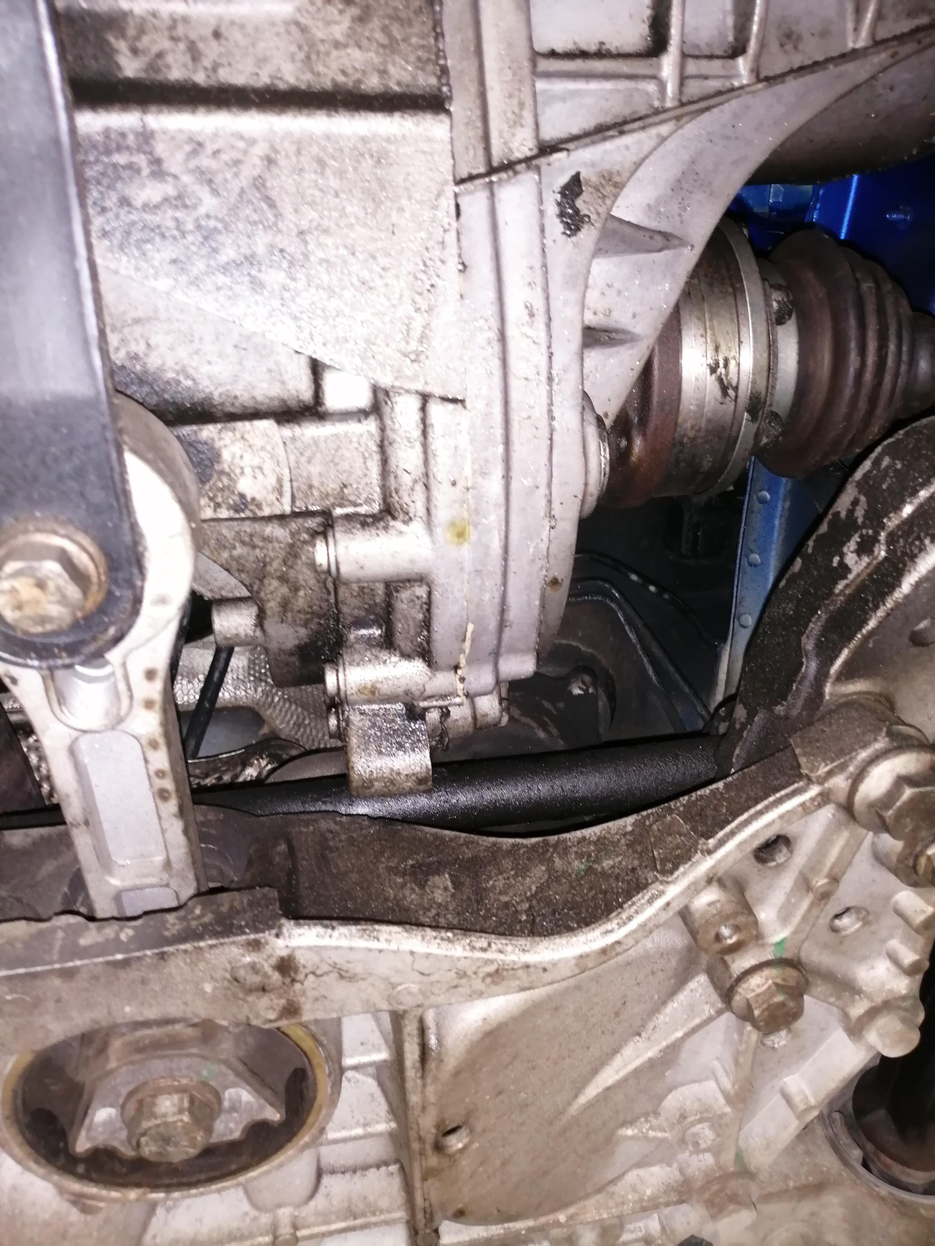

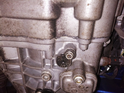

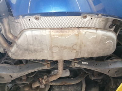

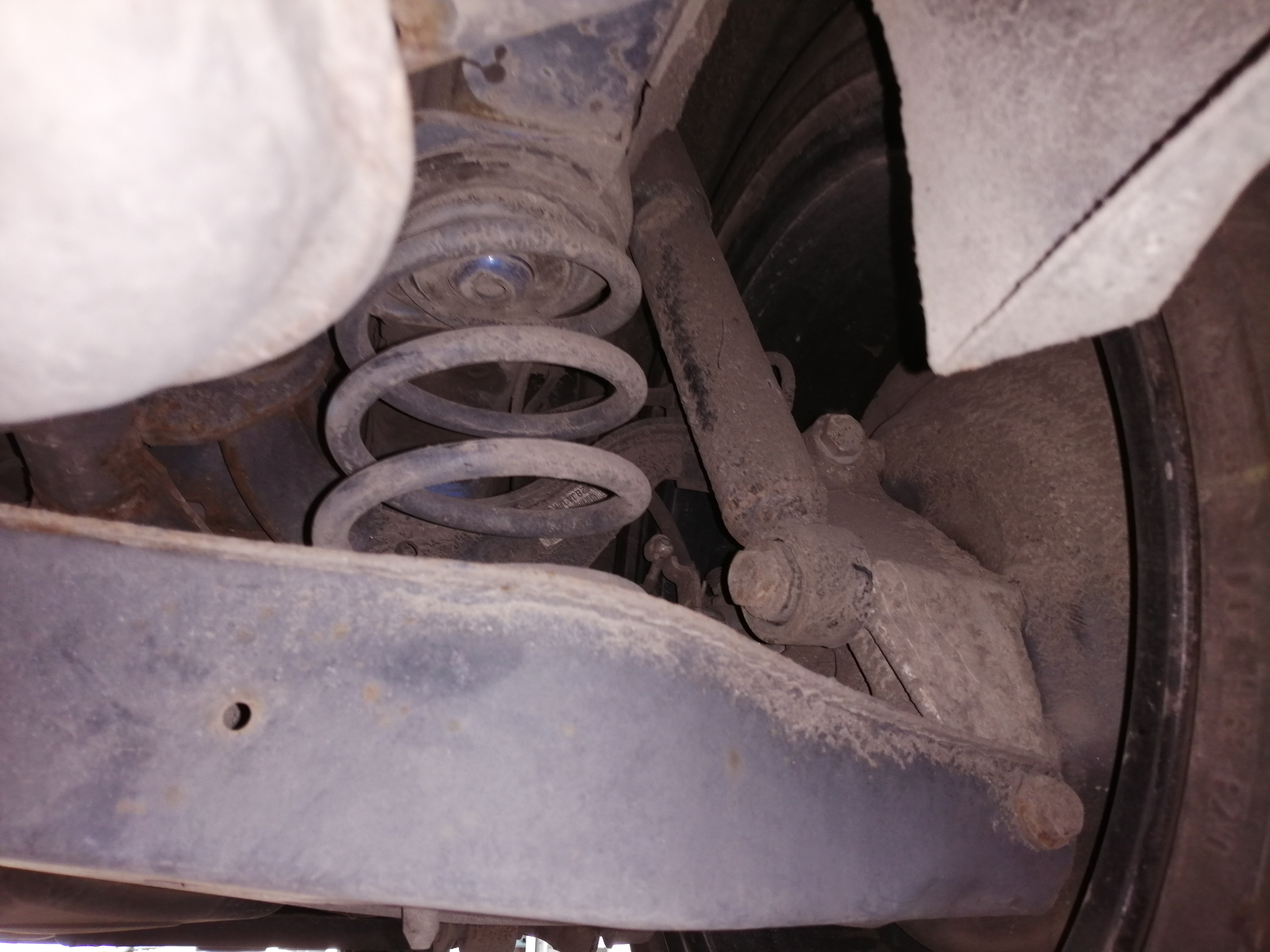

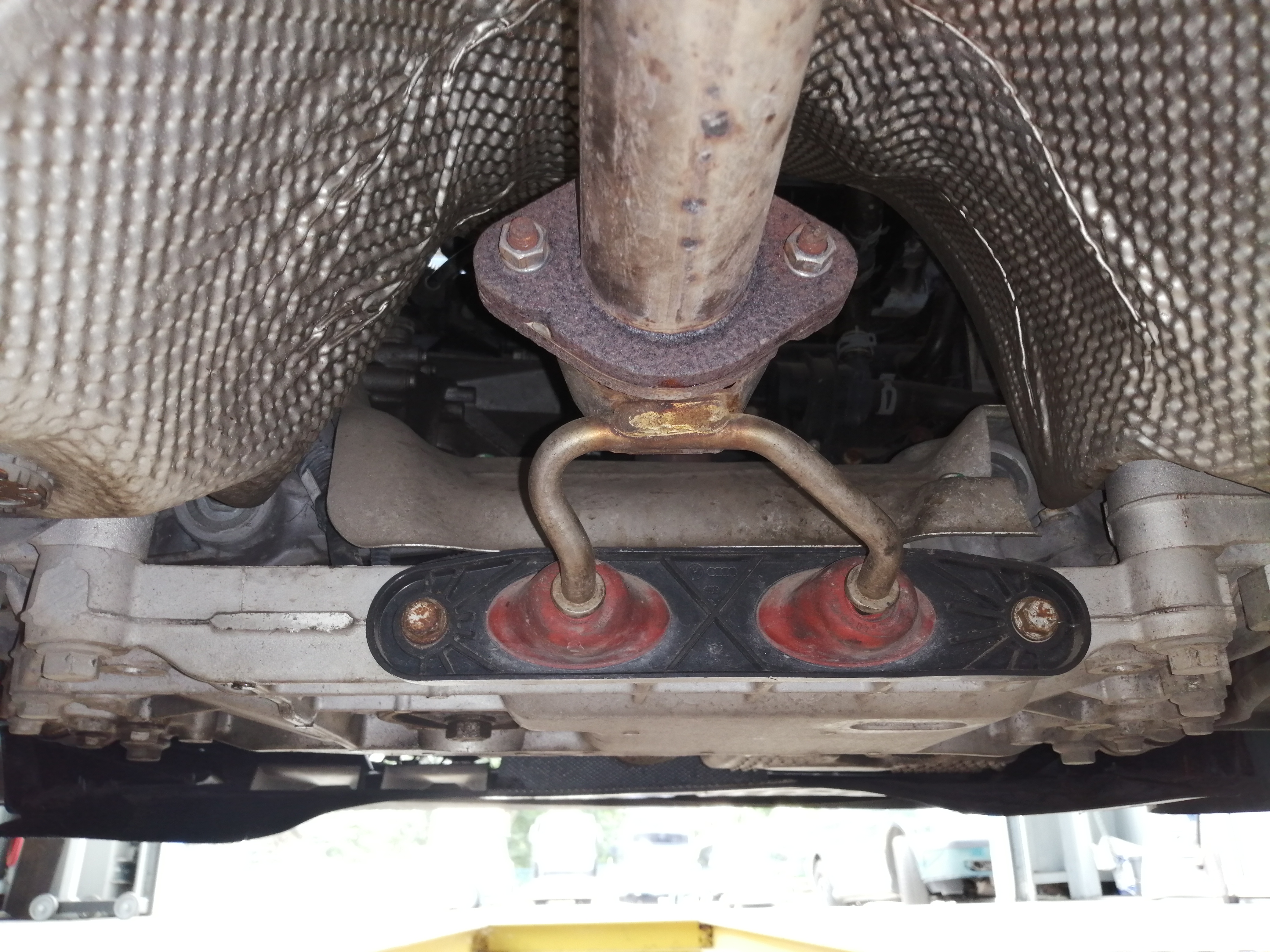

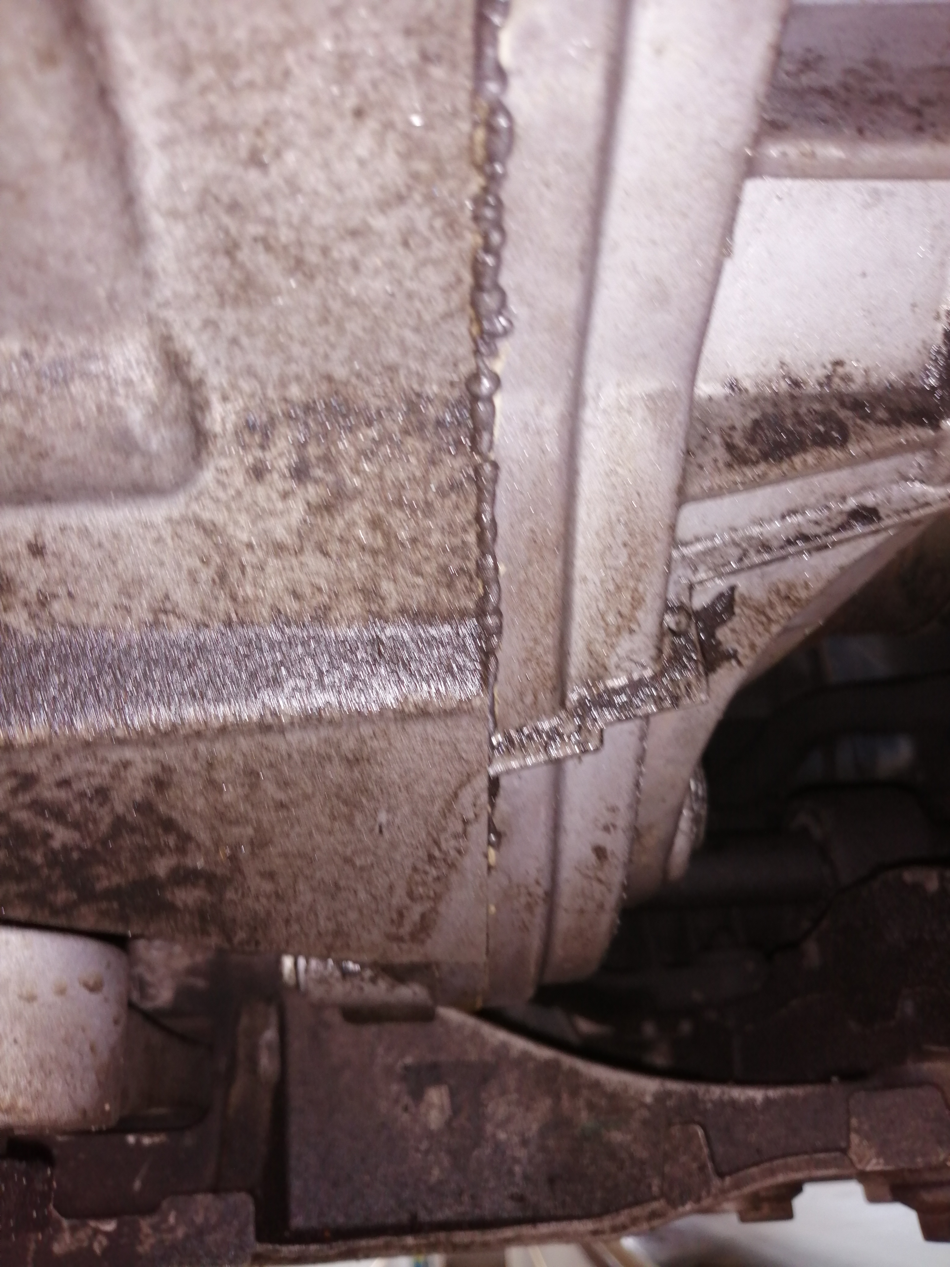

Hallo zusammen,

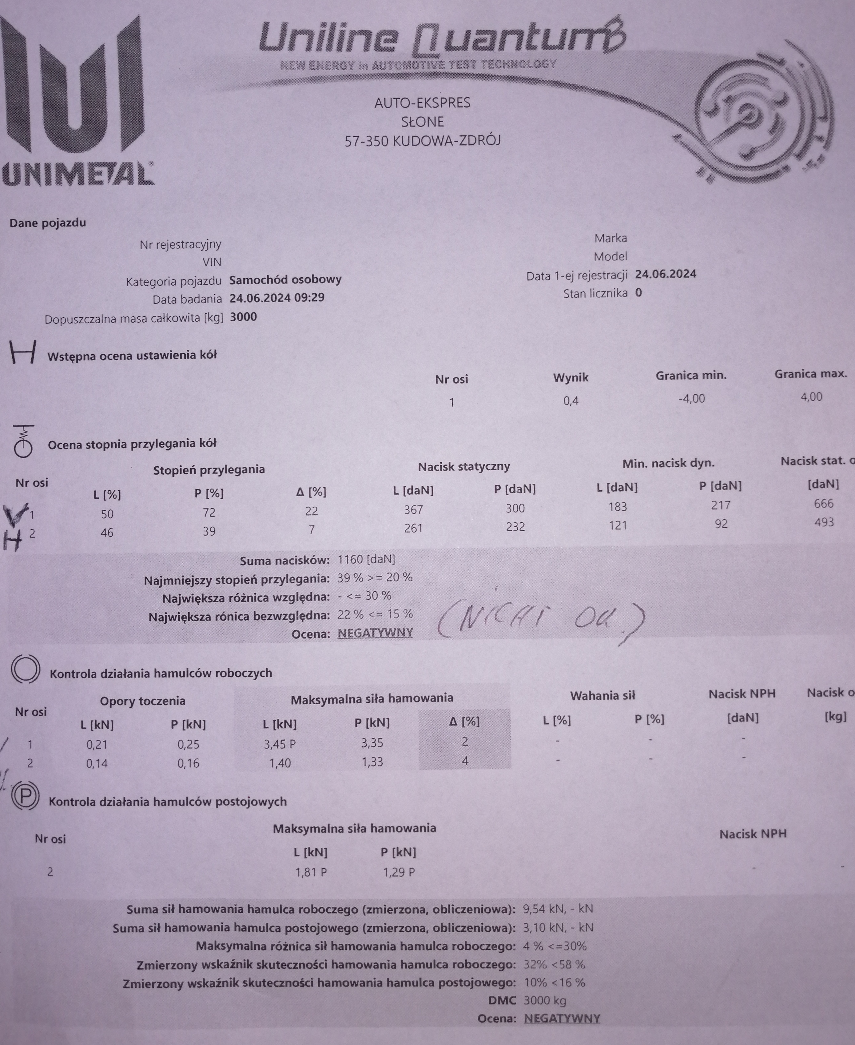

ich bin zurück von der Prüfung und habe gute Neuigkeiten. Der Wagen ist KEIN Kernschrott.Bremsen sind O.K. auf dem Prüfstand.
Der Stoßdämpfertest hat etwas völlig überraschendes gezeigt: Vorne L = 50 % R = 72 % / Hinten L = 46 % R = 39 %. Die Werte wundern mich total,
da er wie ein Brett um die Kurve fährt und auch sonst absoulut nicht auffällig ist. Gut, dass ist normaler Verschleiss. Werde ich machen lassen.

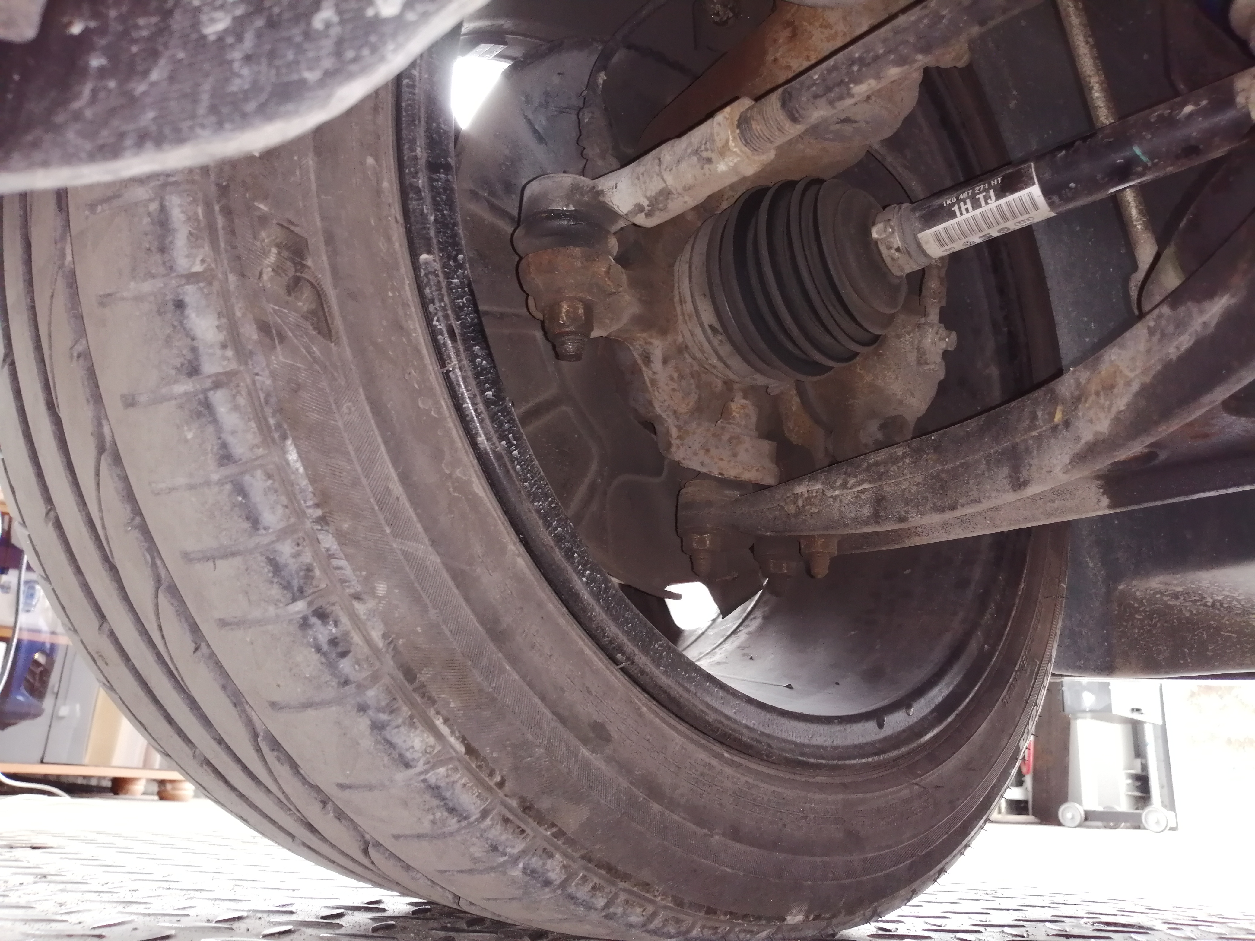

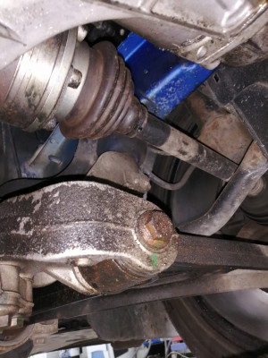

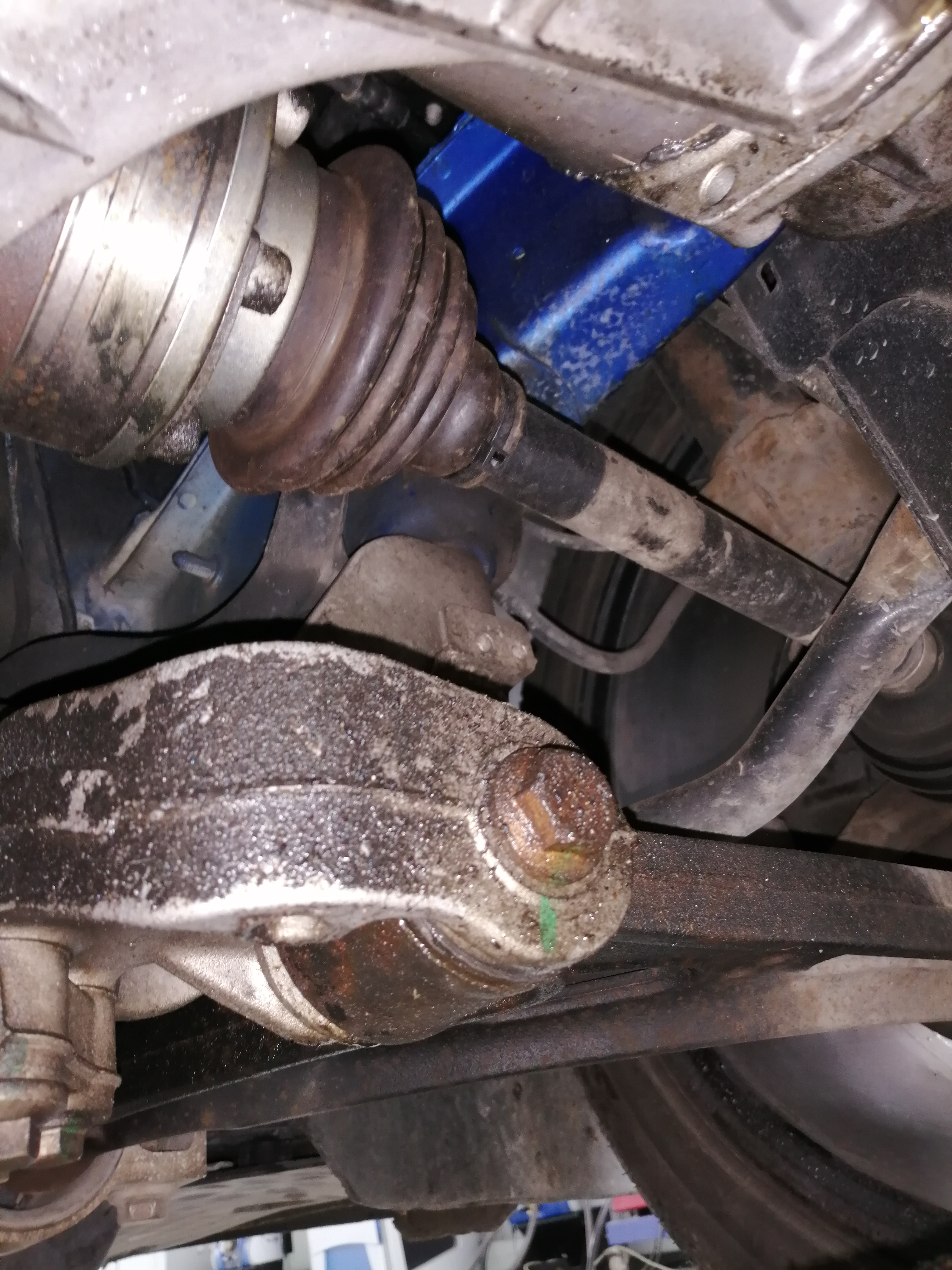

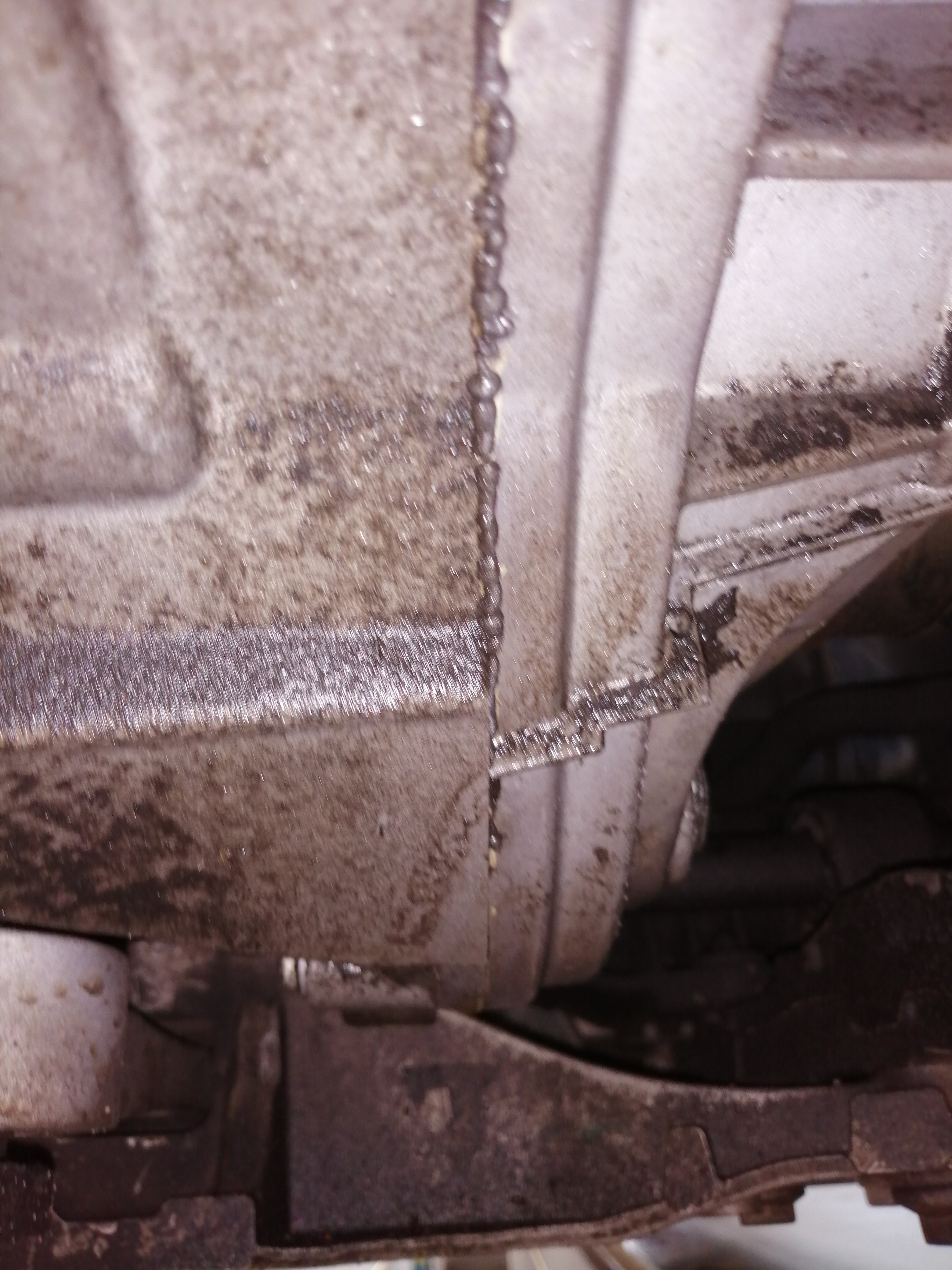

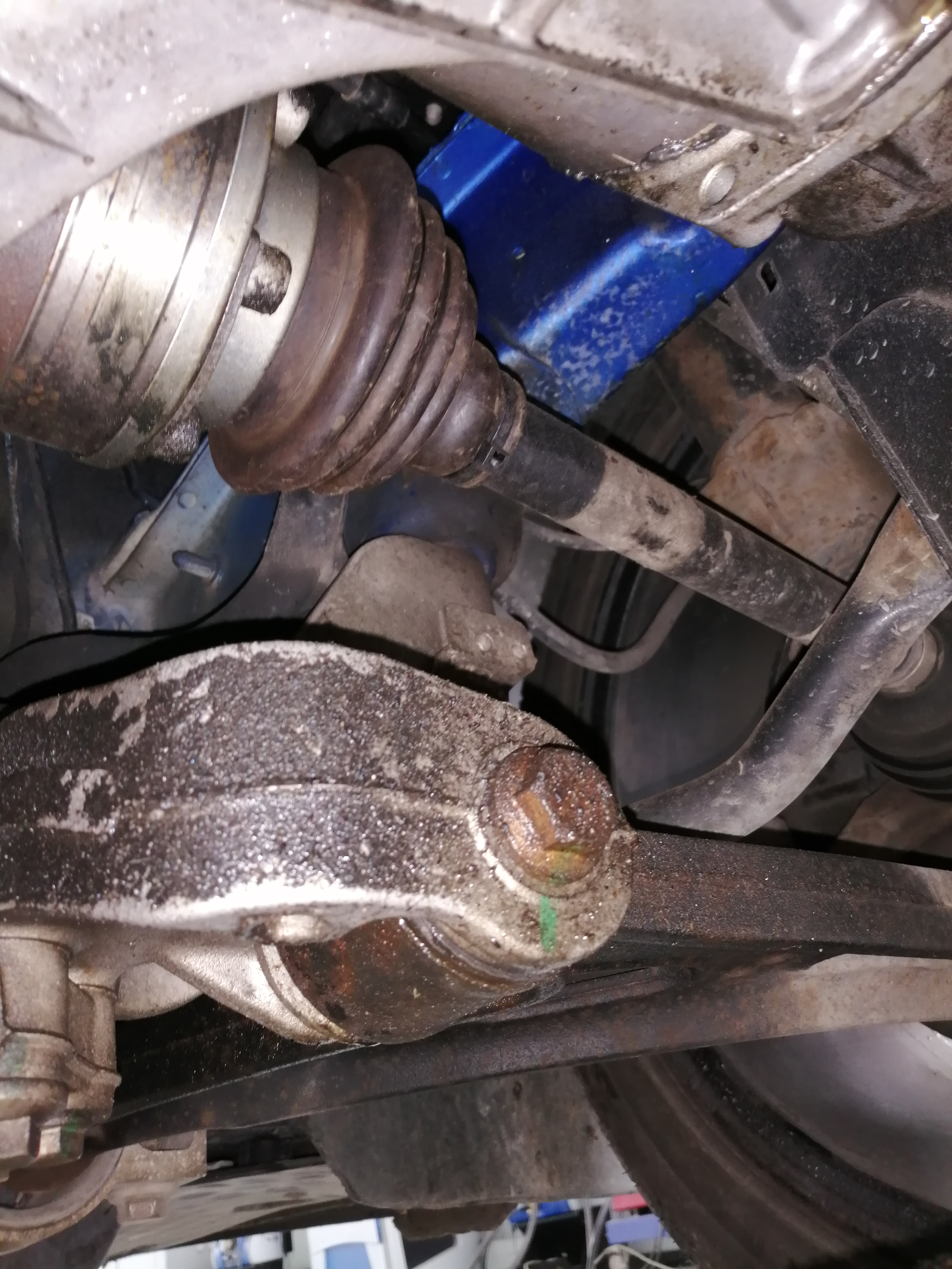

Sooo, dann sind wir unter das Auto gegangen und das erste was ich ihm erzählt habe, war das das Fahrzeug manchmal knackt beim Anfahren. Und als ich da so Stand und mir den "Querlenker" (es müsste das Teil sein) angeschaut habe hat mich eine dicke Schraube angelacht die halb rausgeschaut hat.
Er sagt, dass kann gut sein, dass du den Fehler schon selbst entdekt hast. Die Lokalisation passt exakt auf der Beifahrerseite. (Es war auch so, nachdem er es festgezogen hatte, war das Geräusch weg).

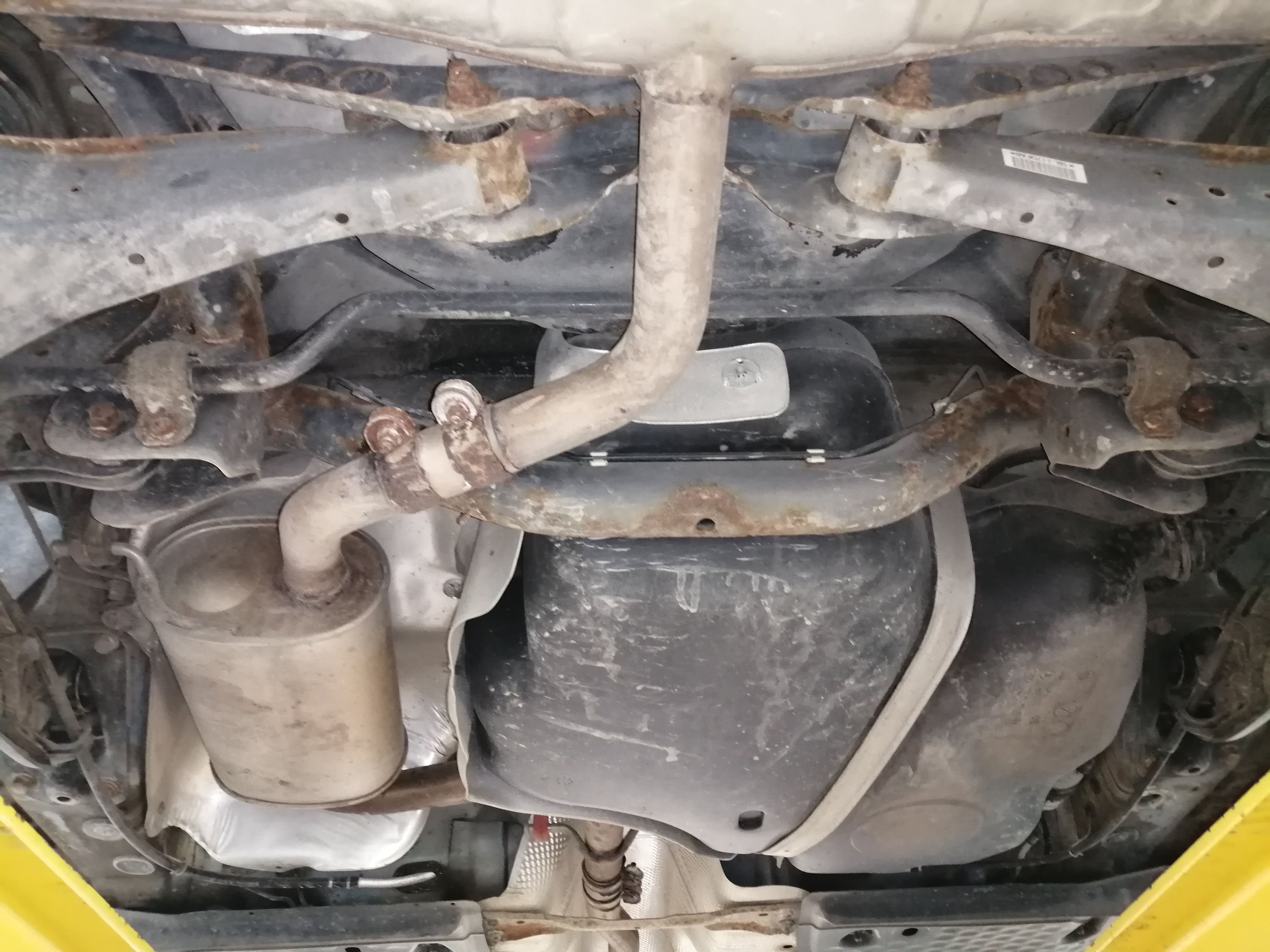

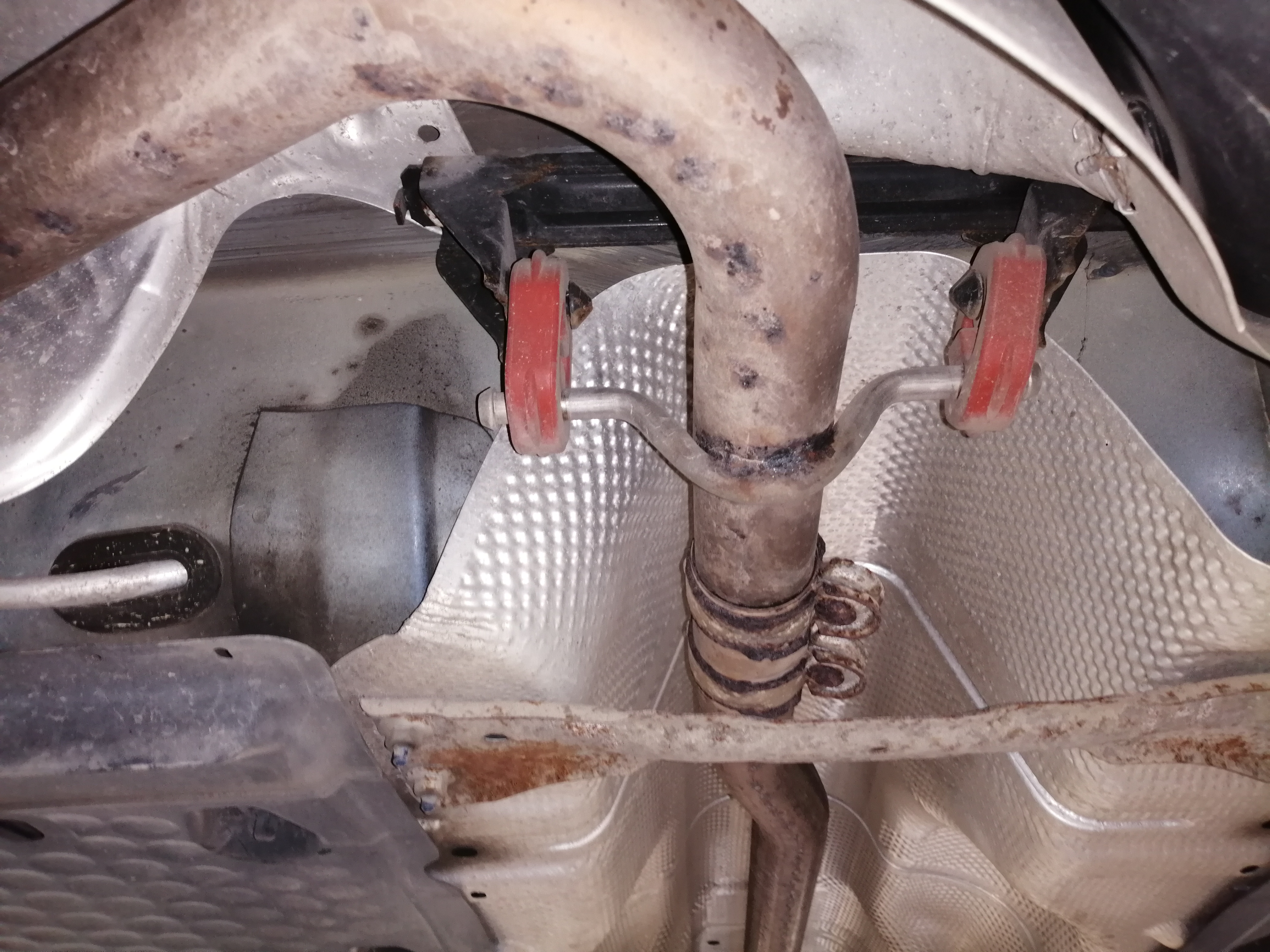

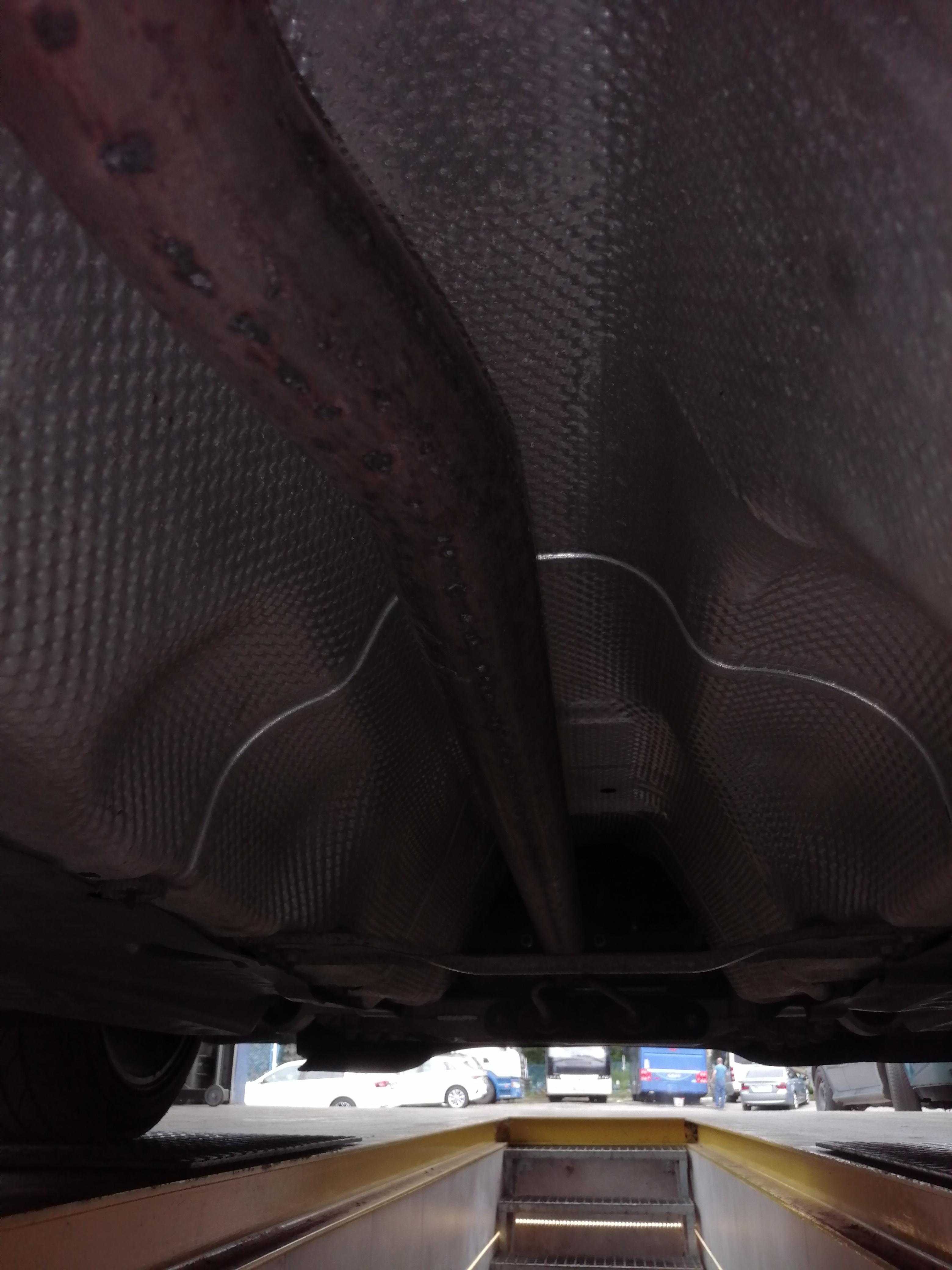

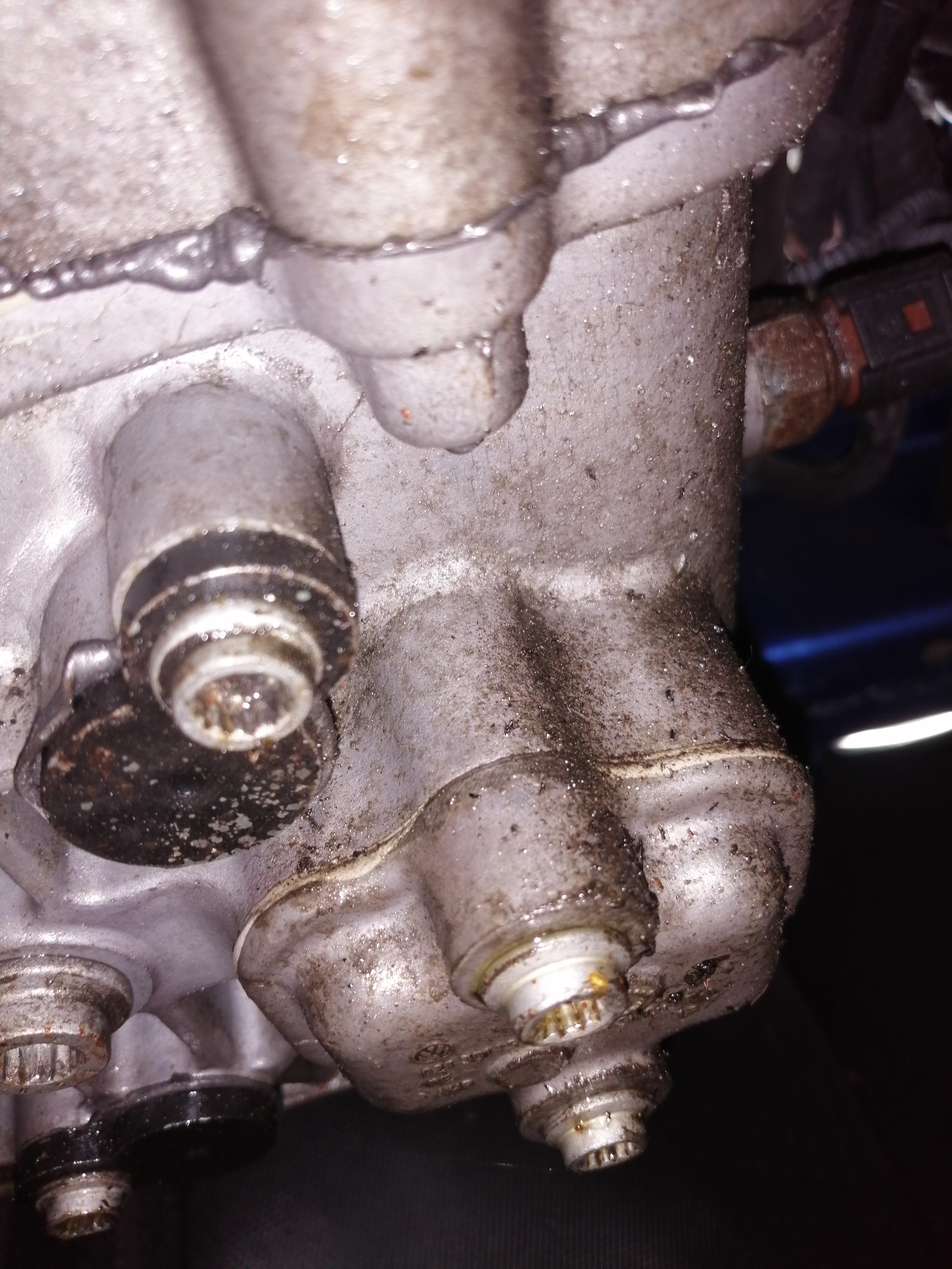

Jedenfalls haben wir uns dann mal das Getriebe von unten angeschaut. Und ehrlich gesagt jetzt muss ich den Steel Buddies Chef tatsächlich mal zitieren: KATASTROPHE !!!! Aber bitte seht selbst, ich stelle die Bilder von der Prüfung jetzt online. In der Zwischenzeit werde ich die Email an den Verkäufer fertig machen. Der befreundete TÜV Prüfer namens Radek war am lachen, als ich sagte der Wagen stand als Unfallfrei/Mängelfrei in der Anzeige. Gottseidank hab ich einen Screenshot davon und das Beste ist, man erkennt den weissen Springbrunnen der auf der Einfahrt bei ihm steht. Das ist spielt mir im Zweifelsfall prima in die Karten. Fakt ist mein Bekannter sagte, dass er das definitiv wusste.Es ist überall Öl verteilt und so schmoddrig. Garantiert älter als von letztem Montag 17.6...Naja schaut es euch mal an....P.S. Ich habe die Gelegenheit genutzt das ganze Auto mal von unten zu fotografieren.
P.S. Auf dem letzten Bild sieht man rechts auch die beiden Schrauben die ich meinte. Eine davon war nur halb fest. Wahnsinn.....

Hi Frank, ist ja krass. Diese Wülste an dem Getriebe in den Bildern 3,4,6 und 7 ist aber Dichtmittel, keine Schweißnaht, oder? :-/
Aber in jedem Fall ist an dem Getriebe ordentlich rumgedoktert worden. Da würde ich ein Anderes nicht defektes verlangen.

Re: Ölansammlung, was kann es sein ?
Beitrag von Stephan »
Zu den genannten Bildern 3,4,6,7...
Das Getriebe war zerlegt. Dann haben die es geschweißt und wieder montiert. Daher die neue Dichtmasse, auch ziemlich viel davon. Normalerweise gehört da meines Erachtens nach ne Dichtung hin, keine Dichtmasse.
Da hast Du also noch einen Beleg zum Thema Vorsatz. Der Rest spricht für sich.

Achja ich habe nochmal gefragt, wie das Teil hieß, wo wir die Schraube fest gemacht haben. Er sagte "Querlenkerbuchse" vorne rechts. Das sind zwei massive Schrauben. Die eine war nur zu 50 % festgeschraubt. Katastrophe. Das ist auch exakt die Stelle, wo meine Frau das Geräusch "fühlen" konnte, an den Füßen. Aber wenigstens ist das schon mal beseitigt.😛

P.S. Das Prüfprotokoll (Uhrzeit nicht beachten, die ist verkehrt) von gestern habe ich hier mal angehangen. Stoßdämpfer und Bremsentest... :-))

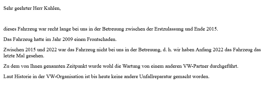

P.P.S. Jackpooooooooooooooooott. Habe den ersten Händler zwischen 2009 bis 2015 gefunden...Jetzt fehlt mir noch ab 2015 der Händler, ist aber eigentlich nicht so wichtig, da wohl kein weiterer offizieller Unfall ausser der in 2009 passiert ist. :-))
Und wirklich: Als Autowerkstattbesitzer und sein als Scirocco fahrender Mechanikersohn fällt einem schon auf, wenn das Getriebe stark am Ölweinen ist :-)) Ansonsten würde ich sagen: Beruf verfehlt hehehe. Das war definitiv VORSATZ / arglistige Täuschung.
