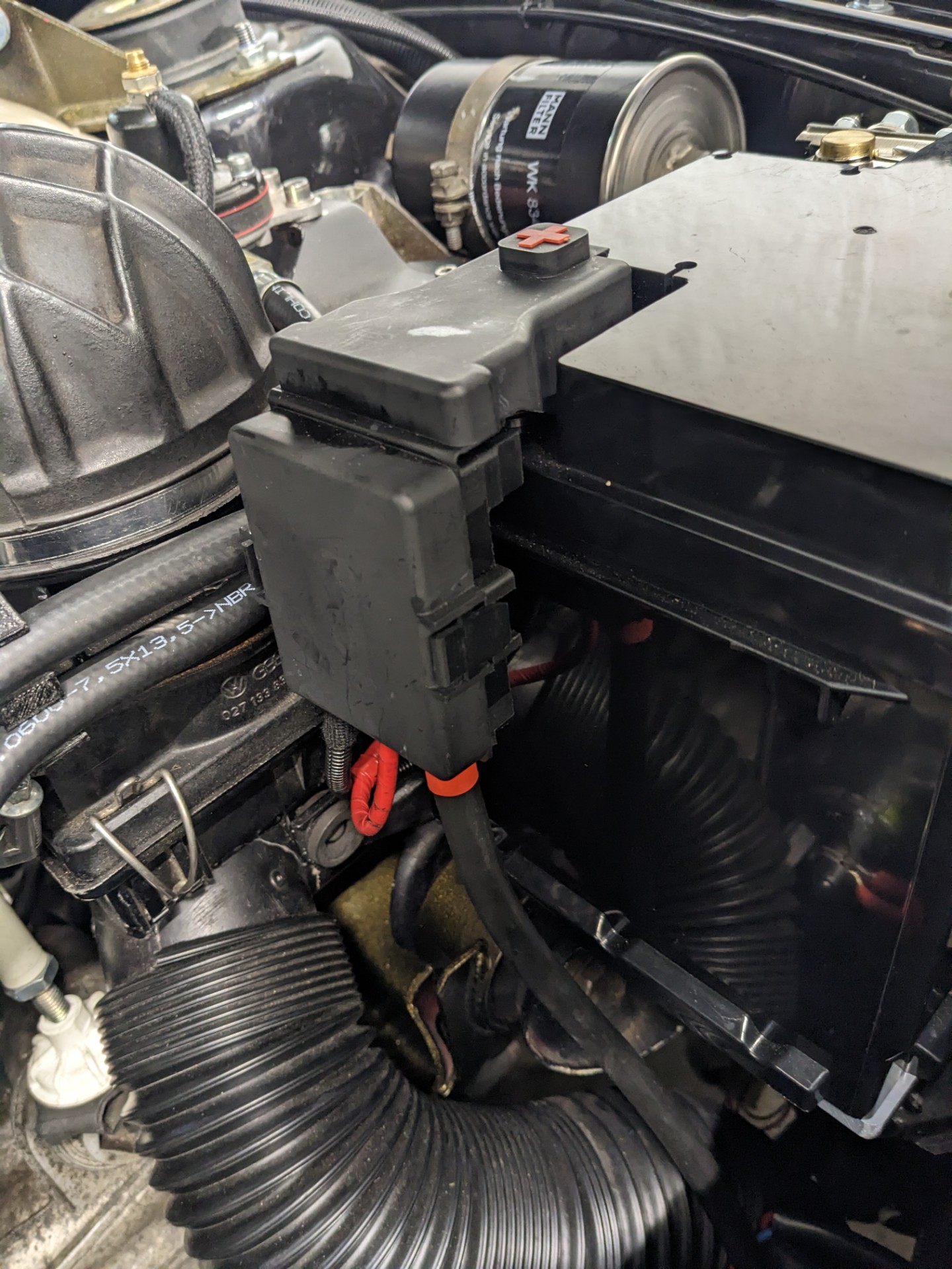

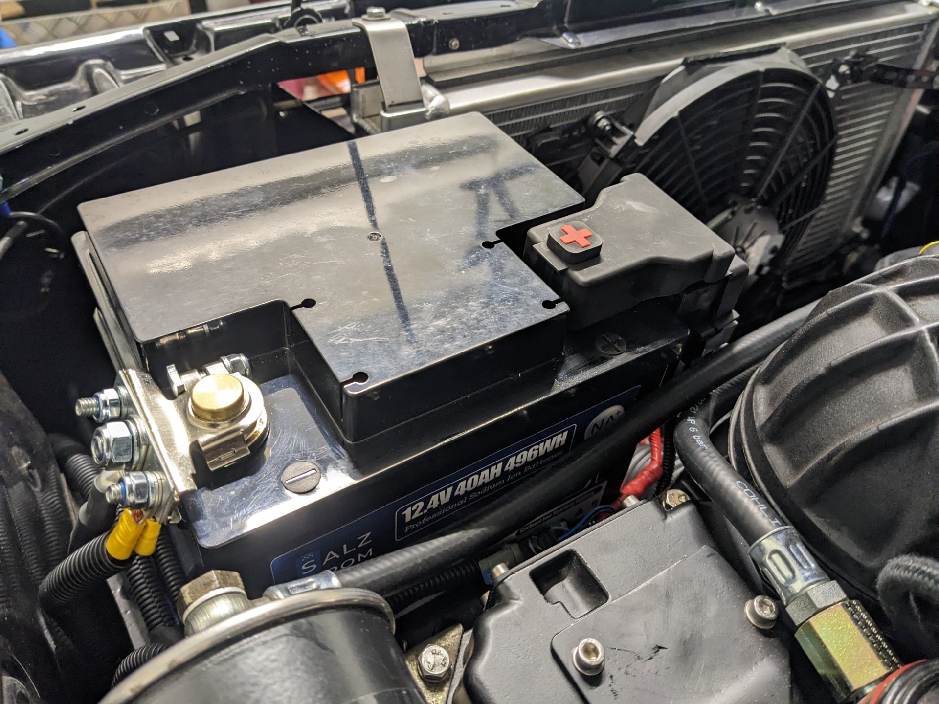

Ein Update. Nachdem mein Motor wieder zusammen ist: ich bin begeistert. :)
Der Anlasser reißt den Motor so durch mit der 40Ah Batterie, daß es eine Wucht ist. Und dazu wiegt die gerade mal knappe 5kg. :dance:
Habe einen 3poligen Sicherungsabgang gekauft (Anlasser, Motorsteuerung, ZE)

@cekey,
ja hinter dem dicken Plastik was am Pluspol runter geht sitzt ein 3 poliger ABgang mit Sicherungen:
200A Anlasser
40A Motorsteuergerät + COP + Injektoren
60A zur ZE. Ich habe gerade heute mal mit einer Stromzange gemessen. Alles an (Gebläse Stufe 3, Heckheizung, Licht(LED), Blinker, Nebel, Bremse) sind es knapp 50A.
Auch wenn das ein sehr unrealistisches Szenario ist werde ich daher die 60iger durch eine 70 oder 80iger ersetzen um eine Reserve zu haben. Die 6mm² sind zwar offiziell nicht für 70/80A zugelassen, aber laß mal einen Kurzschluss darauf sein wird die Sicherung auch durchbrennen ohne daß das Kabel abfackelt. Eine Sicherung zu lange einem recht hohen Dauerstrom aussetzen möcte ich auch nicht. Die altern auch mit der Zeit und wenn der Hobel urplötzlich nachts Dunkel wird... .

Hier mal ein Link zu dem Sicherungshalter den ich fekauft habe:
https://www.ebay.de/itm/364641144283

Diese Natriumbatterien sind, ähnlich wie Lithium Ionen Batterien absolute Kraftpakete. Sie basieren auf einem Salzgemisch als Energiespeicher. Die Batterien sind oder waren in 2 Größen bei dem Anbieter Salzstrom auf Nachfrage erwerbbar. Sie können in jeder Lage montiert werden, können nicht auslaufen, da es sich um Feststoffbatterien handelt. Sie sind sehr leicht und sehr hochwertig verarbeitet.
Der entnehmbare Strom ist sehr hoch. D.h. für den normalen Scirocco würde die 40AH Version völlig ausreichen. Ich hab mir die große Version mit 60AH gekauft. Erschien mir sicherer, war im Nachhinein aber vermutlich unnötig.
Wie die Langzeithaltbarkeit ist, das kann ich nicht beantworten. Die Batterie enthält eine Ladeelektronik, sollte also vermutlich zumindest auf eine Lage Gummi oder sowas gestellt und befestigt werden.
Die kannst sie ganz normal wie jede andere PKW Batterie betreiben. Es ist nichts besonderes erforderlich.
