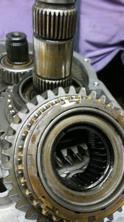

Das VW Getriebe habe ich schon geöffnet.
Scheren die Nieten des Differential gerne mal ab, oder welchen Grund hat das Auswechseln?
Ich vermisse auch noch zwei "Steinchen" aus einem Synchronring. Im Sumpf des Teilewaschbecken habe ich sie heute Abend nicht gefunden, bin mal gespannt, irgendwo werden sie hoffentlich auftauchen.

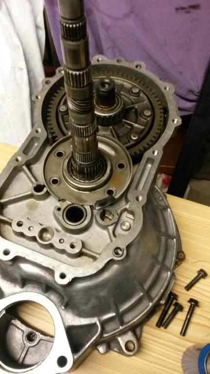

Nur langsam geht es weiter.
Beim Spühlen des Getriebe zeigte sich, dass eine Undichtigkeit der Gehäusehälften vorlag (wie auch immer die zustande gekommen ist?).
Also zerlegen, reinigen und kotrollieren. Von innen sieht es nicht so aus als wäre es ohne Schmiermittel bewegt worden.
Verschleißteile bestellt und los geht das Zusammenbaupuzzel:
Ein Entscheidungsgrund für dieses Auto war die deutsche Produktion mit metrischen Gewinden (nachdem ich bei meinen englischen Projekten an der Vielzahl der unterschiedlichen zölligen Gewinde oft verzweifelte). Doch muss ich nun feststellen, dass auch bei VW exotische, metrische Gewinde zum Einsatz kommen, wie etwa M11 der Zylinderkopfschrauben oder M7 hier am Getriebe. So muss ich die vier Senkkopfschrauben mit Innensechskannt ersetzen und feststellen: mist M7, woher Ersatz bekommen.
Mir viel ein, dass mir bei einer Arbeit an einem Franzosen dieses Gewinde schon durch die Hände gegangen ist. Also bin ich bein dem Kollegen mit der DS vorbei und siehe da, er konnte mir mit 4 passenden Schrauben aushelfen.
MfG Erik
[ATTACH=CONFIG]85799[/ATTACH]
[ATTACH=CONFIG]85800[/ATTACH]
MfG Erik

- Beiträge: 12658
AW: Wiederaufbau eines Scirocco GT2 (53B)
Solche Schrauben findest Du übrigens auch ganz easy in Ebay.

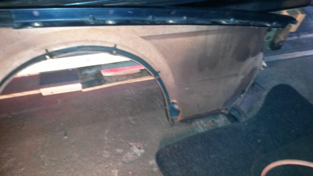

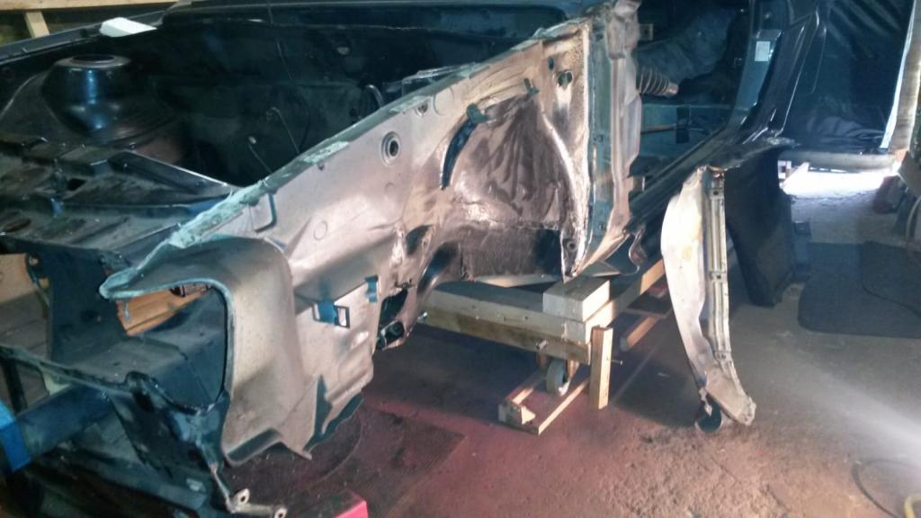

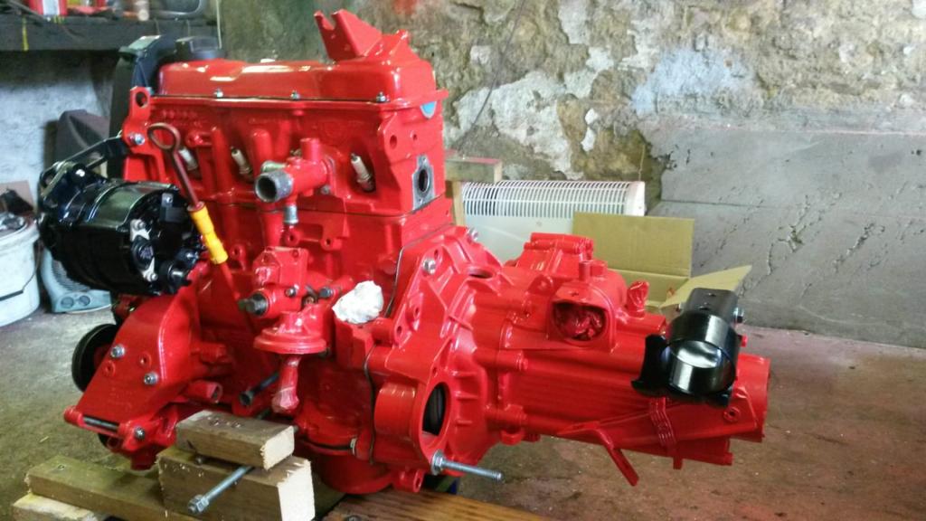

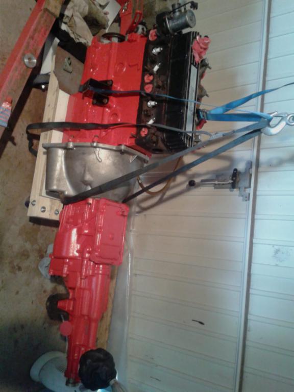

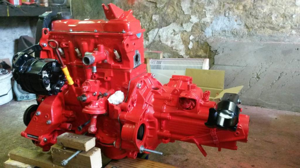

So, Motor und Getriebe sind wieder aneinander "Geflanscht" und erst einmal eingelagert.
Am Wochenende habe ich die Karosserie weiter ausgeräumt und zerlegt.Ein unerwarteter Geldfund unter dem Teppich stimmte mich ... es waren 2 Pfinnige. Was sollen diese komischen, mit "Sand" gefüllten Plastikmatten zwischen Teppich und Bodendämmung. Dienten diese als "Trittschutz"?
Erstaunt bin ich bisher über den recht guten Zustand des Bleches. Die Wagenheberaufnahmen sind von der braunen Pest zerfressen (wie auch nicht anders zu erwarten) und ein Loch im linken Kotflügel. MfG Erik
