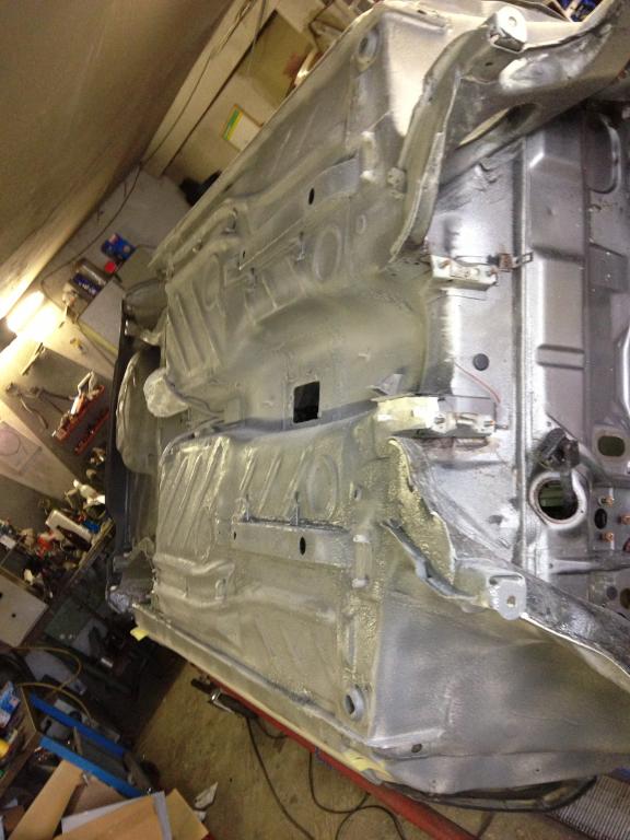

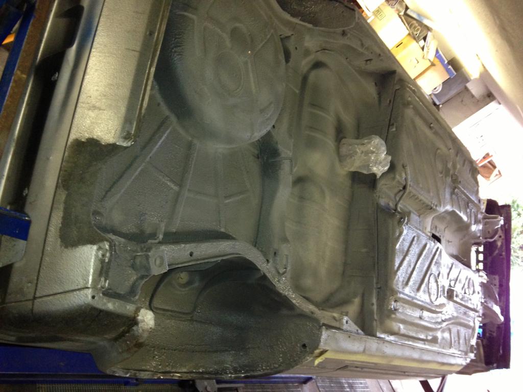

Soo es geht laangsam vorran Schlachter ist weg ABF motor liegt in der Garage..
Nun muss ich noch ein wenig Probieren wegen der Digitalen Tachoanzeige die ich jetzt auf Tachowellen antrieb umbauen will..
desweiteren ist der Unterboden frisch versiegelt und ich habe die Tankhalterungen und Hinterachsaufhängungen gesandstrahlt und in Schwarz Pulverbeschichtet so wie die restlichen Fahrwerksteile auch :)
jetzt muss ich leider wieder Stopen da mein Konto leer ist
 und ich den Unterboden noch Lackieren will!
Hier ein paar bilder vom jetzigen Unterboden.. Nächste Woche gehts weiter!

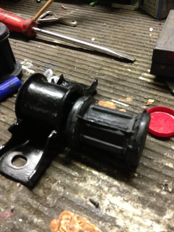

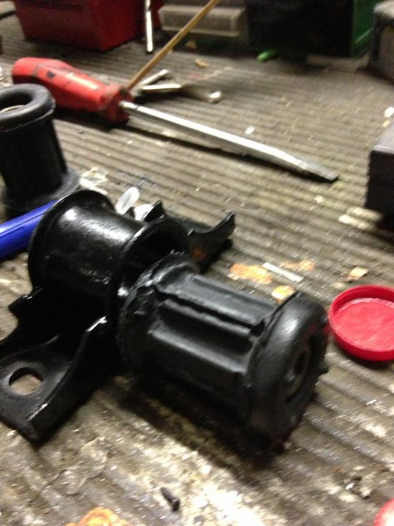

Hey mal ne Frage bei den Hinterachshalterung
wie muss ich da die Lager einpressen?
warte hab paar bilder
so?
so?

oder so?
mir gehts eig nur um diese noppen auf welche seite müssen die zeigen?
				Schnitzel
 - Beiträge: 2885
 - Wohnort: Hannover
AW: Und wieder ein ABF Umbau :)
kenne keine Vorschrift...dürfte/ist egal...is meine ich nur Herstellungsbedingt
hi mhh bin mir da nicht so sicher da die eine seite auch dicker ist wo die noppen sind dass macht mich stutzig..
