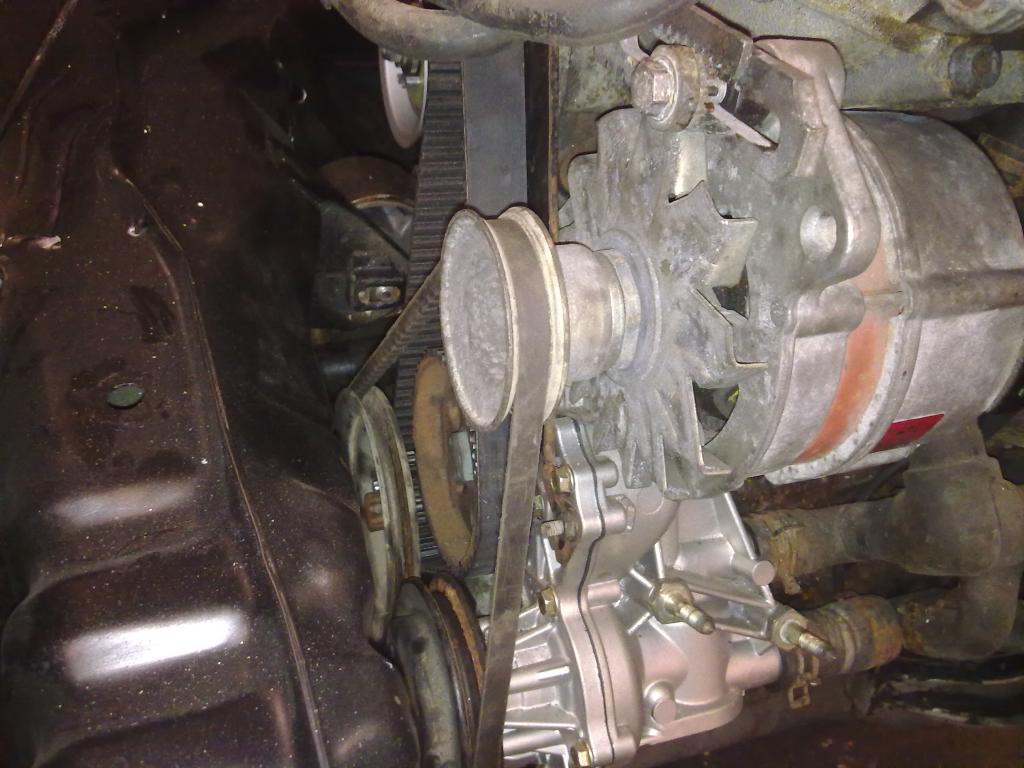

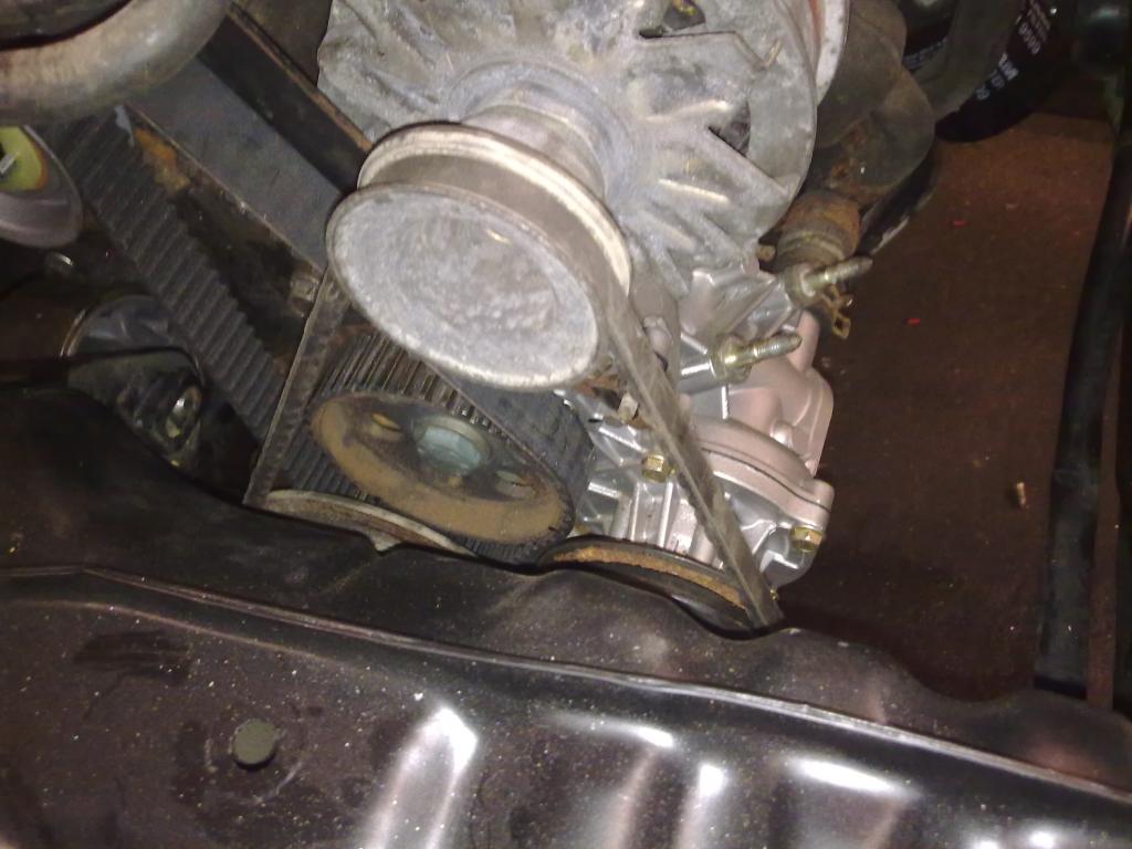

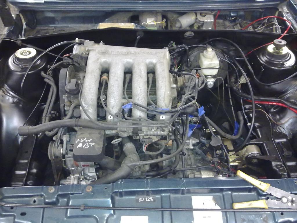

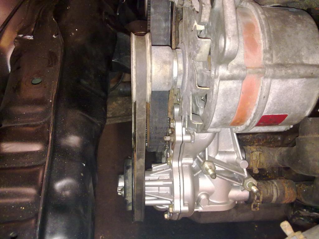

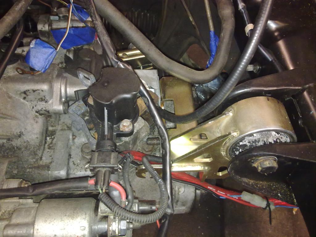

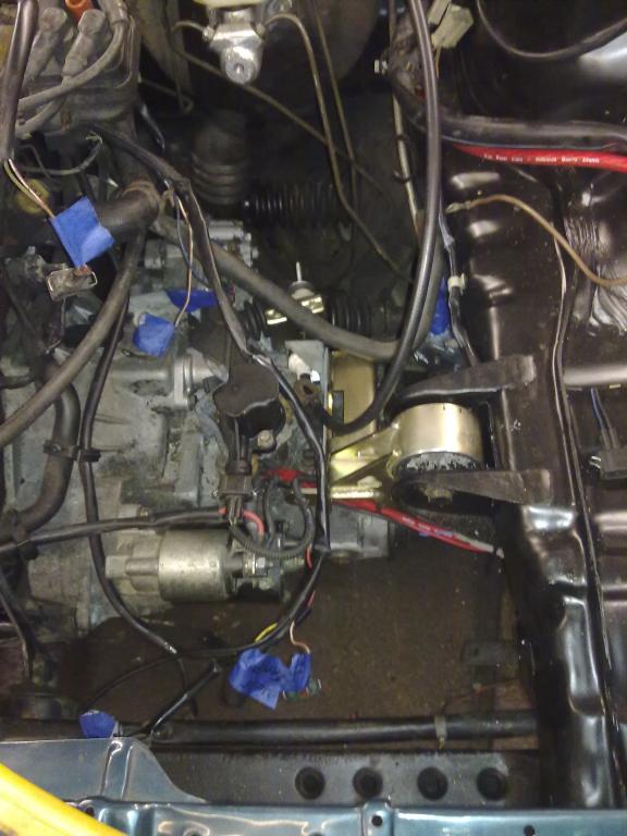

So es geht voran Motor hängt drinne mit umbauhaltern fürs getriebe und kupplung von hydraulisch auf mechanisch.......
So dann haben wir heut auch noch den ganzen Riemenantrieb umgebaut auf einen Schmalen Riemen vom alten Motor mit alter lima
hat zwar 3 std gedauert dafür hab ich jetzt nen haufen platz zum rahmen =)
aber funzt einwandfrei ist zwar etwas eng aber es geht =)
So dann nochmal bilder vom getirebe aufghängung
sau gut das alle umbauhalter so brima passen :dance:

sieht ja schon gut aus. Seilzuggetriebe :-) . Glaube, ich habe den gleichen Halter.
Eine Frage sei gestattet: Warum um gottes Willen den schmalen Riemen? Ist doch massig Platz dort. Ehrlichgesagt, ich bin froh, jetzt einen breiten Flachriemen(mit automatischem Spanner) drinnen zu haben. Der alte ist gerne mal unvermittelt gerissen, speziell am 16V, den ich damals auch mal auf "schmal" ausgelegt habe. Da hat alles super gefluchtet, nur die Drehzahlen mochte der Riemen nicht.

Ich habe bei mir die Lima vom 2E ohne Klima verbaut. Ist dann trotzdem mit breitem Riemen aber ohne Spannrolle.Bild

Ich hatte auch auf den schmalen Riemen umgebaut, bevor ich ihn das erste mal laufen hatte...
Aber nach ca. 3 Monaten und dem 2. Riemen, die ständig aus dem letzten loch gepfiffen hatten, hab ich den Breiten wieder rein gemacht!
Mach es lieber gleich richtig, dann hast du hinterher ruhe.
