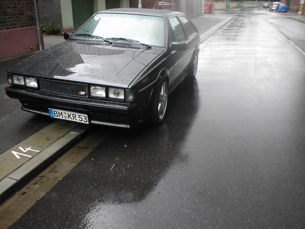

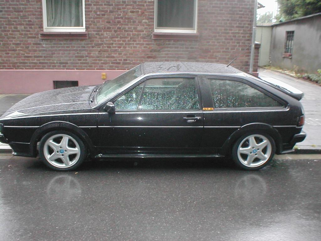

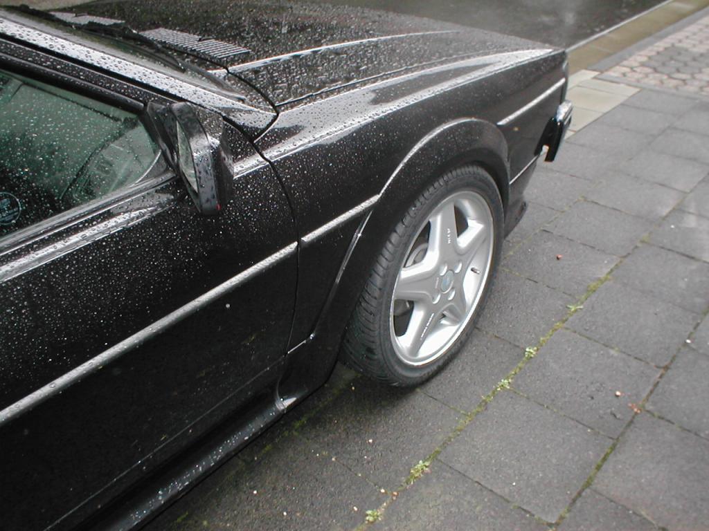

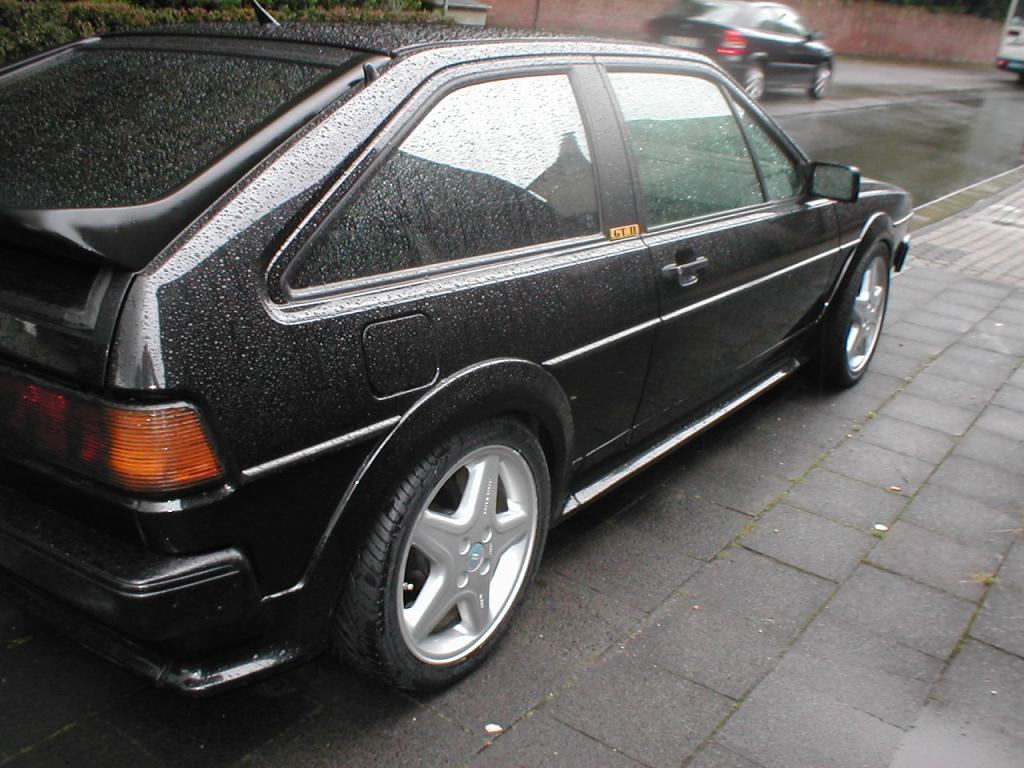

Beitrag von Mr.Burnout »
JO, die AVON ZZ3 in 215/40 R 16 auf 7x16 ET35 fahre ich auf meinem Ex-Alltagsrocco, vorne mit 10mm Spurplatten (wegen des Gewindefahrwerks) und hinten mit 25mm Spurplatten. Hab vorn und hinten nur gebördelt aber nix gezogen. Vorne den Sturz auf 0,5° negativ. Obwohl der Rocco recht tief ist hat da noch nie etwas geschliffen...auch der TÜV hatte nix auszusetzen.
Fahrverhalten mit diesen Reifen ist bei jedem Wetter einfach nur klasse, Reaktion auf Lenkung Gas und Bremse vorbildlich.
Hier mal ein paar Bilder...

@Stefan:
hast du eventuell noch ein Bild von hinten, auf denen die Reifenbreite gut zu sehen ist?
